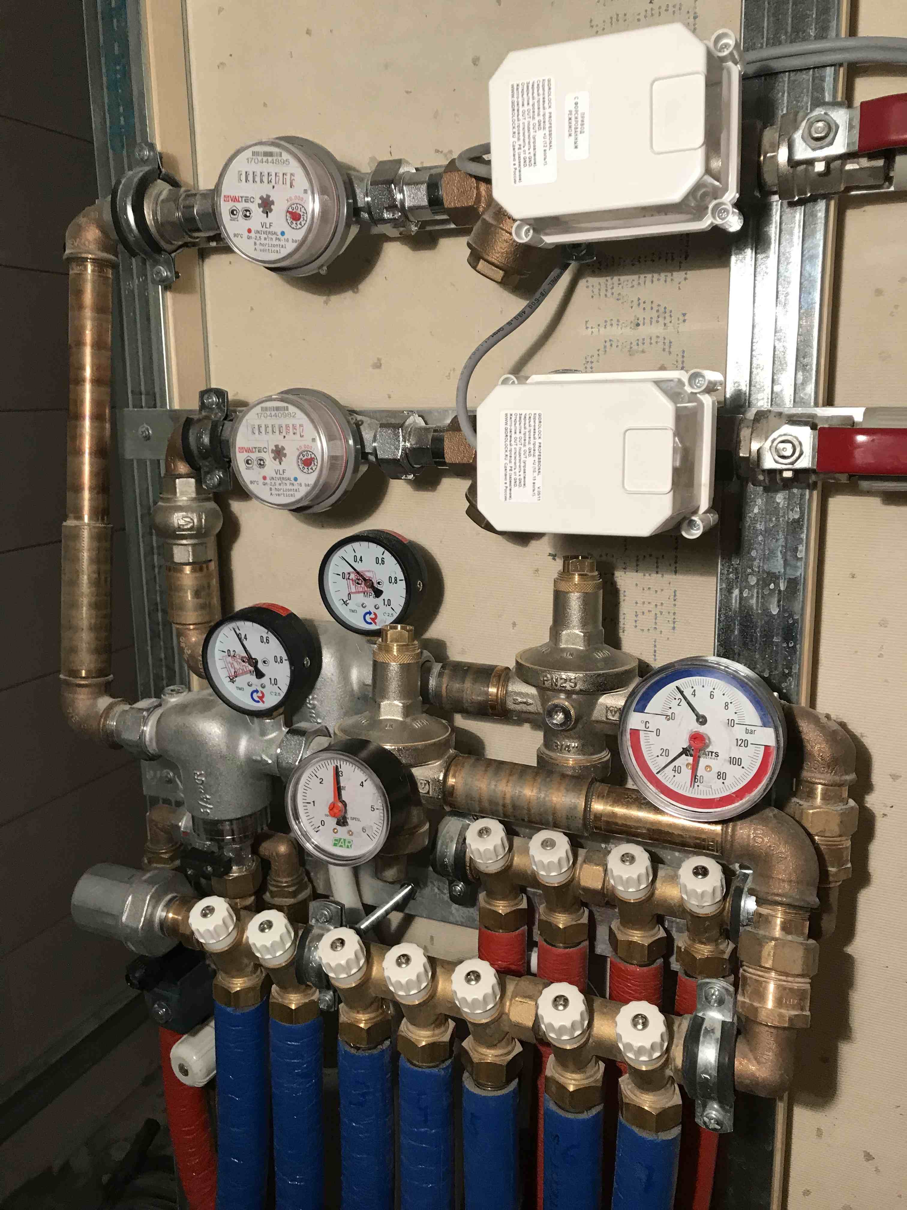

Желтые патрубки и уголки на этом фото - это виега?
Коллекторы, ОК и редукторы - Валтек?
Это ваш монтаж?
Posix86749, да, фитинги Viega. Счётчики, ОК и редукторы - Валтек (редукторы в девичестве Officine Rigamonti), ФГО - Овентроп (космически дорого для такой деталюшки), защита от протечек - Гидролок, коллекторы - Tece (остался ими недоволен, уж лучше FAR).
Монтаж мой.

Mazayac, как вам валтек на таких позициях? Сам подбираю комплеутующие для своих узлов ввода ( у меня их два) - редукторы FAR дорогие, млин, кошусь в сторону валтека. Чем Tece не понравился?
Posix86749, отличные мембранные редукторы, Made in Italy.
Tece - чисто запорные коллекторы, в промежуточных положениях вентиля и наличии водоразбора всё сотрясается от ударов - тарелку вентиля прихлопывает в седло потоком воды, потом она отходит обратно и так в цикле до бесконечности.
