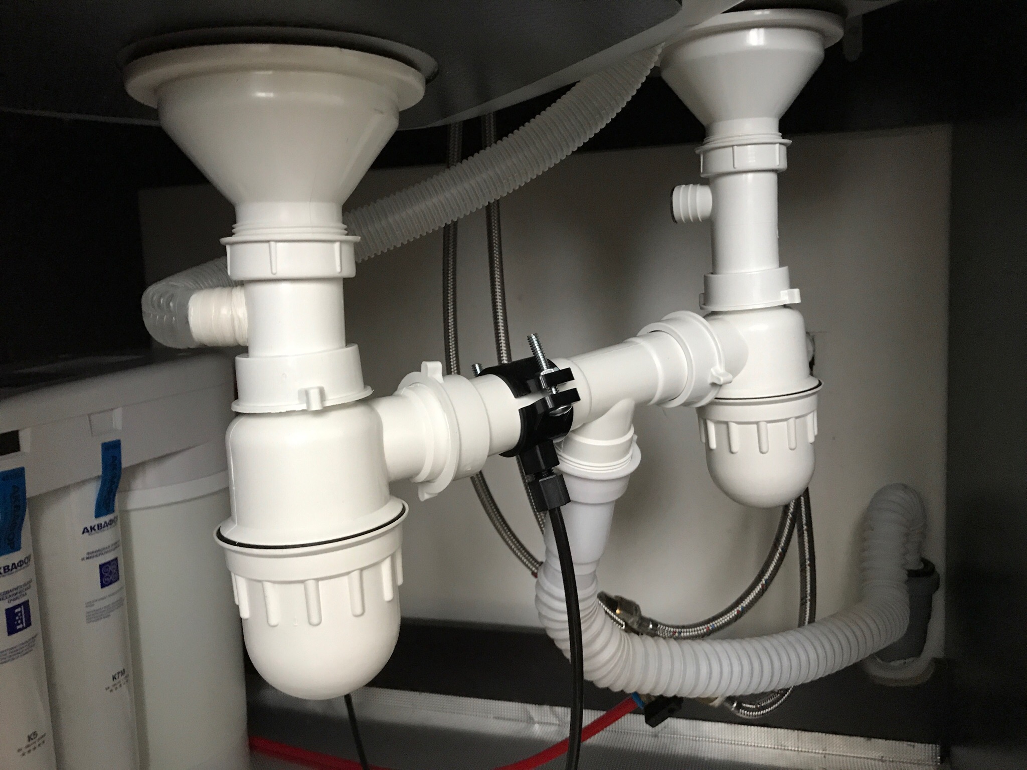

Добрый день! Имеется двойная мойка и следующая проблема. Когда сливается вода с большой мойки, маленькая начинает урчать / булькать и.т.п. Причем когда сливается вода с маленькой, булькает она же. Но иногда и основная мойка тоже после слива издает звуки. Как решить проблему?
Прикладываю видео процесса и фото стояка. Спасибо!

Убрать вообще все это порно из двух бутылочных сифонов и гофры, которое будет постоянно засоряться и нормально работать не будет, и кроме того занимает кучу места под мойкой и мешает нормально использовать это пространство. Все реально сделать намного компактней, и так, что не будет засоряться от слова "совсем".

Забыл добавить, дом новостройка, соответственно все материалы тоже новые, о засорах речь не идёт, вода уходит отлично (тьфу-тьфу-тьфу). Проблема именно в шуме после слива воды.
BV, возможно когда-нибудь всю систему переделаю, сейчас такой вариант не подходит, т.к. всё уже установлено) Нужно как-то скорректировать то, что имеется. А как, тут уже вся надежда на форумчан...

Moscow Sokol, Выкидывается все белое пластиковое, возможно и изливы. Для этого мойку снимать не надо.
Moscow Sokol написал: о засорах речь не идёт,
пока новое, и не обросло жиром :)
Moscow Sokol написал: вода уходит отлично (тьфу-тьфу-тьфу).
Это вам кажется :) Вы просто не знаете - как это, отлично :)
Moscow Sokol написал: Проблема именно в шуме после слива воды.
С этой ущербной конфигурацией - по другому и быть не может

Moscow Sokol, два бутылочных сифона - жуть конечно :) Технически же суть Вашей проблемы - в последовательных гидрозатворах, идущих один за другим. Первый - в сифоне, второй - в провисшей гофре (тоже то ещё зло).

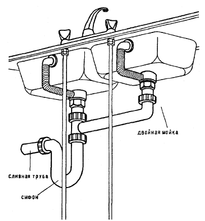

Правильный сифон для двойной мойки устроен вот так:
Конкретные модели легко ищутся поиском.

Mazayac написал: Технически же суть Вашей проблемы - в последовательных гидрозатворах, идущих один за другим. Первый - в сифоне, второй - в провисшей гофре (тоже то ещё зло).
третий - выбулькивает воздух, который засосал первый :)
Mazayac написал: Конкретные модели легко ищутся поиском.
"сифон с переносом на две мойки"

Mazayac, делал не я, вероятно такая конструкция была с мойкой в комплекте) У меня же получается основная мойка одна, вторая это скорее небольшое дополнение. Все равно желателен спец. сифон? Вы имеете ввиду, что слишком много гидрозатворов? А как-то можно их уменьшить в данной конструкции без замены "механизмов"? Может как то гофру "разложить", чтобы там не было гидрозатвора?

Moscow Sokol, так гидравлике всё равно, основная мойка или мелкая чашечка там сверху. Замените гофру на жёсткие трубы и отводы. Ну или мучайтесь с конструкцией типа моста "Золотые ворота", подвешивая гофру на ниточки до горизонтального состояния :) Но она, зараза, и в распрямлённом состоянии способна попортить нервов - убирал как-то строго вертикальную гофру от сифона, хрюкало в конце смыва и всё тут.
