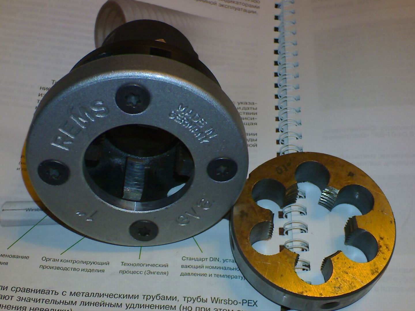

dmc написал : А чем клупп отличается от обычной плашки?
Здесь надо ликбез по терминологии устраивать:) На фото:слева-плашка,справа-ЛЕРКА.А как я понял,Вы лерку называете плашкой... Вот еще по лерке http://ru.wikipedia.org/wiki/%D0%9B%D0%B5%D1%80%D0%BA%D0%B0
