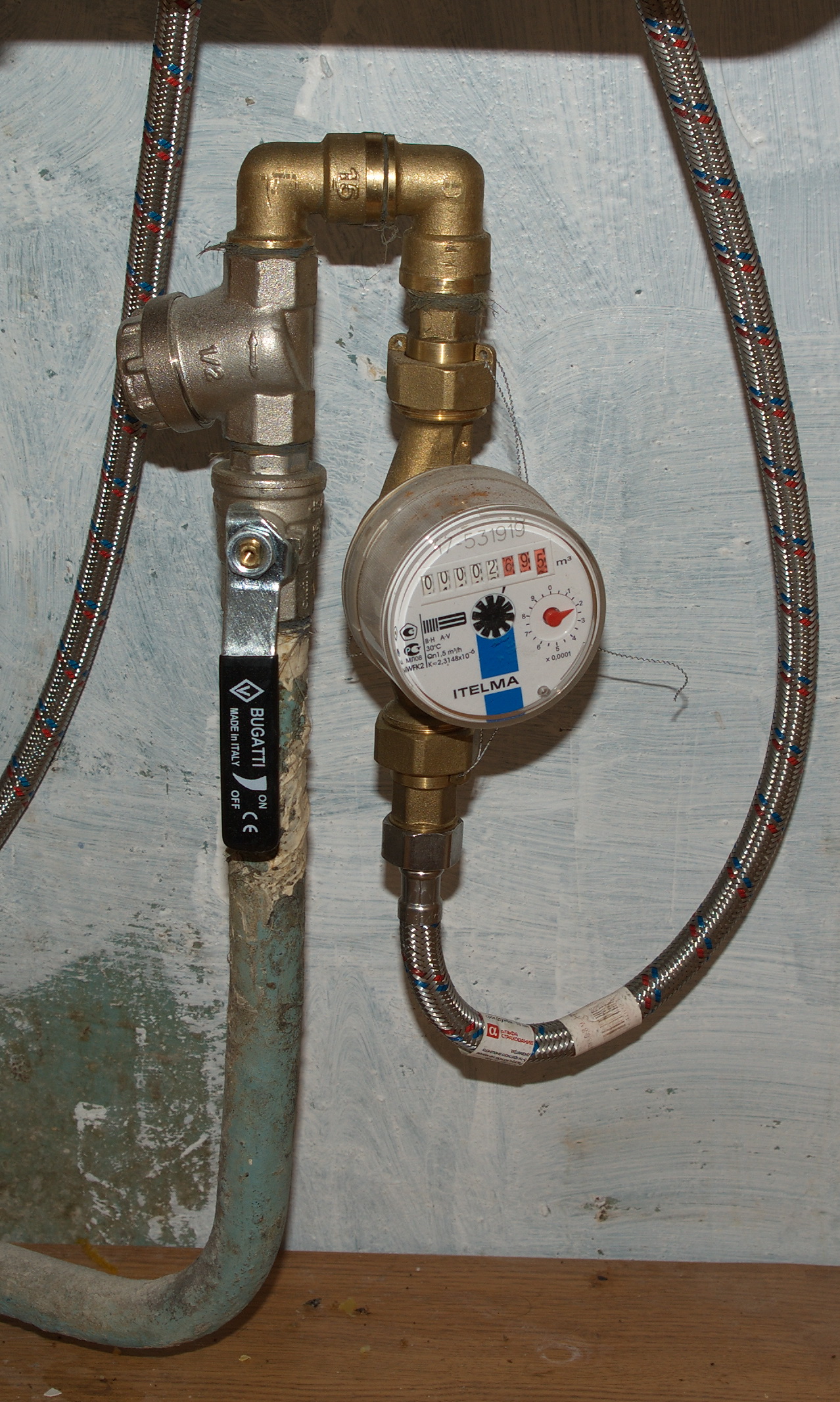

На кухню планирую установить смеситель Grohe. Для подключения (к выходному штуцеру счетчика) нужна гибкая подводка 80 см. В комплекте смесителя подводка в 2 раза короче и сменить ее невозможно. Как быть? Второй вариант - вообще отказаться от Grohe из-за этих их шлангов и купить что попроще. Но не знаю, какие фирмы выбрать...???

bvn-2005, вообще-то от счётчика до смесителя должна идти жёсткая труба, заканчивающаяся водорозеткой. В водорозетки подключаются шланги смесителя через переходник 1/2”-3/8”.
Никакой производитель не комплектует смесители метровыми щупальцами.

Mazayac написал: В водорозетки подключаются шланги
Не представляю, как сделать водорозетку внутри мебельной тумбочки... На фото - как это выглядит сейчас.
Mazayac написал: Никакой производитель не комплектует смесители метровыми щупальцами.
Но некоторые ставят обычные подводки на резьбе, которые легко заменить. В отличие от Grohe с их уникальным креплением.

30.08.2018 в 09:37:45
bvn-2005, угу, в отличие от Грое, и Ораса, и Хвнсгрое, и Джакоба Делафона, и многих других производителей первого эшелона - у которых ГП не снимаются и не заменяются без спец-инструмента.

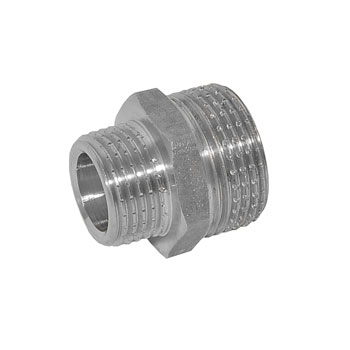

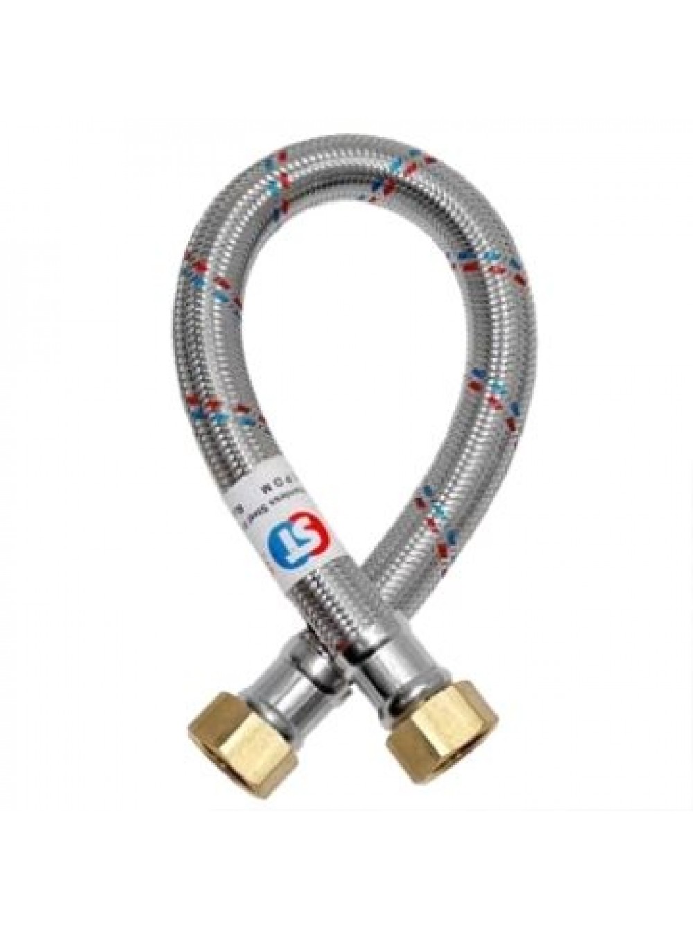

Водорозетка - не слон, чтобы не поместиться в тумбочку. Непонятно, в чём Ваше затруднение. Однако так как Вас не беспокоит тот факт, что любая ГП из магазина может аукнуться потопом - берите
Данный комплект решит Вашу задачу (переходник - с учётом того, что ГП смесителя наверняка на 3/8”).

bvn-2005 написал:
bvn-2005, что мешает развернуть счетчик вверх, и убрать эти углы? От счетчика нарастить удлиннителем резьбы? , и тогда и удлиннять ничего не надо. В сервисе грое могут сменить подводки на медные, если надо.... но имхо - не надо

Специалист сможет подключить без ГП. Используя Рехау или МП на прессфитингах.

BV написал: что мешает развернуть счетчик вверх, и убрать эти углы?
Мойка и столешница.

bvn-2005 написал: Не представляю, как сделать водорозетку внутри мебельной тумбочки... На фото - как это выглядит сейчас.
Просто - рехау, розетку прикрутить на стену

Если подумать - и это решаемо....
  1. Снять кран, укоротить трубу, нарезать резьбу...
  2. Снять кран - вставить уголок, поставить кран со всем остальным
  3. Уголок между краном и фильтром - фильтр и счет чик будут горизонтально - хватит и штатной подводки.
Выбирать вариант по своим силам и по размерам на месте....
