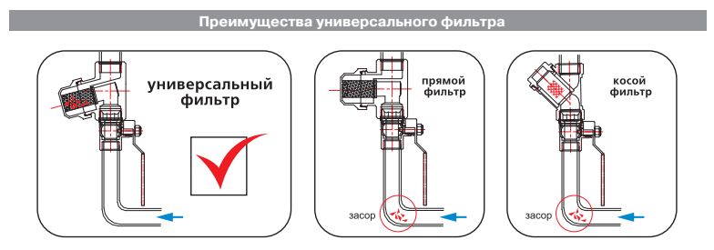

bvn-2005, у вас, кстати, фильтр грубой очистки неправильно стоит.

bc----, как раз-таки правильно. Это специальная модель от Валтека для восходящих участков водопровода.

Mazayac написал: как раз-таки правильно.
Хорошая штука, у нас только косые в продаже...
