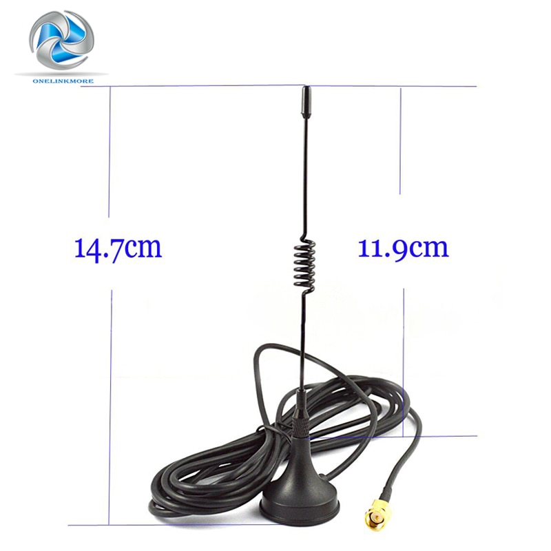

Смонтировал данную систему. Всё работает. С программированием кнопок была небольшая заминка, но всё решилось. Как и предполагалось в металл. щите в подвале не очень хороший приём. Радиус действия небольшой. Приблизительно 20 м от дома. Придётся выносить антенну. Торчащая из самого реле антенна очень похожа на простой ПуГВ 1,5 кв мм. Можно получается продлить таким же ПуГВ?

Что никто не подскажет чем и как удлинить антенну?

Так вроде сказано - внешняя антенна. Для дистанционного управления освещением (433МГц) брал такую...

sergey_sav, не совсем понял. Сказано кем? По факту из реле торчит проводок длиной 3-4 см. Вроде что-то типа ПуГВ 1*1,5 или 0,75. Как эту антенну (что у вас на фото) сконнектить с этим проводком?

У Вас из реле торчит кусок антенны, вот вместо неё впаять внешнюю антенну было бы самое то. Лично я так и поступил бы, разобрав реле. Можно пойти иным путём... "по колхозному", то бишь, укоротить проводок и припаять к центральной жиле коаксиала внешней антенны, укоротив сам кабель до необходимой длины для выноса антенны. Только антенну надо другую, на 868 МГц.
ЗЫ. А можно и просто "поиграться" нарощенным куском провода, вынесенном за пределы металлического щита... ;)

Разбирать реле как-то не хочется. Что, просто нарастить нарастить ПуГВ не проканает?

Bor, см. предыдущее сообщение после "ЗЫ"

Поиграться то можно, главное чтоб это работало...ладно, буду пробовать...
