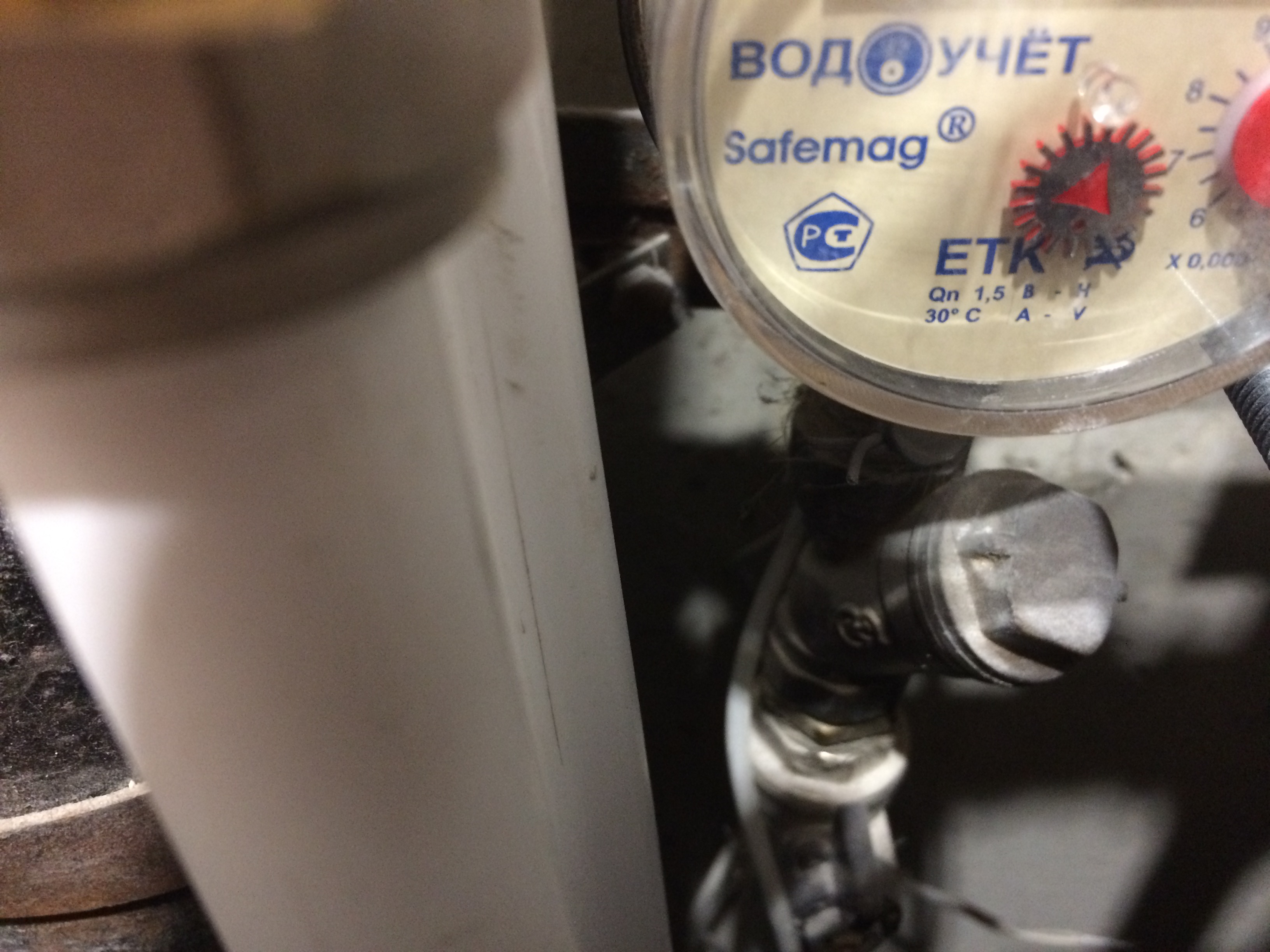

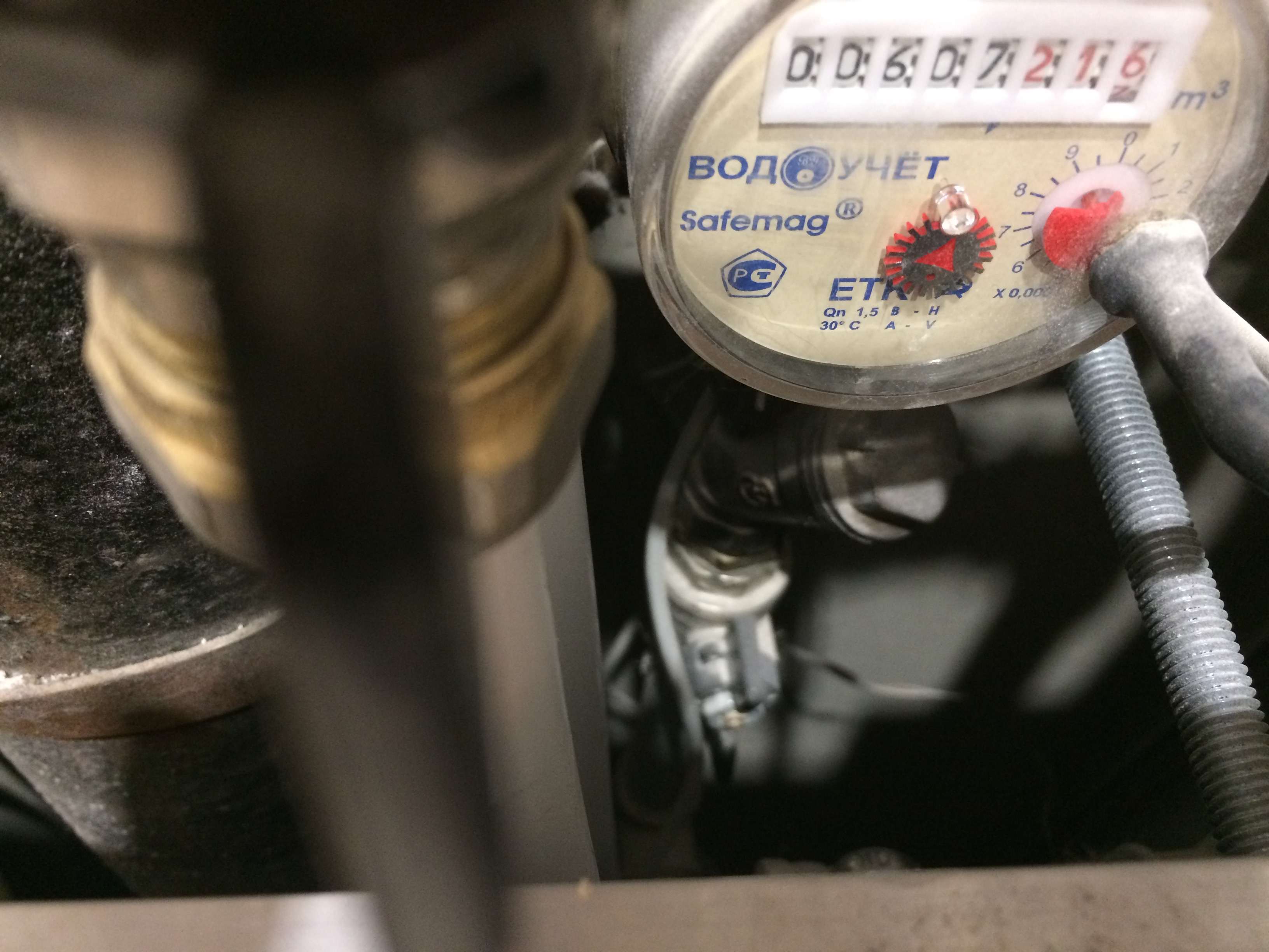

01.09.2018 в 09:07:51
Hitgher,
Как то так,не знаю получилось или нет.

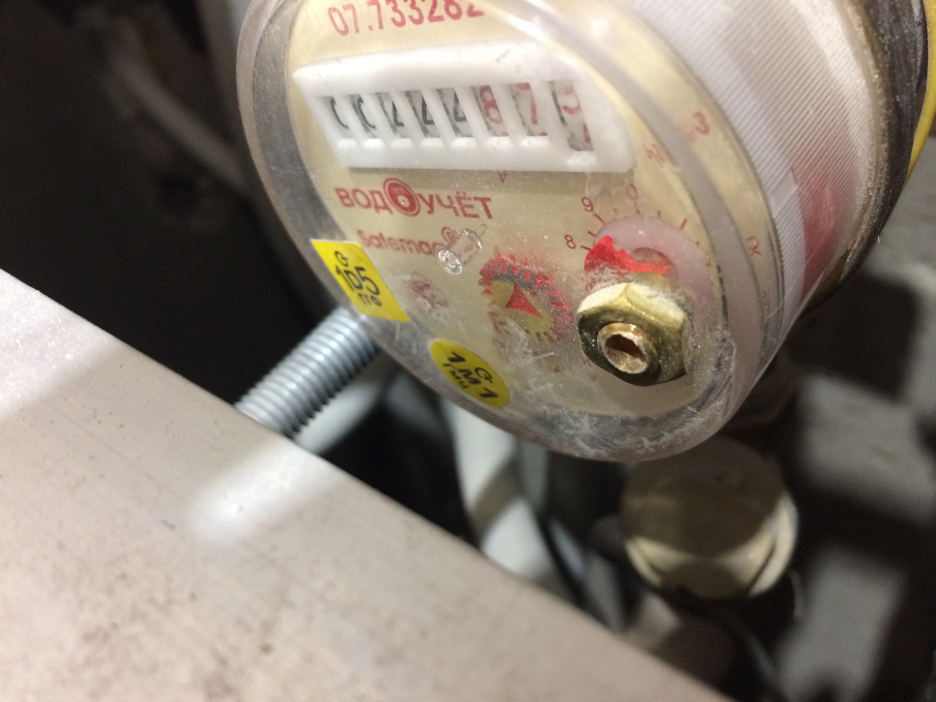

01.09.2018 в 09:10:07
АПОСТОЛ,
не знаю получилось ли?

СветLana, Не получилось, далеко, не резко. Фото счетчика ни о чем не говорит. Наличие обратного клапана в накидной гайке встроенного клапана тоже. Он обычно никакой. Не держит. Надо нормальный отдельный ставить. Доступ у вас там не очень. Что за трубы на разводке? Коллектор есть, подводка на гигиенический душ отдельно с коллектора или через тройник?

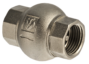

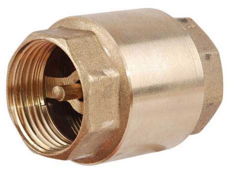

СветLana, обратные клапаны Вам обязаны были поставить на тех трубах, которые уходят на гиг.душ.
Но рукожопы не делают различий между обычным смесителем и для гигиенического душа, какие такие клапаны, насяльника?!
Никаких фотографий счётчиков не надо, надо два ОК (горячая и холодная вода) на душ:

Mazayac написал: надо два ОК (горячая и холодная вода) на душ:
Или, если проще и это лучше - на вводе в квартиру.
Hitgher написал: Наличие обратного клапана в накидной гайке встроенного клапана тоже. Он обычно никакой. Не держит. Надо нормальный отдельный ставить.
Ну в общем-то держит какое-то время, только вот заужает сильно.
