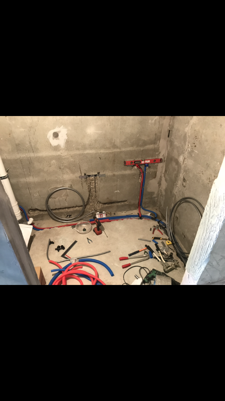

Здравствуйте, товарищи профессионалы! Подошло время мне делать разводку воды в квартире. Сейчас разводка простая, от стояков идёт по одному отводу 1/2 на смеситель в ванной, и по одному отводу на смеситель на кухне + на унитаз холодная. Планирую всё это срезать и заваривать, возможно удастся поменять стояк ХВС начиная от соседей сверху (труба в плите перекрытия снаружи ржавая). Горячий стояк с полотенцесушителем не трогаю. Новые отводы уже на 3/4 (или лучше 1" ?). Предполагаю вот такой набор и последовательность: вводной кран, возможно гидролок, фильтр FAR на 300мкм с манометром, предусмотреть место для возможной установки счётчиков в будущем. В редукторах давления особой необходимости не вижу. Вводной кран - шаровой или задвижку, например Oventrop Hygate ATR, Bugatti? На шаровой можно поставить термометр, что удобно. Или можно поставить термометр ещё как-то? Нужен ли грязевик, если потом ставлю на фильтр? 300мкм вполне достаточно, можно было бы даже больше. Задача: отфильтровывать крупный песок и куски ржавчины. Воду очень любят перекрывать, каждый раз после этого по трубам летит весь этот шлак. Открываю кран на полную и жду минут 10-20, пока не пойдёт чистая. Что-то похожее происходит с горячей водой в ночное время, открываешь, а там прохладненькая. Открываю кран и жду, нормальная температура может пойти и через пол часа... Отказываться от такой практики не планирую и есть опасения, что маленький косой грязевик придётся чистить очень часто. Далее вопрос как и чем делить на потребителей. Смесители в ванной на душ и раковину, унитаз, гигиенический душ (термостатический внешний смеситель), отвод на кухню - смеситель на раковине, на холодной воде будет ещё фильтр для питьевой воды и фильтр для стиралки. Так же в систему надо включить проточный водонагреватель. Видимо надо рисовать схему для наглядности, руки ещё не дошли. Важно, чтобы не было падения напора при включении нескольких потребителей. Правильно ли понимаю, что собрать на коллекторах при использовании обычных труб на резьбе будет проблематично? Собирать подобие коллектора из тройников и отдельных кранов? Не будет ли слишком много резьбовых соединений? Или варить по месту? Каким диаметром вести? До потребителей думаю 1/2 самое то, а от стояка до "коллектора" 3/4 или 1?. Так же вопрос по разводке до смесителей на душ+раковину. Для упрощения думал 1 трубу, а там тройниками ответвление на раковину, но не будет ли скачков напора при открытии обеих потребителей? Может быть вести 3/4, 1" а там делить уже на 1/2? Труба замурована в стене, так что это только на сварке. Или тащить до каждого смесителя свои трубы? Примерно такой же вопрос по холодной трубе на кухню (смеситель, стиралка, питьевой фильтр). Вести туда хотя бы 3/4, а там ставить коллектор или разводить тройниками+краны? Так же идея поставить кран с электрическим приводом на стиралку. На фартук выведен выключатель для розетки на стиралку, чтобы она была запитана только при необходимости. Можно как-то к этой схеме прикрутить сервопривод?
Теперь не менее важный вопрос про материалы. Устойчивое желание сделать разводку на нержавейке, не пресс, а нормальной. В продаже есть сварная труба AISI 304 в т.ч. дюймовых размеров со стенками 3мм, так же 12Х18Н10Т, но только мм размеров и говорят она варится хуже. Тут же на форуме обсуждали, что варят успешно нержу обычным инвертором со спец электродами. Реально ли собрать "вечный" водопровод?!
Место расположения всей этой конструкции:
Уважаемые товарищи, прошу помощи в этой куче вопросов! Если кто из мастеров готов взяться за монтаж, с радостью обсудим!

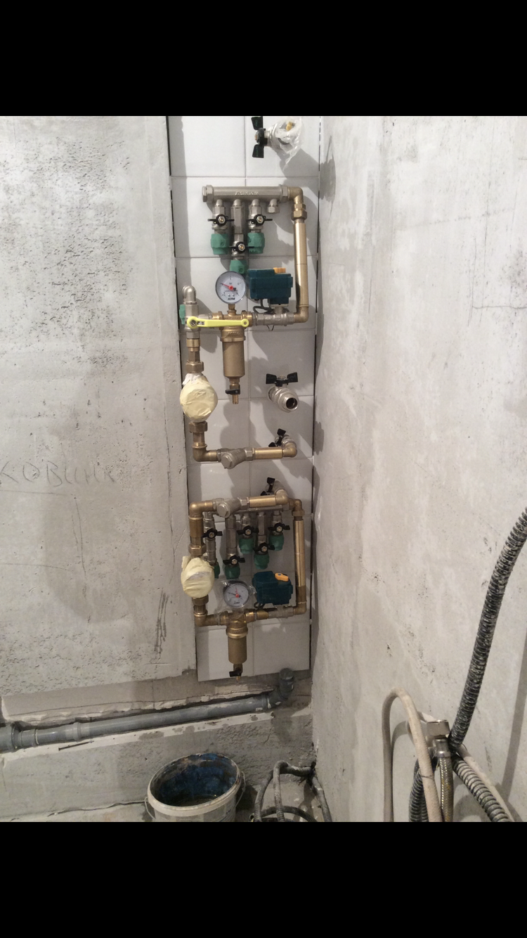

АПОСТОЛ, вот мастер, который на днях варил батарею, сказал, что не особо понимает, как на обычной трубе и коллекторе (заводском) собрать и лучше делать на тройниках. Что имел ввиду под "на тройниках" я не понял. Если это значило последовательную схему, тогда вообще не понимаю, как её реализовать, т.к. потребители находятся в 3-х направлениях от сантех шкафа.
Набросал схему разводки. Может быть не совсем правильно с точки зрения правил составления схем, но даёт примерное понимание, где что располагается в пространстве. До душа и раковины может быть делать отдельные трубы или вести тоже 3/4 до разделения? Такая же ситуация с холодной водой на унитаз с гигиеническим душем, не будет ли прыгать температура в смесителе при набирающемся бачке? Отдельную трубу на унитаз или 3/4 до разветвления?

HellraiseR, вроде на метале
Возможно магистраль запустить 25-м шитым , а отводы все 16. Тогда без коректора.

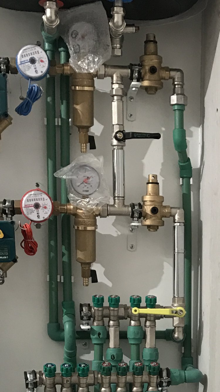

Mazayac, коллекторная группа на метале. По поводу «хуже» поясните. Честно говоря я из выше сказанного понял толко то, что проблема собрать водомерный щит на метале.А не всю разводку делать от коллектора к потребителям. Поправьте если ошибся.

АПОСТОЛ, всю разводку до потребителей, полиэтиленовых труб в квартире не будет вообще ;) Ну кроме слива кондея. Больше всего вопросов естественно то щитом, т.к. места мало и материал не такой гибкий, как пластик. Ну и вопросы по комплектухе...
