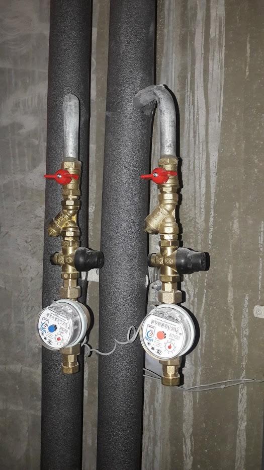

Достался от застройщика многоэтажки такой ввод
  • стояк с давлением 5 бар,
  • шаровой кран,
  • ФГО,
  • поршневой редуктор (плохой),
  • счётчик (рабочее давление 10 бар).
Поршневой редуктор от застройщика требует замены.
Как правильно переделывать?

Ну что ж, начнём выяснять что у нас не так с "грамотными" формулировками. Вот на фото узел ввода от застройщика, который по вашему мнению и мнению ser000 как раз и является достаточным минимумом и который соответственно в "наворотах" в виде замены и улучшения не нуждается. А если если начнут переделывать на проверенный временем, дорогой и надёжный материал, то это уже будет "разводом на бабки" владельца квартиры ушлыми "сантехниками-напёрсточниками" :a

Technik-san, да, именно так. После замены редуктора на мембранный этот узел полностью удовлетворяет потребностям 99% пользователей.

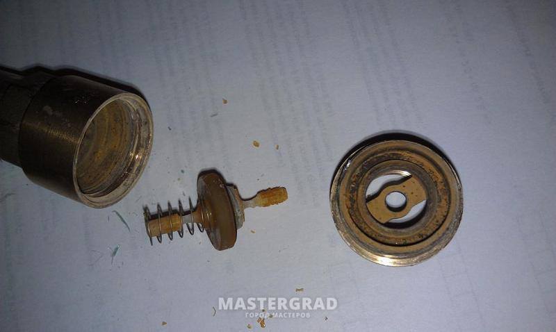

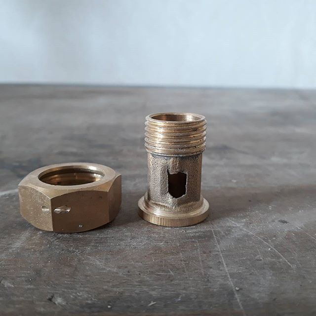

Г-да владельцы квартир - как вам такой вариант - вот это всё что далее показано на фото г-н Mazayac предлагает вам оставить, а я уже показываю предметно, что может произойти в дальнейшем, это только по узлу ввода "Без наворотов"
Теперь пояснения по фото:
  1. Если вы не поменяете входной кран от застройщика, он у вас больше 3-5 лет не отработает, потому как кран самый бюджетный и выполнен из цинково-алюминиевого сплава (ЦАМ), который частенько используют некоторые недобросовестные производители. ЦАМ представляет собой сплав, содержащий порядка 96–98 % цинка, 2–3 % алюминия и до 1 % меди. Такие сплавы широко применяются в автомобильной промышленности (корпуса карбюраторов), но использование их для изготовления трубопроводной арматуры ограничивается временными дачными кранами. Если кран из ЦАМ будет установлен в инженерной системе многоквартирного дома, то уже через год–два он просто рассыплется на куски
  2. Далее - из такого же сплава выполнены и косые фильтры-грязевики и на фото видно мизерную толщину этого изделия у которого оторвалась резьбовая часть. Второй вариант - используют фильтры FAR из латуни, не стойкой к вымыванию цинка, из-за чего вначале этого процесса коррозии и появились высолы и наросты сверху корпуса.
  3. Бюджетные поршневые регуляторы давления создают проблемы в виде заклинившего поршня на гор.воде уже через год-полтора. А некорректная его работа по динамичному удержанию выставленного значения начинается сразу с момента эксплуатации.
  4. Некачественные присоединительные комплекты с накидными гайками (американки) для счётчика водомера - на фото яркий пример причины серьёзного потопа всего лишь из- за использования некачественного присоединительного фитинга для водомера, когда оторвался тонкий буртик от штуцера вместе со счётчиком и прилично затопило квартиру и всех соседей снизу.
Но при замене мастером комплектации узла ввода на качественный и безпроблемный в дальнейшей эксплуатации материал - дилетанты начинают верещать , что это "развод клиента на бабки" )) Какой развод "чудики" ? Этот материал владелец покупает себе в квартиру, весь материал ему уже установлен и ОСТАЁТСЯ в его квартире НАВСЕГДА служить верой и правдой долгое кол-во лет и владелец забывает о проблемах с водопроводом и остальной инженеркой на весь срок эксплуатации всей системы, "экономисты" хреновы. И ещё есть один показатель - чем отличается хороший сантехник от бездаря в этом деле, тем что хорошего мастера забывают сразу после монтажа, хоть он и свой конт.телефон не меняет лет двадцать, а херового будут разыскивать уже через месяц-другой и никогда не найдут.
