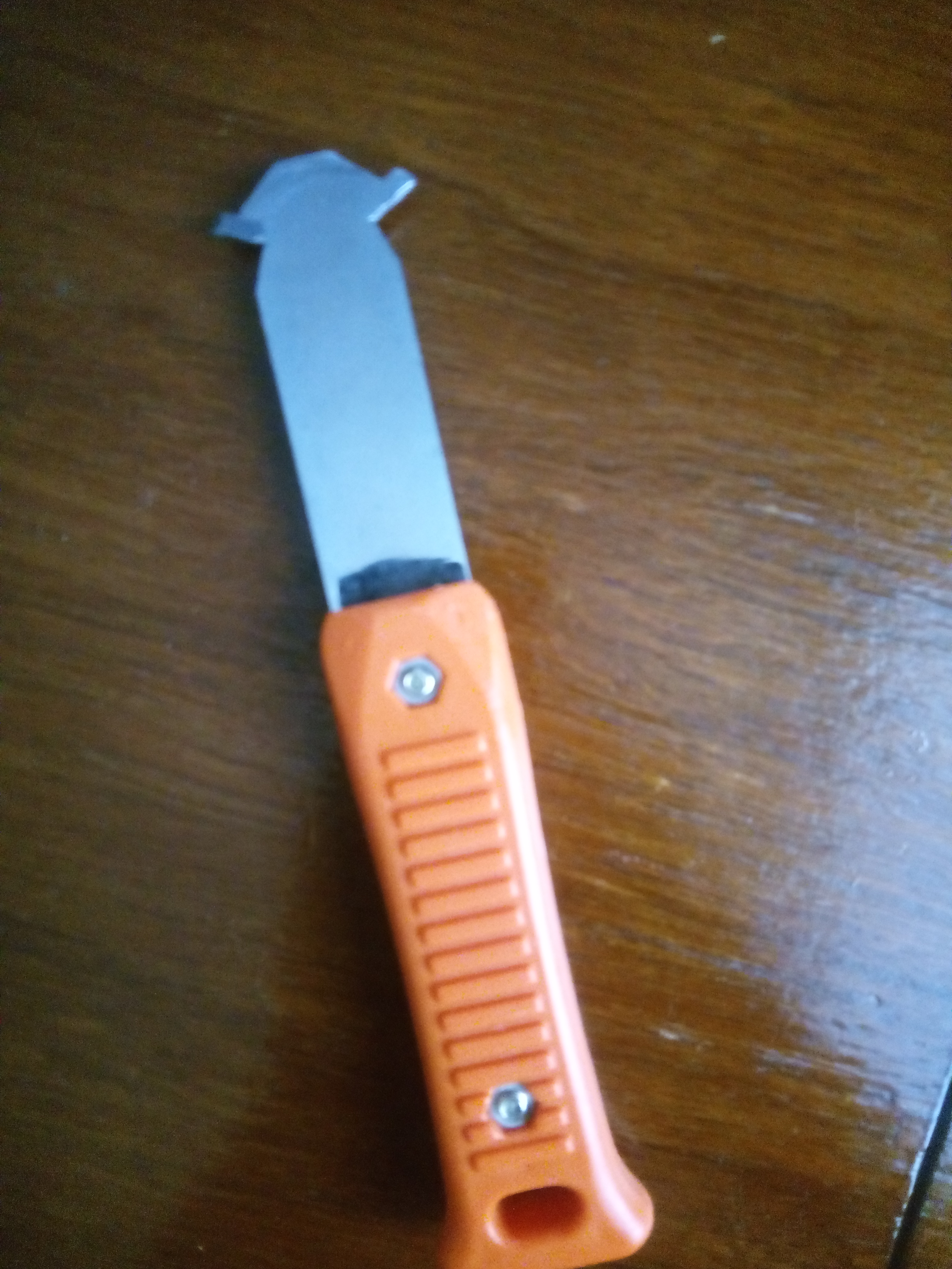

Ещё такая ерунда продаётся в магазинах -
Резал оргстекло,винипласт,пласмассу.Она с твердосплавом и цена невелика..,покупал специально для оргстекла,хотя эта ерундовина для мягкой кровли предназначена - по информации в магазине. Но идея с водяным охлаждением мне понравилась!

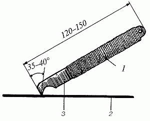

В моем родном городе был ̶г̶у̶т̶а̶л̶и̶н̶о̶в̶ы̶й̶ полистирольный завод и все магазины города в советское время были завалены листами полистирола разной толщины. Народ адаптировался к окружающей среде и практически все знали, что для резки полистирольного листа нужен обрезок полотна от ножовки по металлу. У полотна с одной стороны на наждаке затачивается острый зуб (примерно как на фото в предыдущем сообщении). С другой стороны обматывается бумагой и сверху изолентой ручка. По направляющей с усилием проводя в одну сторону этим "струментом" получается достаточно качественный и прямой срез. С оргстеклом все тоже самое.

BV, Сие петушок называется в просторечии. Однако вопрос - при помощи сего изделия возможно ли срезать полоску шириной 5 миллиметров или меньше? А вырезать квадратик, чтобы выступ обойти? Сильно сумлеваюсь.
