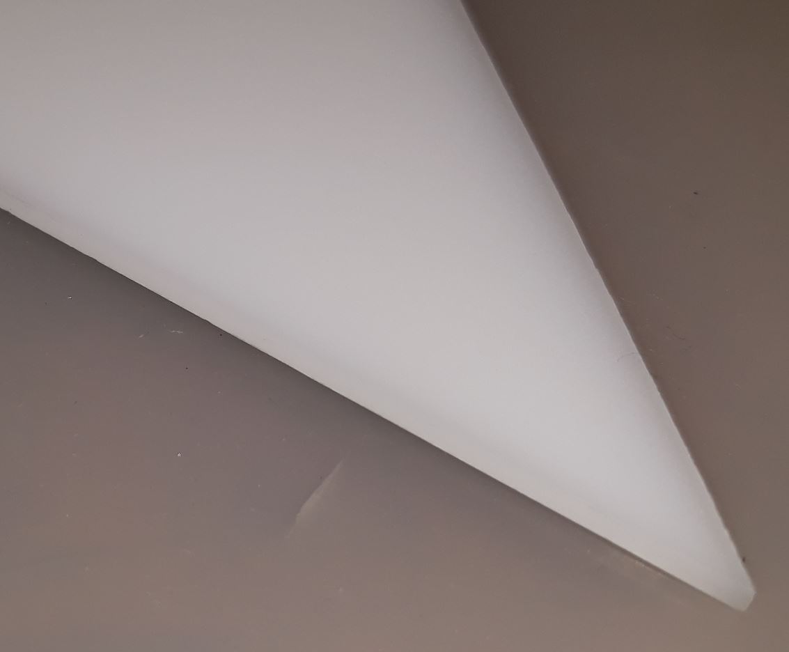

грохотайло написал: Делал светопрозрачный потолок из трёхмиллиметрового оргстекла марки plexiglas
Делал из 2-мм матового той же фирмы. Листы большие (3,1 метра), поэтому резал на полу (подложив гофрокартон) китайским диском для фестула (на двоечке). Слева мой рез, справа - заводской:
До этого пробовал разные диски (включая алмазные), результат был хуже - кромка не идеальна, а из-за локального перегрева возникали напряжения и отрезы становились более хрупкими. С водой не пробовал, да и сложно это на больших размерах листов.

AKI, интересно..,спасибо и за диск и за про Фестул.По шине с этим диском нормально идёт?

Вячеслав И., Резал только по шине и с очень небольшой подачей, иначе даже на двоечке стружка грелась. Диск несмотря на китайское происхождение оказался вполне подходящим. Наработал метров тридцать - качество реза не изменилось. Стружка дюже мелкая и без пылесоса работать нельзя.
