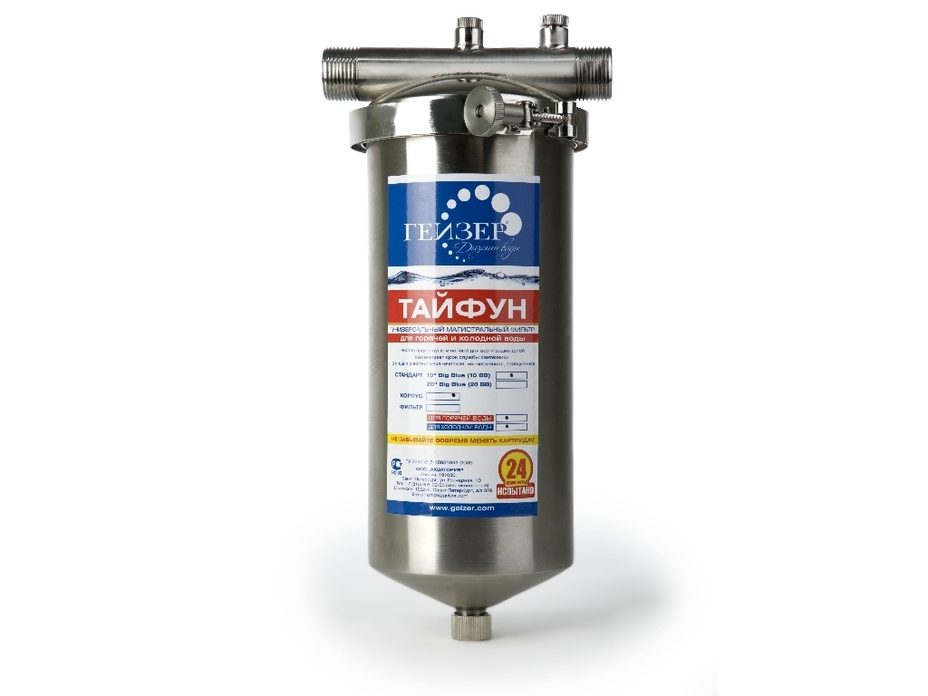

Всем привет.
Дано:
  1. Кухня: мойка, посудомойка, стиралка.
  2. Ванна: унитаз, гигиен душ, ванна, раковина.
Задача:
  1. Фильтры - убрать ржавчину из горячей воды в ванной при купании (иногда по вечерам бывает), убрать известь с холодной воды везде, обеспечить чистую воду для техники, обеспечить на кухне воду для приготовления еды. Питьевая вода не нужна, она будет в кулере. Фильтры должны быть не дорогие и расходка также должна быть недорогая. Труба 1/2. Ещё надо чтобы я смогла сама без проблем заменить картридж. Я присматриваюсь к honeywell ff06aam для горячей воды и на Джилекс bb 10 для холодной воды. Поставить, например, разные фильтры на холодную воду на кухне и в ванной. И еще рассматриваю вариант, что фильтр на горячую воду на кухне не особо и нужен.
  2. Водогрей: места в коробе под накопительный водонагреватель НЕ хватает. В ванной на плитке я не хочу его устанавливать. Задача: две недели в году во время отключения горячей воды обеспечить душ с небольшим напором быстро ополоснуться. Я начала смотреть на проточный водонагреватель на кран. Пока идёт ремонт, что необходимо обеспечить и где для его функционирования (вода,электрика)?
    Буду признательна за все комментарии!

  1. honeywell ff06aam ничего не сделает со ржавчиной - он на 100 микрон, а надо не более 5.
  2. Никакой "нагреватель на кран" Вам также не поможет (либо Вы путаетесь в терминологии). Для "ополоснуться тонкими струйками" нужен какой-нибудь проточник мощностью от 5 кВт и выше. Это отдельная линия от электрощита, защищённая выделенным автоматом и УЗО (или одним дифавтоматом), сечение кабеля зависит от мощности нагревателя. Например, у тёщи висит Атмор 5кВт, автомат 32А, кабель 4 кв.мм. Наличие заземления прямо крайне желательно (5-проводной стояк должен быть).

1.фильтр для холодной воды норм, да? Можно ли в этот фильтр поставить разные картриджи? Например, для ванны обычная очистка, а для кухни, чтобы суп варить. 2.Фильтр для горячей воды. Может посоветуете в пределах 4000-5000рэ. И обязательно ли перед ним ставить редуктор? Кстати напор воды изменится после установки фильтра? 3.Проточный водонагреватель на 3.5 будет слишком слабый? Только чтобы умыться? Поставлю диф в щиток. Кабель тогда какой нужен будет? Про заземление поняла, будет.

Все сказанное мое имхо (я электрик, хотя вот сантехнику себе сам делал, но другим бы делать не стал):
Julechka написал: 1.фильтр для холодной воды норм, да? Можно ли в этот фильтр поставить разные картриджи? Например, для ванны обычная очистка, а для кухни, чтобы суп варить.
Для супа ставится отдельный фильтр на мойку. Или вода в кувшин, магистральные фильтры такую очистку не обеспечивают.
Вы ставите магистральный фильтр в стояке, после него - можете вывести второй маленький кран в кухонную мойку для фильтрованной воды:
Под мойкой стоит блок фильтров:
А в стояке у вас после счетчиков должно стоять что-то типа этого и на горячую и на холодную:
Можно найти поменьше, типа аквафора, главное чтобы из нержи были, а не пластик, который регулярно лопается и топит всех соседей.

Julechka написал: 2.Фильтр для горячей воды. Может посоветуете в пределах 4000-5000рэ. И обязательно ли перед ним ставить редуктор? Кстати напор воды изменится после установки фильтра?
Ну как вам сказать, вы попали в замкнутый круг.
Вы хотите дешевый фильтр, за эту цену можно купить пластик, который может лопнуть и редуктор к которому обязателен. Хороший редуктор поднимет вам цену так, что проще купить нормальный фильтр из нержи.
