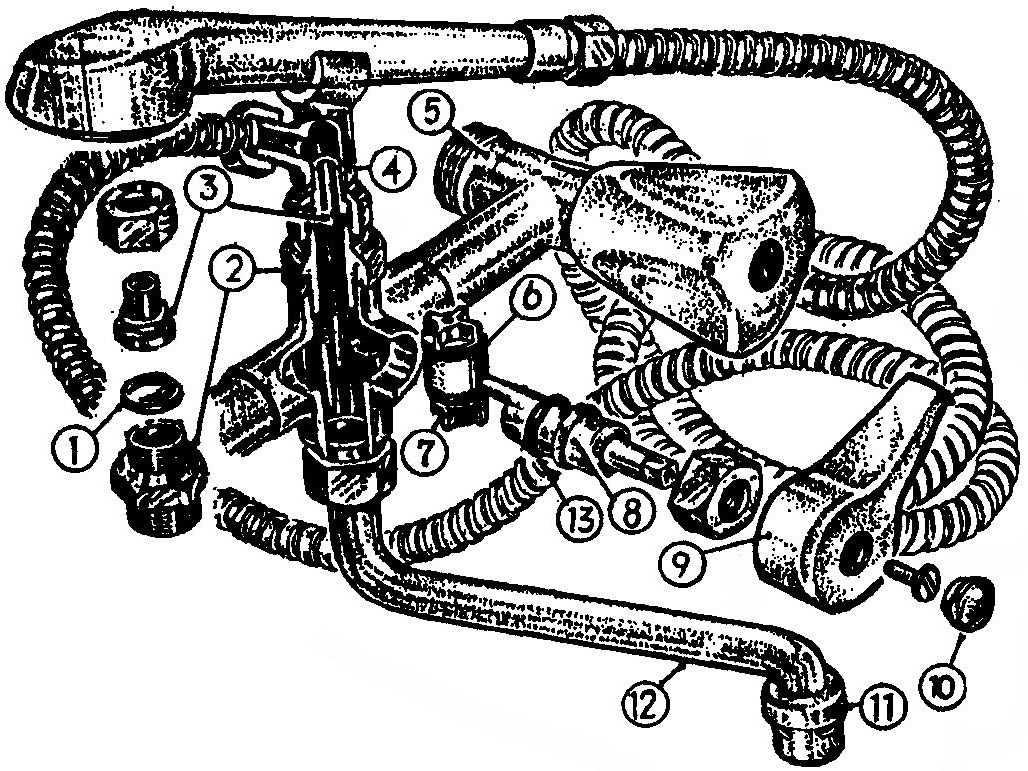

У меня в ванной установлен древний советский смеситель с золотником - стоит на жестких старых металлических трубах (они идут вдоль стены открыто), привинчен на эксцентрики старого образца (накидные гайки привинчиваются к корпусу смесителя). Похож на такой:
Смеситель нужно было давно сменить, но я все откладывал...
Сначала предыстория: Золотник похоже совсем развалился, пропускает воду - течет и из душа и из излива, кроме того течет и из под рычага переключателя - прокладкам капец. Пока не разбирал, но есть подозрение, что также сломался выступ кривошипа. Подходящих золотников поблизости в продаже нет (продавцы сначала долго не могли понять, что мне нужно, потом заявляли, что такие детали уже не выпускают).

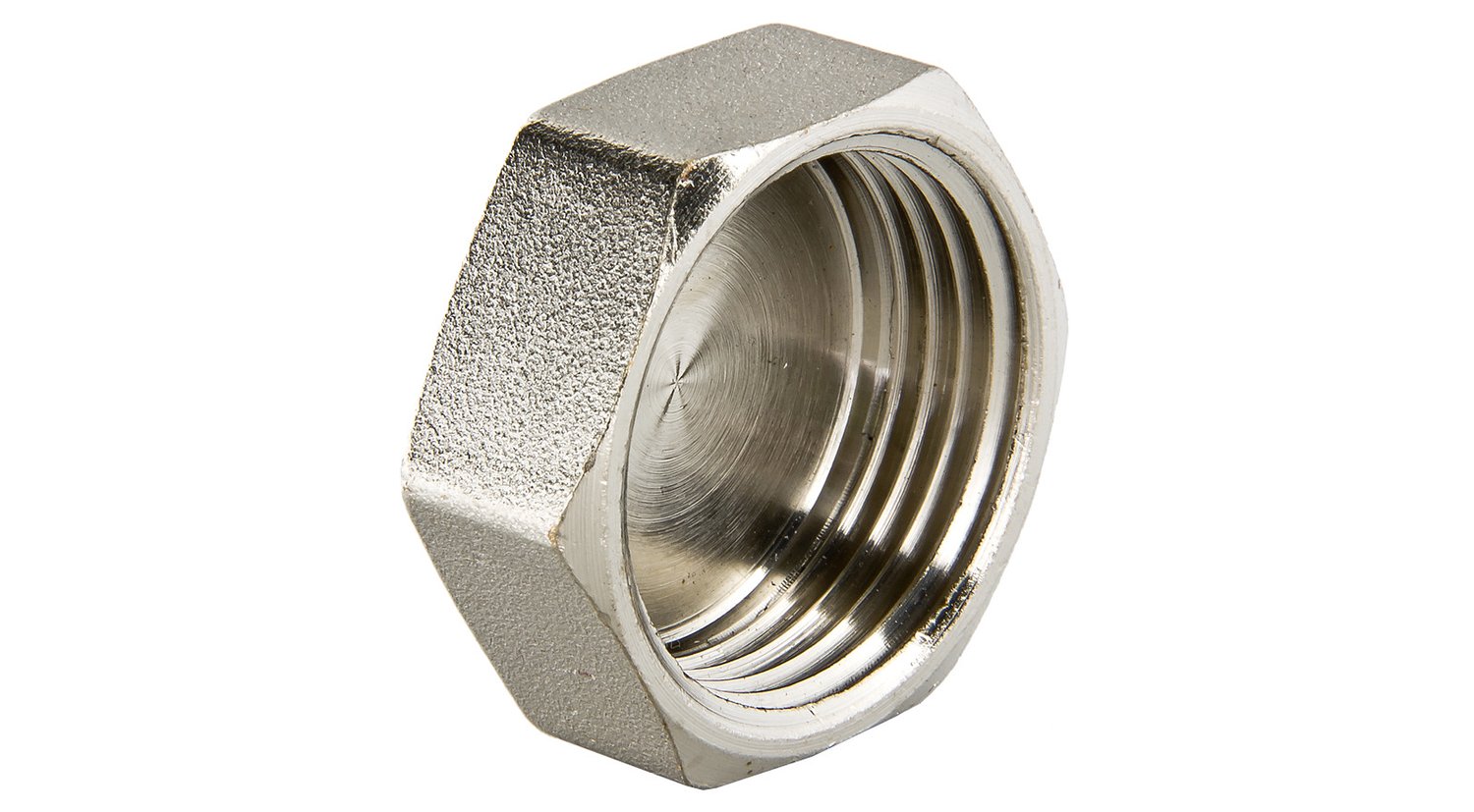

Теперь суть вопроса: Пришла в голову идея, временно извлечь все детали золотника из смесителя, а потом вместо душевого шланга прикрутить заглушку Valtec 1/2 с внутренней резьбой (под заглушку поместить прокладку), а вместо той части золотника, которая с кривошипом - поставить заглушку с внешней резьбой.
Можно ли так временно сделать до замены смесителя? Нет ли подводных камней (гидроудары, повышение нагрузки на стенки смесителя или кранбуксы и т.п. из-за увеличения объема полости после убирания золотника).
P.S. Я пока не разобрался какая резьба в месте крепления детали с кривошипом, поэтому также прошу совета, какую лучше выбрать заглушку для этого места?

Kavalorn написал: Пришла в голову идея, временно извлечь все детали золотника из смесителя, а потом вместо душевого шланга прикрутить заглушку Valtec 1/2 с внутренней резьбой (под заглушку поместить прокладку), а вместо той части золотника, которая с кривошипом - поставить заглушку с внешней резьбой.
Может не подойти, т.к. резьба на советском смесителе может быть метрическая, а не дюймовая.

Гайка Valtec 1/2 на место душевого шланга не подошла - резьбы очень похожи, но немного не совпадает диаметр, от этой идеи пришлось отказаться. Просто, ради самообразования, интересно - какая там на самом деле резьба скорее-всего?

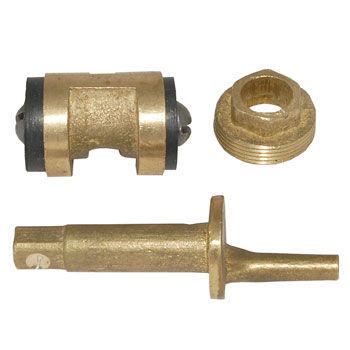

Зато повезло, подошел вот такой золотник
ссылка
У него резьба, похожая на резьбу у кран-буксы М18, но диаметр шире - подскажите пожалуйста какая именно, просто ради интереса?

Kavalorn написал: Просто, ради самообразования, интересно - какая там на самом деле резьба скорее-всего?
ser000 написал: метрическая
Kavalorn написал: У него резьба, похожая на резьбу у кран-буксы М18, но диаметр шире - подскажите пожалуйста какая именно, просто ради интереса?
У резьбы есть шаг и диаметр, шаг бывает крупным и мелким, резьба может быть метрической/дюймовой, не совпадения параметров не позволяют вкрутить одно в другое, но при мягкости материала одной из деталей второй можно промять другую резьбу если что-нибудь раньше не сломается.
