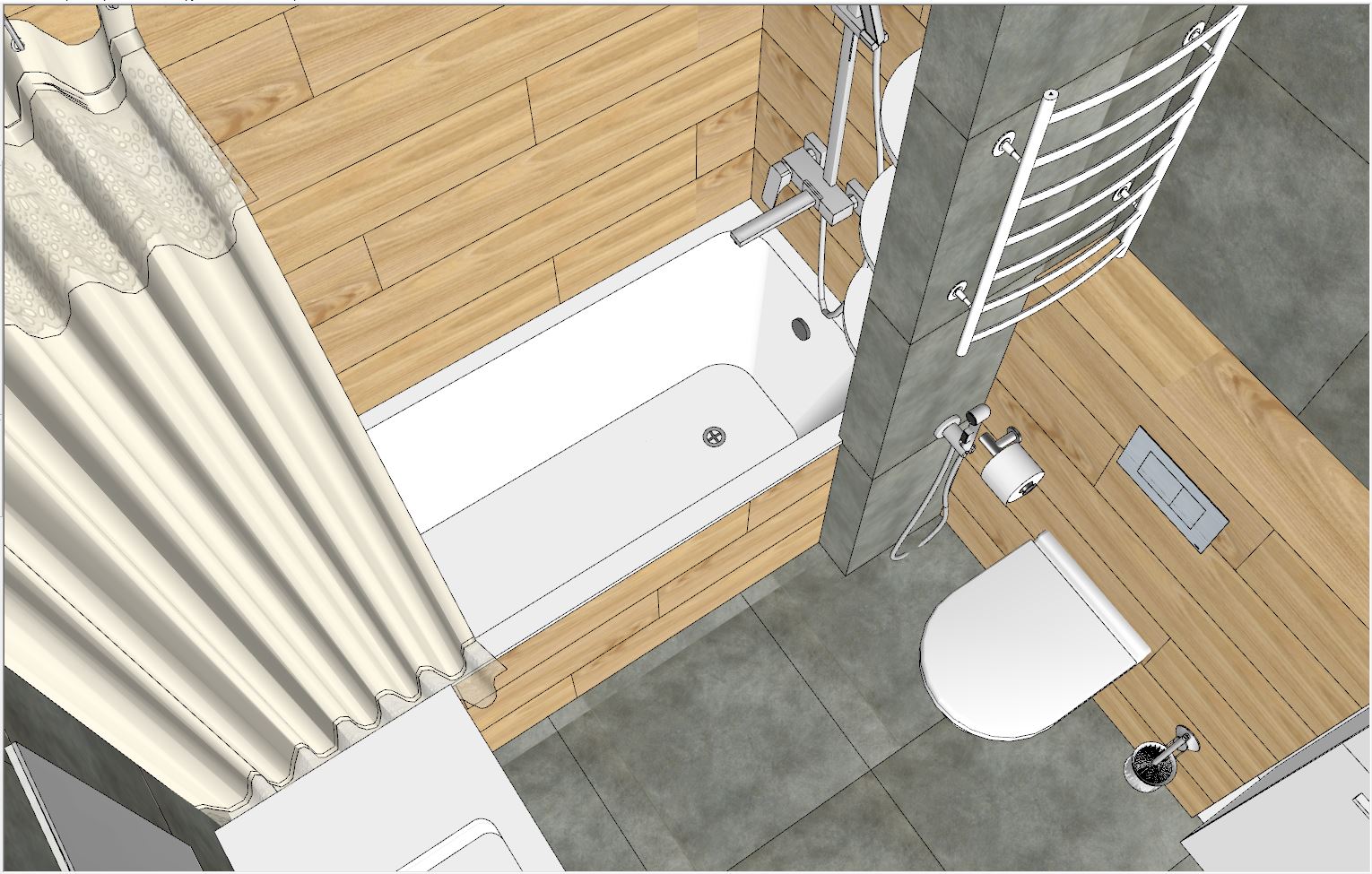

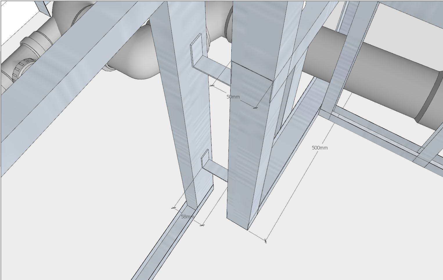

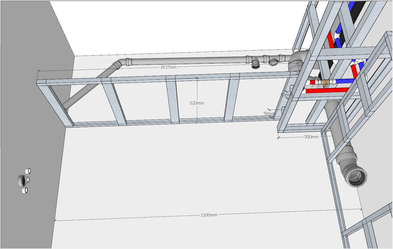

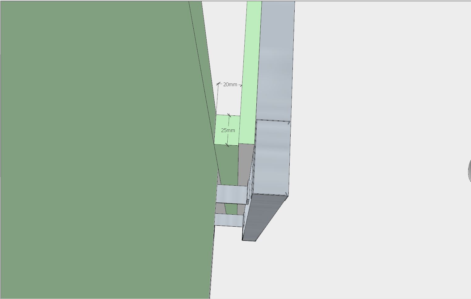

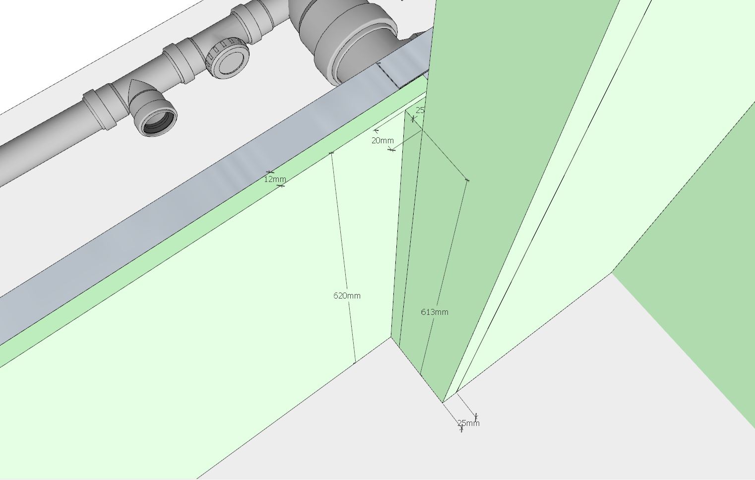

Добрый день. Делаю проект своей однешки, для того, чтобы проще было общаться со строителями непосредственно на этапе ремонта пытаюсь выразить свои идеи в модели. Делаю проект как могу, так как ни строителем, ни дизайнером не являюсь. Прошу уточнить правильно ли я задумал каркас из металлического профиля для гипсокартона? Идея в том, что каркас экрана под ванну крепится к полу и своим правым краем через уголки закрепляется с каркасом перегородки, а левый край закрепляется к стене. Прошу подсказать, крепить правый край каркаса экрана под ванну к другому каркасу через "уголки" это вообще жизнеспособная идея? Или так нельзя?
Сам каркас экрана под ванну будет держать один лист гипсокартона 12,5 и приделанную к нему плитку из керамогранита шириной 20 см. в 3 ряда.
Сообщений: 139867
15.09.2018 в 11:26:42

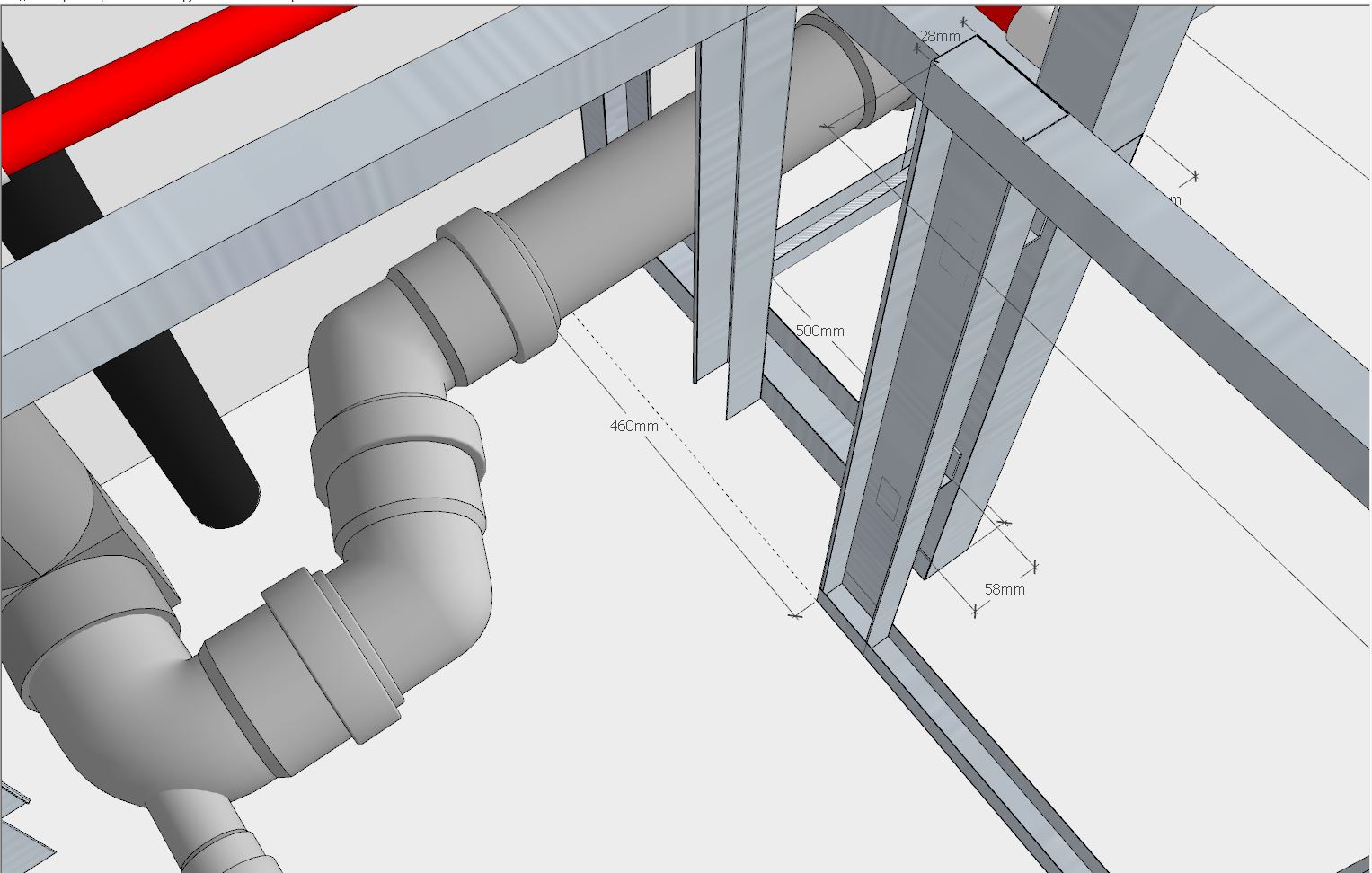

Через уголки - не хорошо. ГКЛ смените на аквапанель. Угол 90 град на 110 канализации лучше убрать - повернуть вход в стояк и сделать все иначе

BV написал: Через уголки - не хорошо.
В таком случае вижу вариант продлить каркас к задней стене (перпендикулярной каркасу под экран) относительно правого угла каркаса. Уголки при этом оставить для дополнительной жесткости.
BV написал: ГКЛ смените на аквапанель.
Спасибо за совет. Аквапанель можно будет в один слой устанавливать и под керамогранит и для инсталяции?

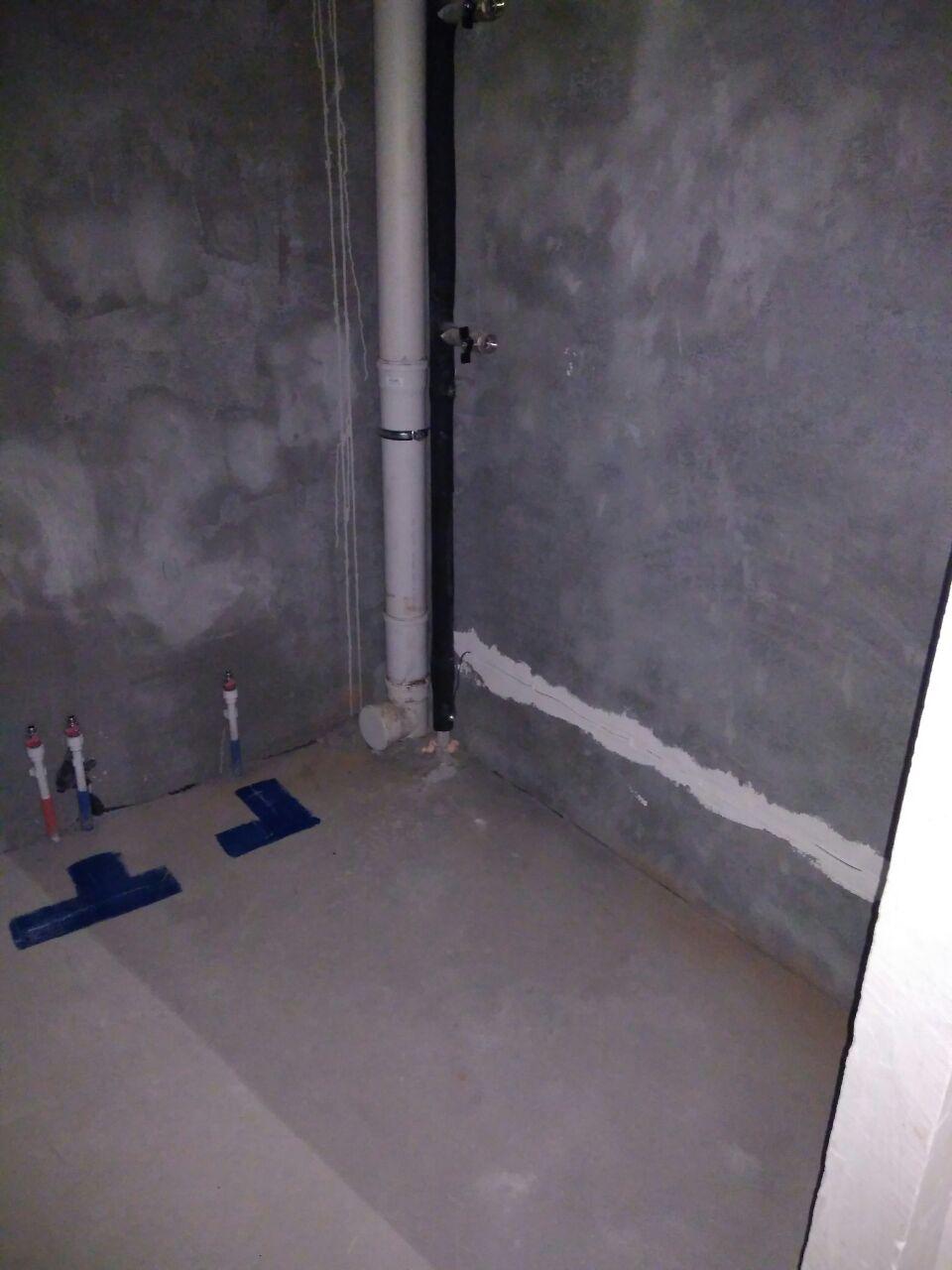

BV написал: Угол 90 град на 110 канализации лучше убрать - повернуть вход в стояк и сделать все иначе

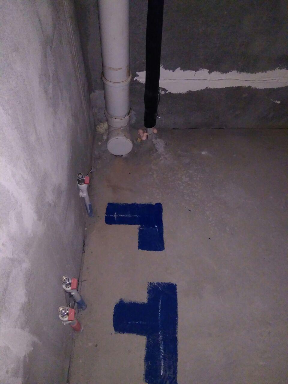

Там рядом со стояком идет труба для полотенцесушителя и она мешает повернуть стояк на 90 градусов, чтобы слив был прямой, без углов. Если удастся повернуть то только на 45 градусов. Такой конструкции достаточно будет для нормального функционирования канализации? Еще вопрос. Можете поделиться опытом как разворачивается стояк? Не совсем уверен, что в моем случае это возможно и стоит ли это делать, чтобы повернуть его на 45 градусов? В доме 26 этажей.
Вот как это выглядит в живую.

16.09.2018 в 12:01:09
Valeriy.T, на 45 градусов - уже хорошо. Ременный ключ Вам в помощь, или надеваете на тройник хомут 110 мм, затягиваете и за него рычагом поворачиваете.
Рассмотрите вариант с переборкой стояка, вниз - тройник с отводом 50 на ванну и раковину, выше - тройник с отводом 110 на инсталляцию. Прямой тройник под ванной замените на косой (45 градусов).
