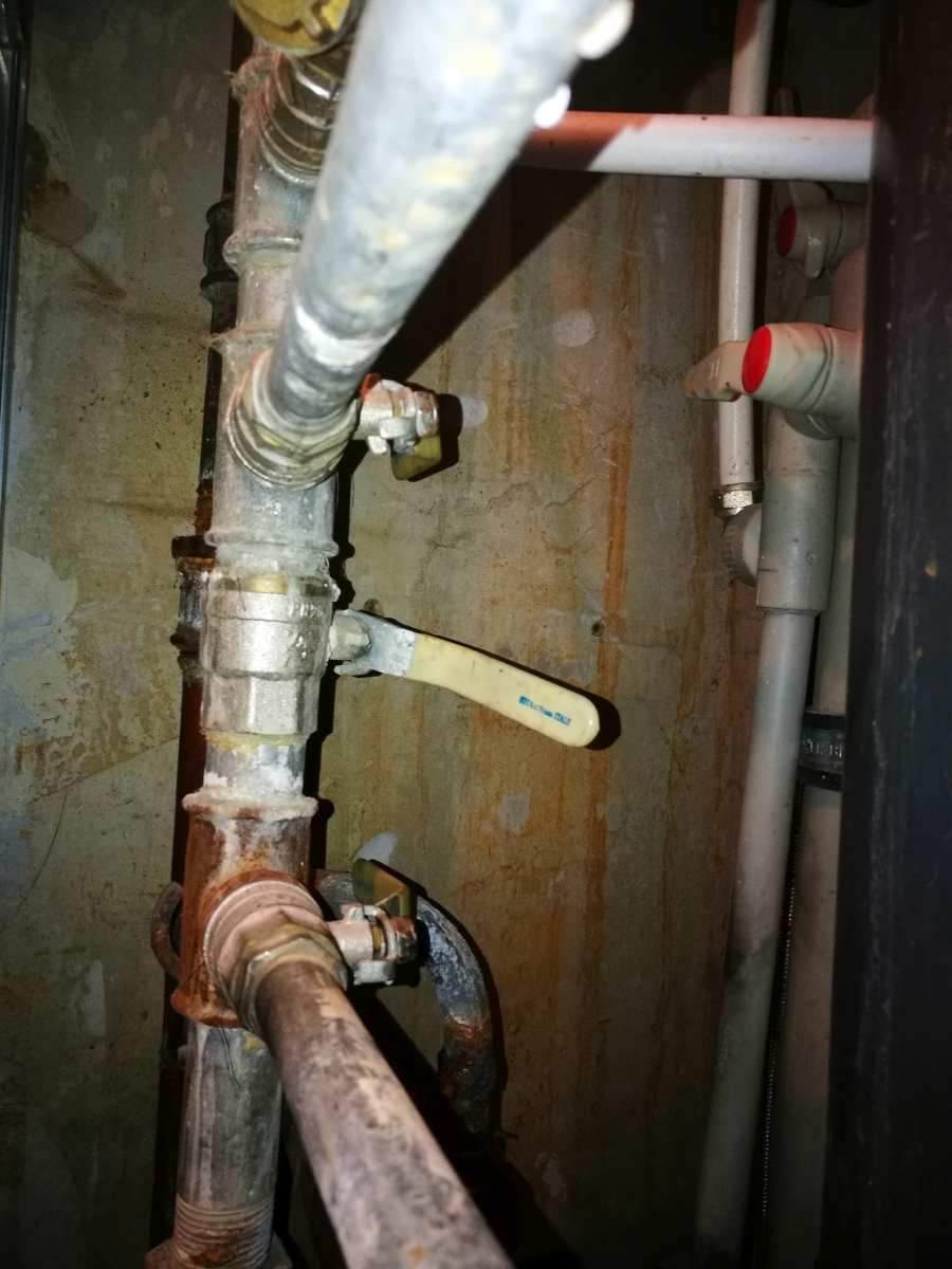

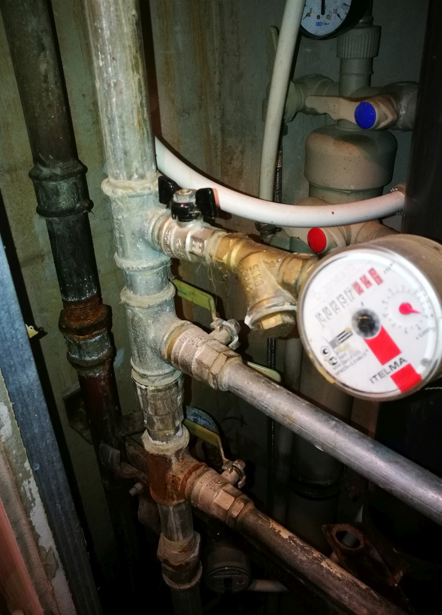

Всем доброго времени,
недавно стали счастливыми заложниками ипотеки, но не прошло и пол года, как пришел сантехник с УК с проверкой ГВС, после чего дали на руки постановление о необходимости демонтажа труб полотенцесушителя, при этом данные работы обойдутся в: 6000рублей за работу сантехника и 1000руб за материалы. Предыстория: в доме очень медленно нагревается горячая вода (зачастую необходимо спустить литров 100 в канализацию, прежде чем вода прогреется до вменяемо теплой). Дом 86 года рождения, серии П-44. Логично, что поступили обращения в УК и прошел сантехник по всем квартирам на данном стояке ГВС, с целью выявления и дальнейшего устранения причины. Те или иные нарушения в итоге были выявлены в доброй половине квартир, но речь не об этом.
Структура прохождения воды по ГВС в нашу квартиру: 1). через счетчик на краны (к этому претензий нет) 2). далее горячая вода идет по общей трубе, где движения воды перекрывается (вентилем, который по всей видимости уже и не поворачивается, по крайней мере умеренный усилий не хватает, а долбить молотком опсано - может потечь труба) и вода идет на трубу под полотенцесушитель (вдоль стены в ванной и на дальнюю от разводки стену) и от полотенцесушителя уже поступает обратно в общую ГВС (на этих трубах также 2 вентиля, которые уже не поворачиваются умеренными усилиями)
Несмотря на то, что трубы полотенцесушителя могли внутри засориться ржавчиной и действительно плохо пропускать воду в общую ГВС, интересует такой вопрос:
1). монтаж данной конструкции уже присутствовал при покупке нами квартиры, соответственно, т.к. эта конструкция растет из общей ГВС, а отключить горячую воду для ее монтажа могла только УК, почему с нас теперь требуют заплатить 7000руб за демонтаж данной конструкции? 2). якобы планировкой дома предусмотрен "полотенцесушитель", который идет под раковину прямо за стеной в ванной (на*рена вот полотенсушитель под раковиной - тряпки грязные сушить??), а на дальнюю стену полотенцесушитель вообще в данном доме вешать под ГВС нельзя, поэтому у нас теперь будет висеть холодный каркас из стенки без подогрева горячей водой.
Что делать в данной ситуации? не хочется как и платить 7000р за чужие косяки, так и лишаться подогрева полотенцесушителя горячей водой т.е. фактически требуют ухудшить условия, да еще и заплатить за это 7000руб

Кому условия ухудшить? Кто перекрыл кран на стояке? Открытие крана и/или его демонтаж не ухудшит условия, а улучшит циркуляцию, в следствии чего улучшится работа ПС и не придётся сливать ГВС десятками литров...
Alexmsk84 написал: дали на руки постановление о необходимости демонтажа труб полотенцесушителя
Покажите скан что ли или перепишите дословно, что просят/требуют/рекламируют, а то как бы не оказалось, что приходил вообще рекламщик с рекламой своих услуг и с УК вообще не связан.
Alexmsk84 написал: горячая вода идет по общей трубе, где движения воды перекрывается
Как может вода течь там где перекрыт кран?
Alexmsk84 написал: с нас теперь требуют заплатить 7000руб за демонтаж данной конструкции?
Вы уверены что с вас требуют, а не навязывают услуги? Требуют - это когда решение суда.
Alexmsk84 написал: планировкой дома предусмотрен "полотенцесушитель"
Планировкой предусмотрен, значит его демонтаж не предусмотрен, т.к. в случае демонтажа должны так же считать воду иначе, т.к. вода без ПС стоит дешевле.
Alexmsk84 написал: Что делать в данной ситуации?
  1. Для начала ещё раз ознакомиться с тем что вам было предъявлено и выяснить УК ли это.
  2. Открыть уже наконец кран на стояке и возможно снять ручку, тогда и вопросов возможно уже больше не будет.
  3. Если и выполнять требования, то только по исключение крана со стояка силами УК причём официально, что бы потом вопросов больше не было, что сделали что-то не так и надо бы добавить денег...
  4. Если дело дошло до платных работ, то запросите смету не за замену ПС, которую вас судя по всему пытаются навязать (по заявленной цене), а цену на работы по демонтажу крана на стояке.
  5. Если ваш профиль не врёт и вы в Москве, то ознакомьтесь с графиком смены стояков вашем доме по кап.ремонту ( https://repair.mos.ru/ ) и возможно эта замена уже скоро, а УК решила повысить прибыли перед кап.ремонтом, хотя эти работы по замене стояков и устранению косяков вполне себе могут быть произведены в ближайшее время на деньги перечисляемые на кап.ремонт, а так можно ещё потрясти жителей.
