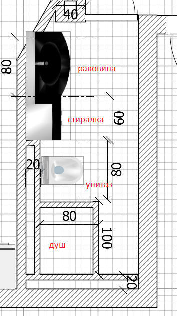

Всем добрый вечер. Имеется вот такая планировку с/у
в правом нижнем углу находится стояк и перекрывающие краны. Хочется вместо душевого уголка полностью огородить часть комнаты под душевую секцию, но тогда краны окажутся в душе. Есть ли какие-либо решения, позволяющие обеспечить доступ к кранам в этом случае?

Kubik780, лючек, даже с прорезанным силиконом будет течь, увы. Только если не прорезать - для доступа аварийного, а не регулярного.
А краны и счетчики перенести над унитазом
