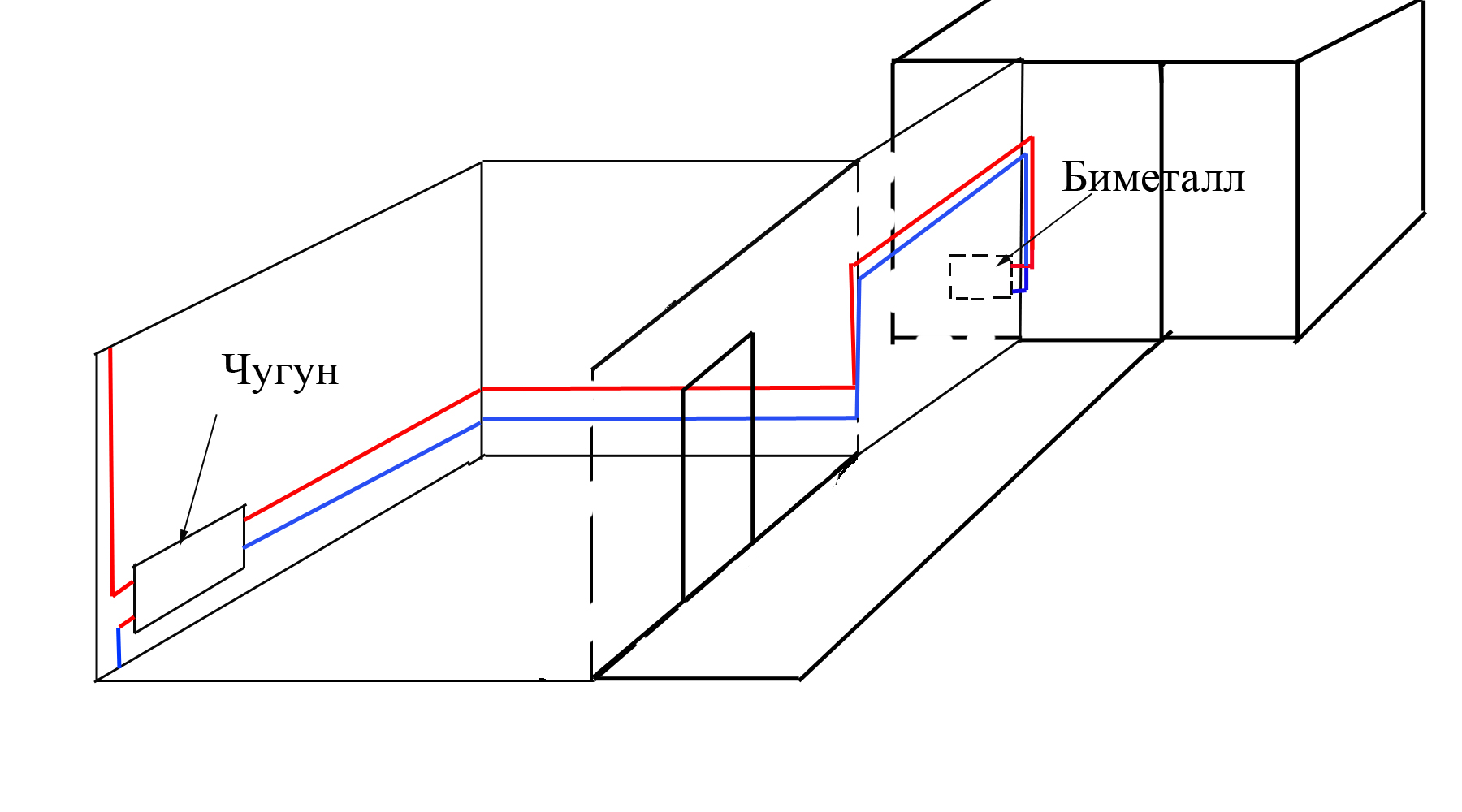

Добрый день!
Товарищу народные умельцы подключили биметаллическую батарею к чугунной в соседней комнате по схеме на рисунке. Черными прямоугольниками нарисовал краны. Система однотрубная, 2 этаж кирпичной пятиэтажки. Когда дали отопление, биметаллическая батарея не греется, краны открыты, воздух он спустил, у меня есть подозрения что данное подключение работать не будет так как батареи подключены параллельно. Специалистов прошу прокомментировать данную ситуацию.

Klinok77, Недостаточно информации.
  1. Подача по стояку сверху или снизу?
  2. Байпас какого диаметра и какой трубой?
  3. Какая труба (точно и подробно) от левого радиатора до правого и какого внутреннего диаметра?
  4. Какие краны? Полнопроходные или нет?
  5. Между стояком и левым радиатором все трубы стальные ВГП? Укажите диаметр для всех участков. Стальная или полимерная труба между левым и правым радиатором?
А то пока загадки загадываете для экстрасенсов.

10 метров - сильно :) Надо бы как минимум двухдюймовую трубу (если не больше) чтобы такая схема заработала, как на системах ЕЦ.
Inch1964 написал: Какие краны? Полнопроходные или нет? Между стояком и левым радиатором все трубы стальные ВГП? Укажите диаметр для всех участков. Стальная или полимерная труба между левым и правым радиатором?
плюс - какие фиттинги, повороты и тд.... нужна полная схема. Впрочем, если автор ответит, что подключено 16м металлопластом, то остальные вопросы отпадают :)

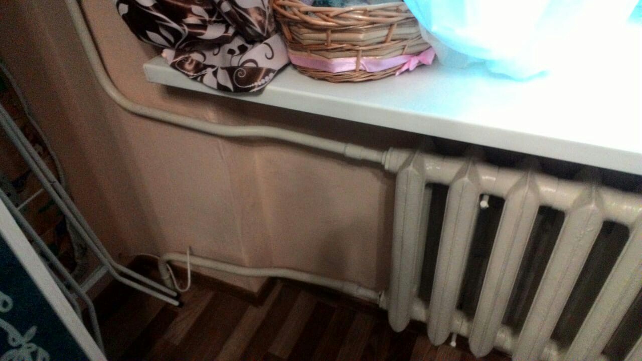

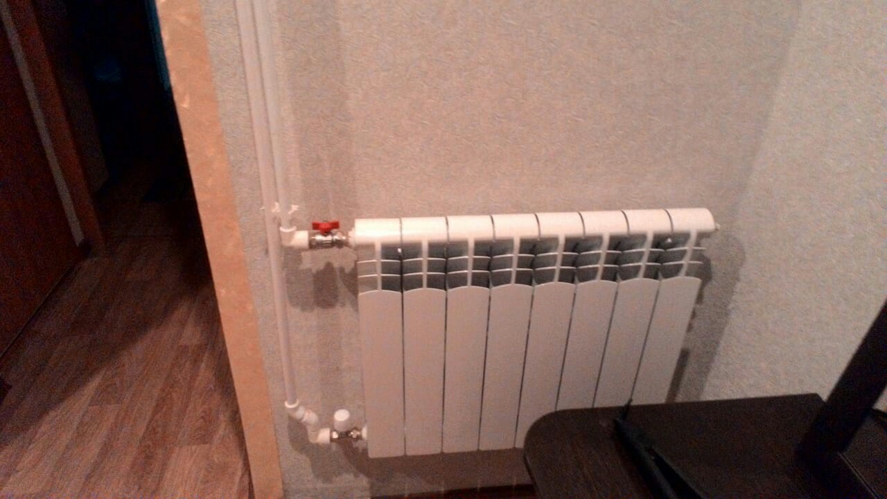

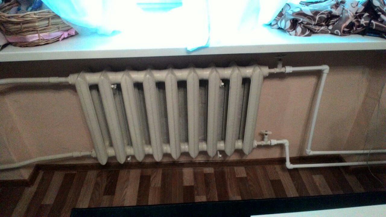

Inch1964, Уточнил:
  1. Подача сверху
  2. Байпаса как оказалось вообще нет
  3. От левого до правого радиатора идет труба полипропиленовая РВК Special PN25 D20 алюминий
  4. Краны полнопроходные
  5. Между стояком и левым радиатором труба стальная D20 Прилагаю фото левого и правого стояка для лучшего понимания вопроса. Если нужно еще что-нибудь уточнить, пишите, спрошу

Klinok77, Это творение не будет работать никогда. И исправить его нет никакой возможности, разве что полная кардинальная переделка системы с заменой чугуна... Повторюсь
BV написал: Надо бы как минимум двухдюймовую трубу (если не больше) чтобы такая схема заработала,
и добавлю - строго горизонтально, без перепадов от чугуна до нового радиатора.
Klinok77 написал: народные умельцы
теперь уже можно назвать настоящее имя - бараны :)

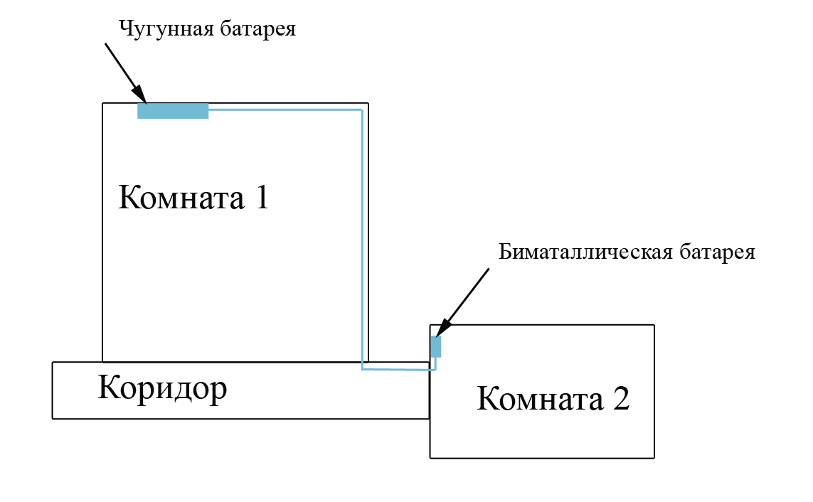

Inch1964 написал:
Klinok77 написал: Есть ли предложение как изменить дабы с минимальными потерями сделать рабочей схему?
Смотря что понимать под "минимальными потерями"...
Например, непонятно где расположен левый радиатор, и где расположен правый.
Inch1964, Попробовал нарисовать. Минимальные потери-минимальное изменение настоящей конфигурации

19.09.2018 в 17:46:20
Klinok77, По какой причине на стене есть подьем трассы ?
