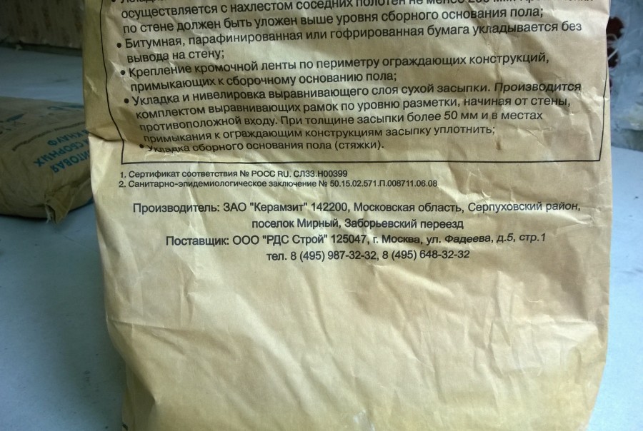

tiger960 написал:
dmitrovski написал: утрамбовывать надо если слой засыпки больше 50мм
А почему об этом на сайте КНАУФ нигде не написано?
tiger960, На мешке засыпки Knauf напечатано.

Sapiens написал: А почему об этом на сайте КНАУФ нигде не написано?
На этом мешке написано: "изготовлено ЗАО "Керамзит" в Московской области"... это точно оригинальная засыпка КНАУФ, просеянная, и округлой формы?
