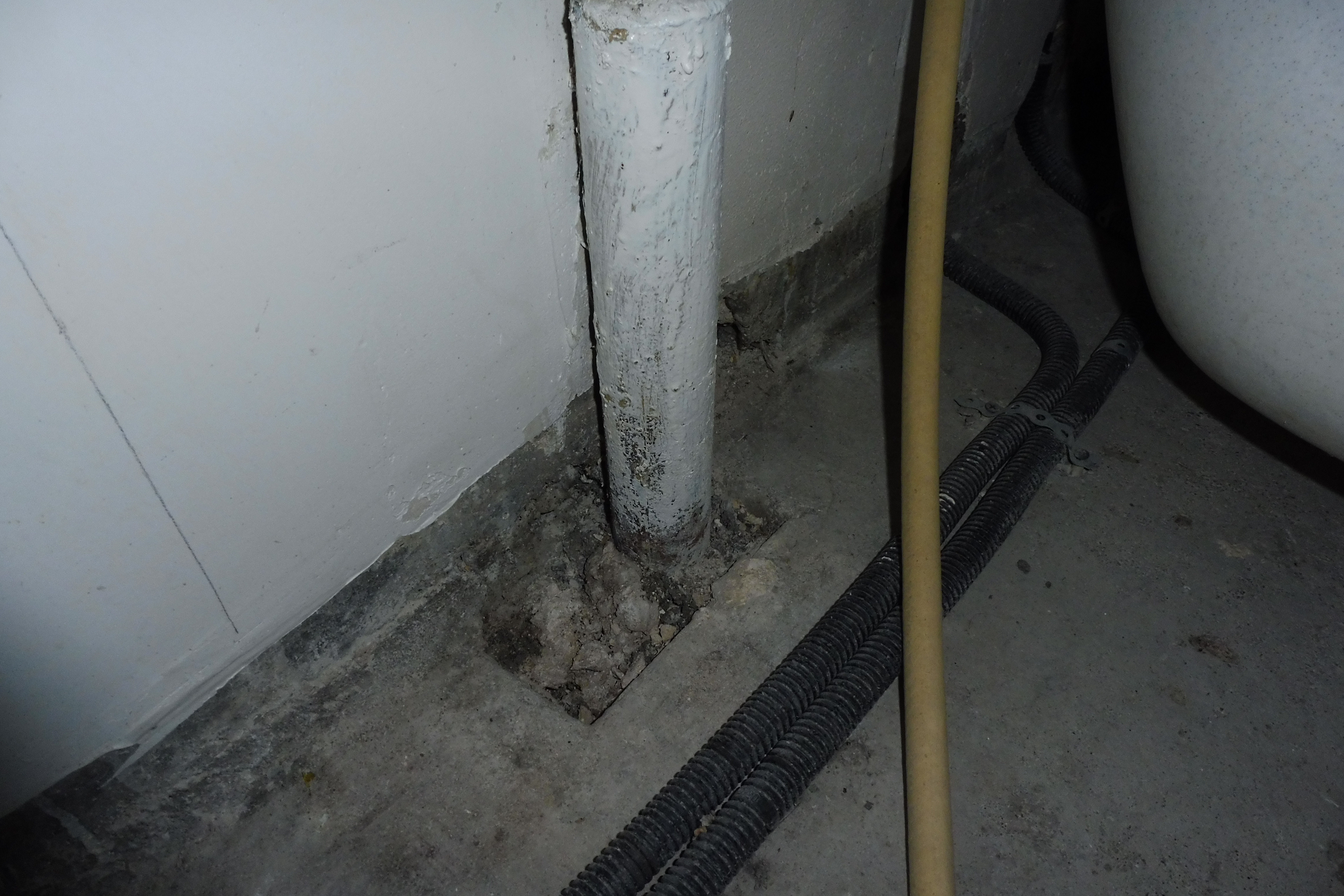

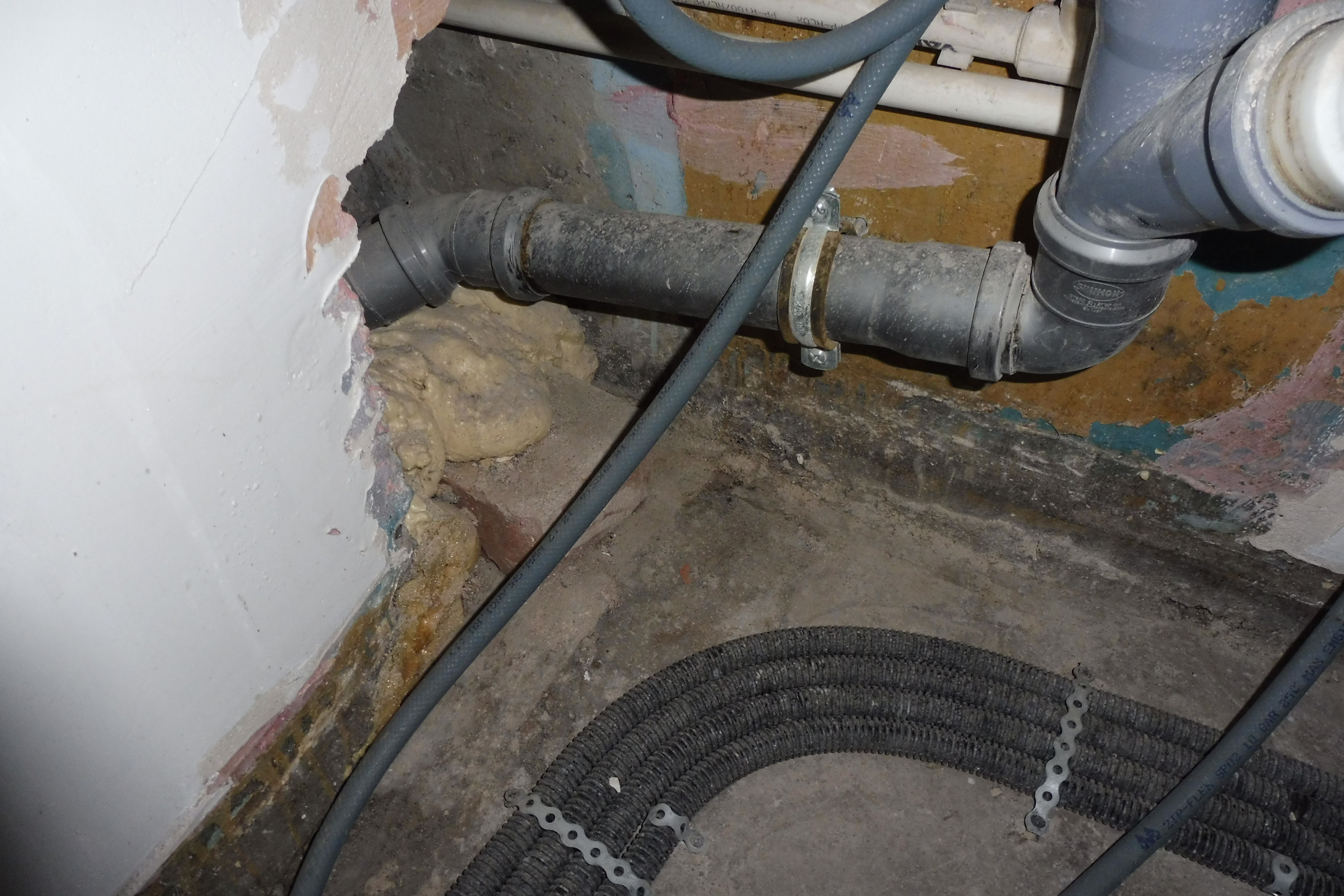

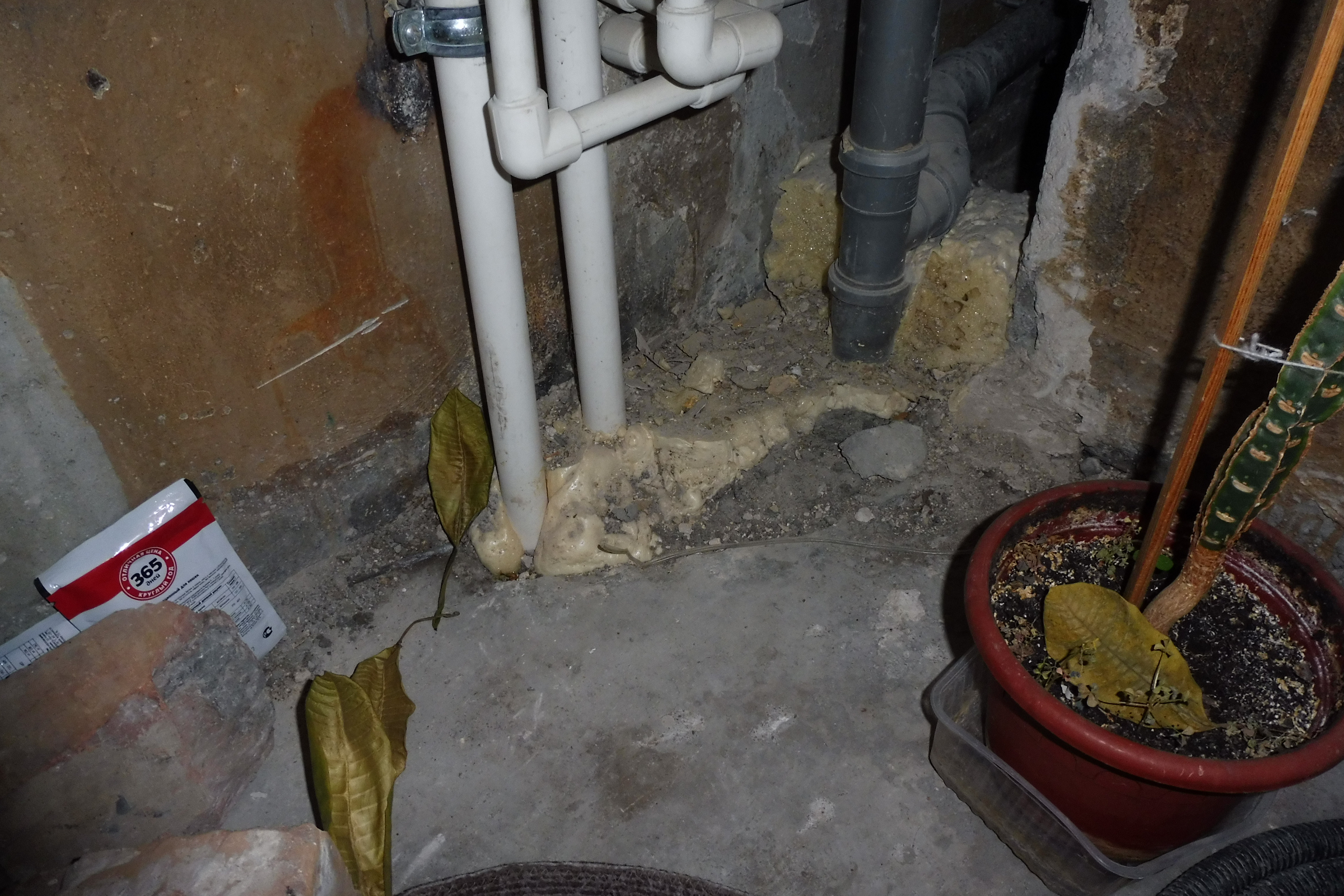

Еще такой вопрос. Что делать вот в таких "трудных метсах, как на фотках?

tiger960, в таких помещениях не надо делать сухие полы!

dmitrovski, +500. В ванной сухой пол нехорошо. tiger960, для общей информации: 1) - засыпку обезопасить от воды, завернув в плёнку, не получится. Не вы первый, ни у кого не вышло. 2) в "трудных" местах важно полностью засЫпать все щели. Вот здесь и понадобится что- то вроде трамбовки, если можно так назвать процесс заполнения всех дыр и щелей . Ведь усадка керамзитопеска это на 90 процентов есть постепенное проникновение песка в те щели, куда не затолкали его в своё время, при укладке.

Грэй написал: в "трудных" местах важно полностью засЫпать все щели
А если вокруг труб сделать "квадрат" из ЦПС, чтобы в нем щелей не было. Это поможет?
