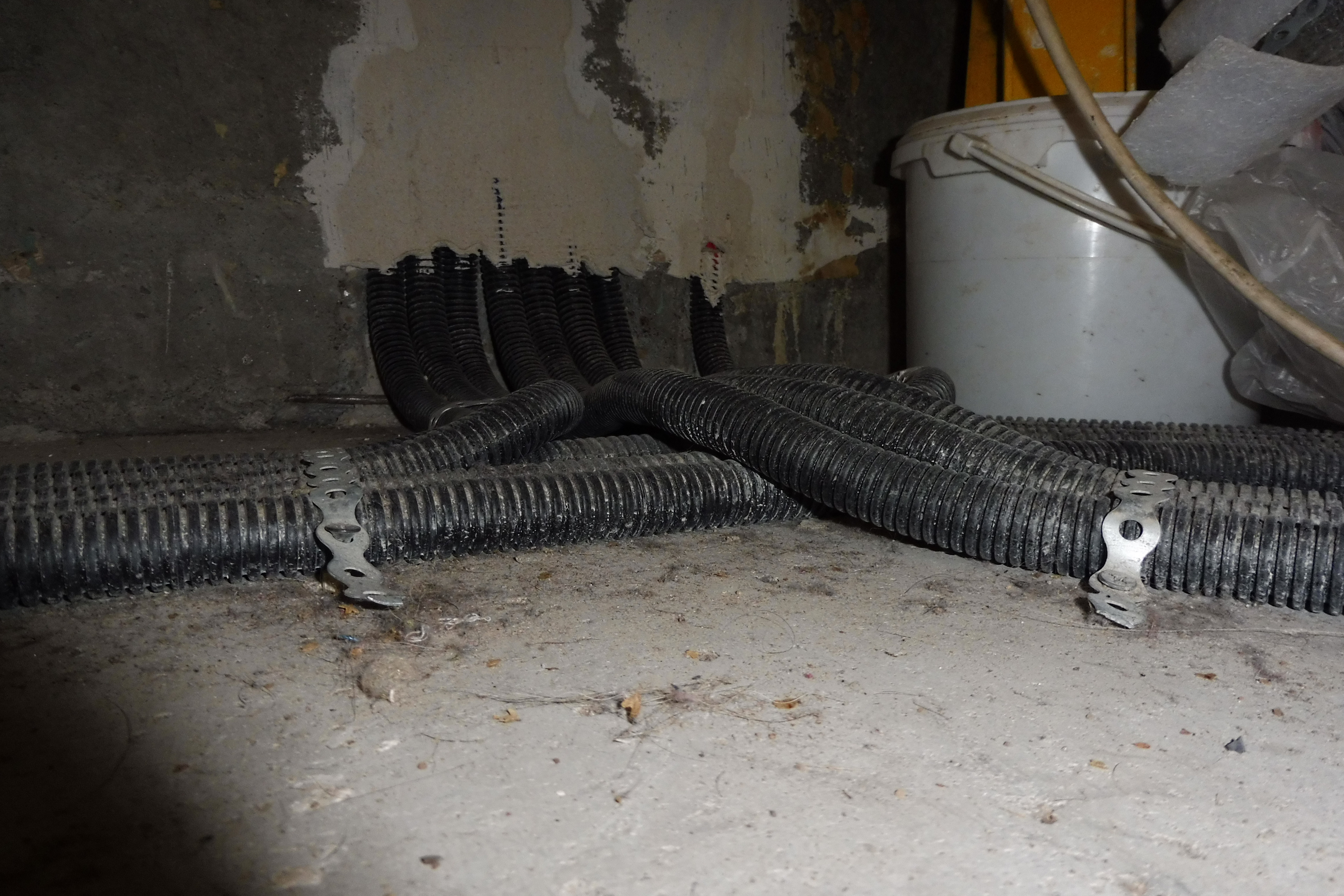

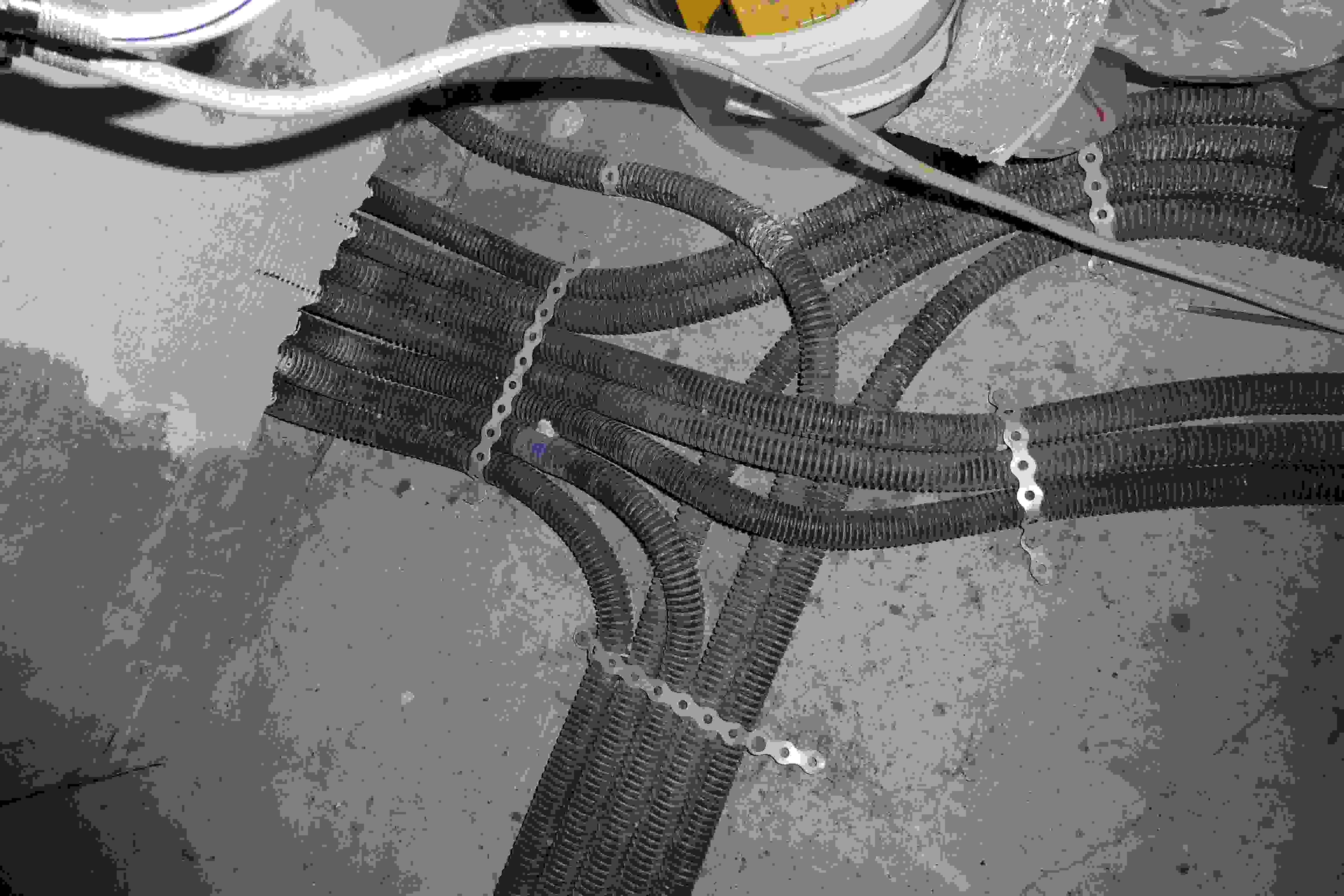

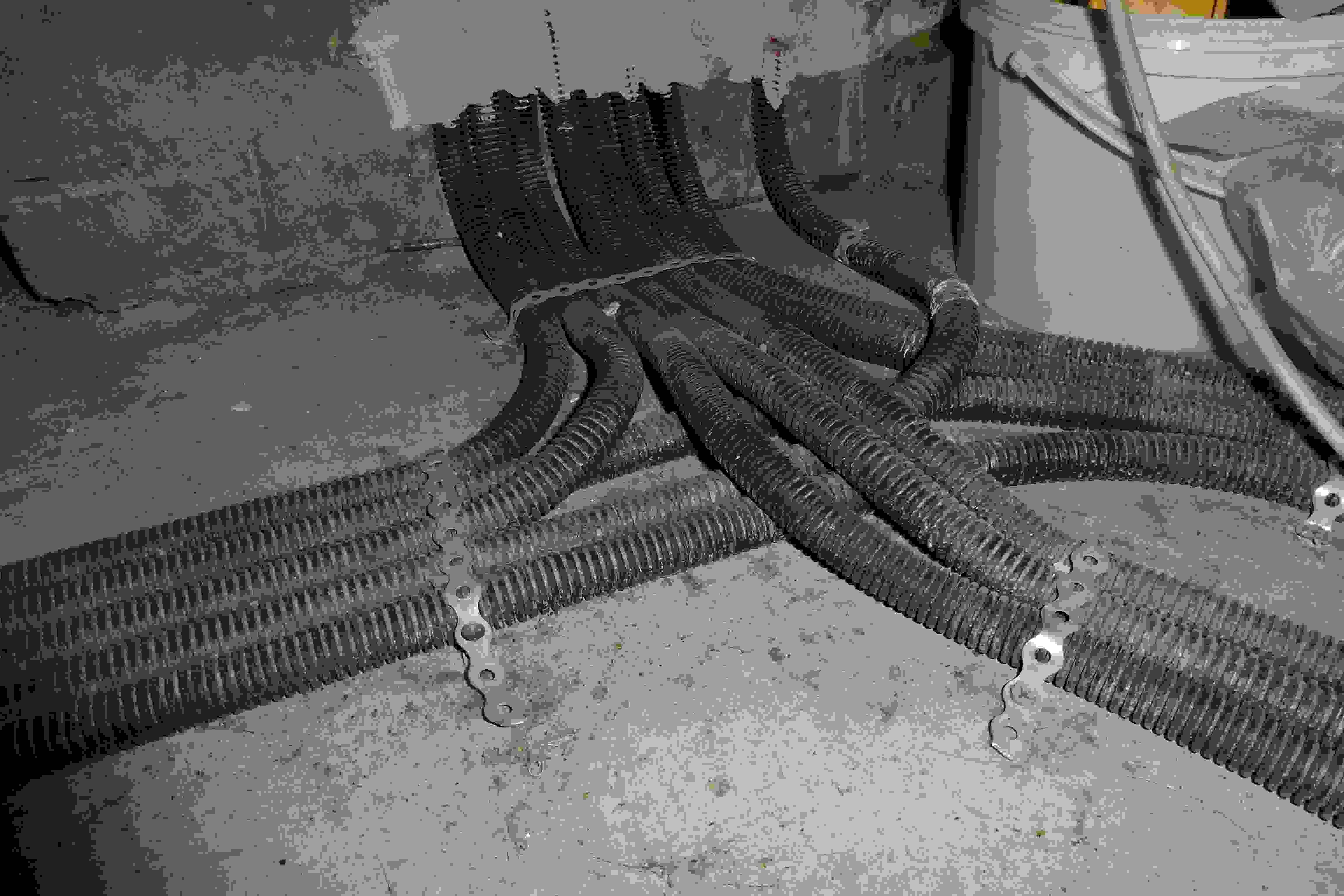

15.10.2018 в 23:02:31
Если делать засыпку, то как правильно делать вот в таких местах?
Высота этих кабелей в местах нахлеста 4 см. И засыпки должно быть желательно не выше 4 см, чтобы весь черновой пол получился примерно 6 см.
