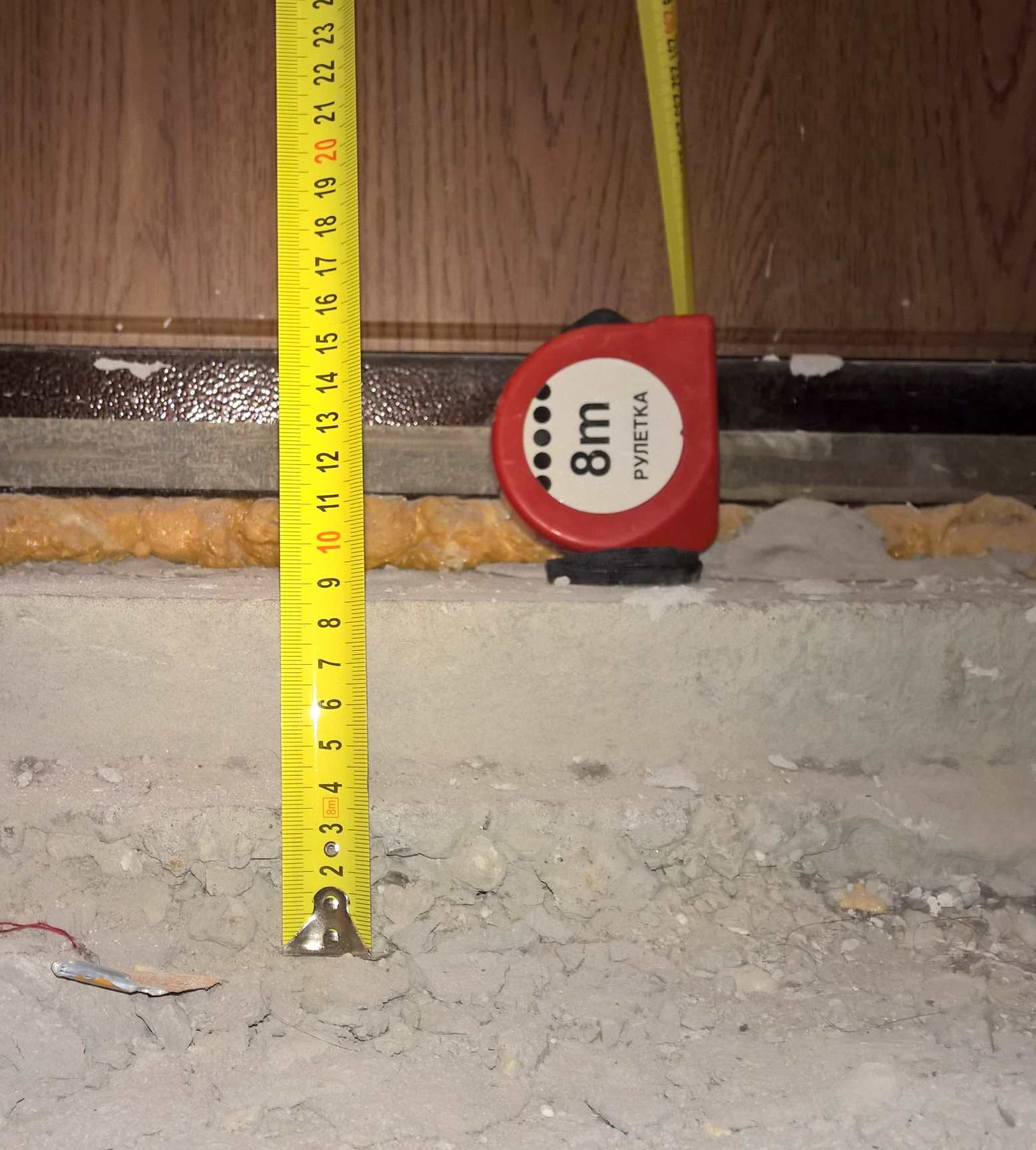

Доброго времени суток! Вопрос по вариантам стяжки. Если правильно понимаю, уровень у меня достаточно низкий, см фото. Квартира однокомнатная. Пока планирую в коридоре и санузле - керамическую плитку и скорее всего под нее теплый пол, а в комнате и кухне - кварц-виниловую плитку без теплого пола. Вопрос - при таком требующем заливки уровне, какие варианты стяжки можно рассмотреть? Учитывая, что в комнате и кухне будет кварц-виниловая плитка, возможно имеет смысл слой утепления?

шумастоп 100гидро и цпс,где плитка с теплым полом высоту делаете ниже,примерно на 1.5см,нужно знать толщину плитки и кварц-винила и расчитывать высоты по комнатам.Где теплый пол,там наливной делайте.

Looking написал: Если правильно понимаю, уровень у меня достаточно низкий, см фото.
Уровень чего относительно чего?
  • На фото вижу высоко установленную дверь относительно пола.

Looking написал: Вопрос - при таком требующем заливки уровне, какие варианты стяжки можно рассмотреть?
Любые

высота стяжки ориентировочно 10 см, имеет ли смысл часть толщины заполнить керамзитом или еще каким наполнителем? чтобы меньше ЦПС ушло? ухудшатся или улучшатся при этом свойства стяжки?

Looking написал: высота стяжки ориентировочно 10 см, имеет ли смысл часть толщины заполнить керамзитом или еще каким наполнителем? чтобы меньше ЦПС ушло? ухудшатся или улучшатся при этом свойства стяжки?
Looking, ну если слой позволяет,тогда смело делайте шумоизоляцию 4 см и саму стяжку 6см,но для начала прострелите всю квартиру,возможно 10см самая нижняя точка,найдите самую высокую,и от нее уже нужно плясать с толщиной шумоизоляции

евгений78 написал: тогда смело делайте шумоизоляцию 4 см
шумоизоляцию каким материалом лучше делать?

шуманет,шумастоп,еще раз повторюсь,нужно знать самую высокую точку и самую нижнюю и от этого отталкиваться при выборе материала
