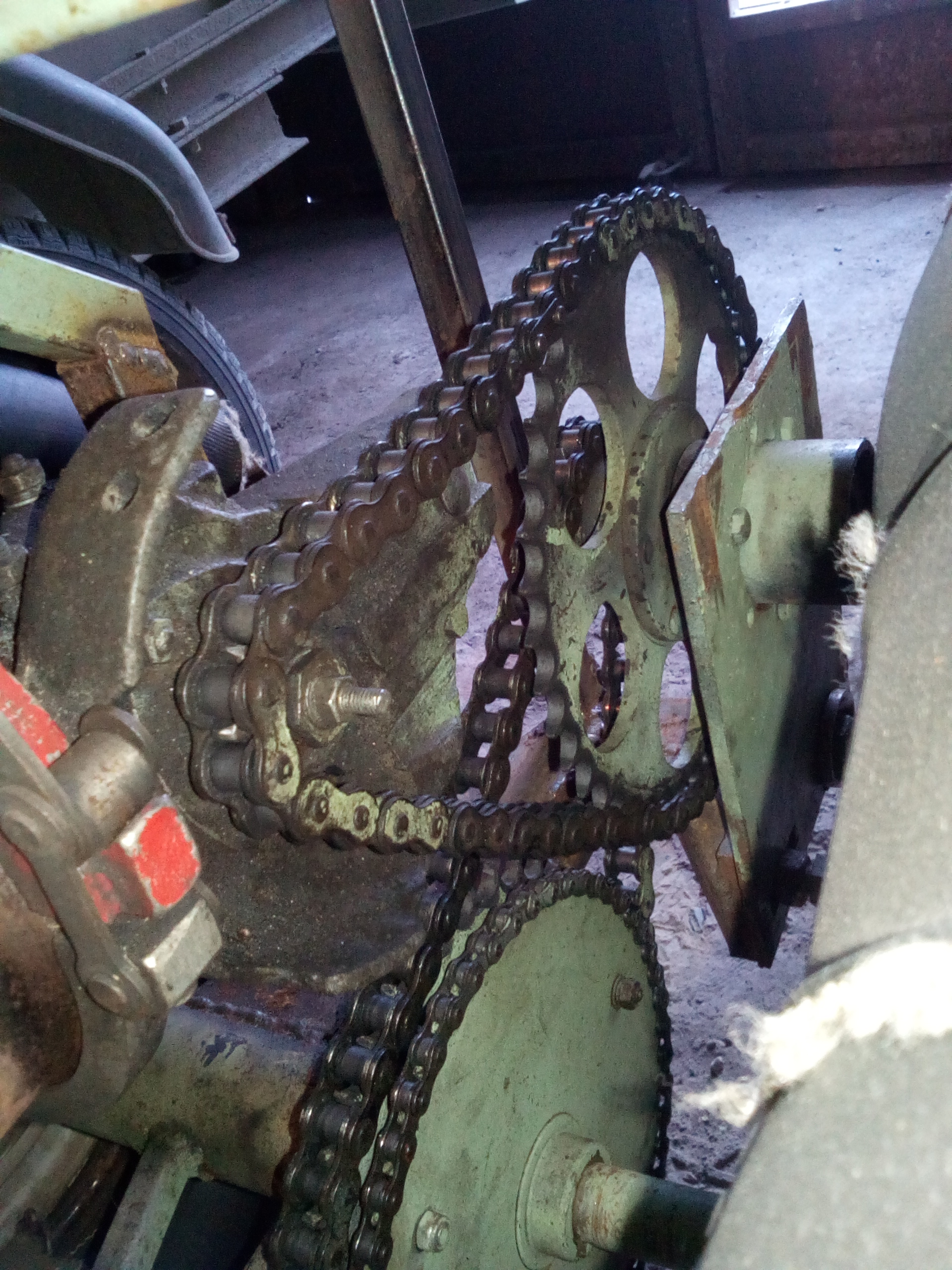

Oltyur, у меня редуктор от бп дружба с двигагателем уже состыкован. Сцепление от бп урал. Объясню зачем кпп буду ставить: как я уже ранее писал снегоход чисто для рыбалки, значит буду ездить не один, максимум трое челов.а чаще двоем. Есть берег крутой, пешком даже тяжело подниматься, а двиг маленький. Вот чтоб при подъеме не мучаться, и еще с двумя пассажирами, кроме меня,мог ездить без напряга нужна тяга, а если на легке по ровной дороге катиться можно и побыстрей скорость выбрать. А веса лишнего максимум около 5кг прибавится. Я конечно говорил что максимально легкую хочу делать, но планы все таки меняются во время стройки (оказывается). Ну а если подумать то и промвал тоже вес имеет, а тут кпп вместо промвала будет, потяжелее конечно, но пускай так.

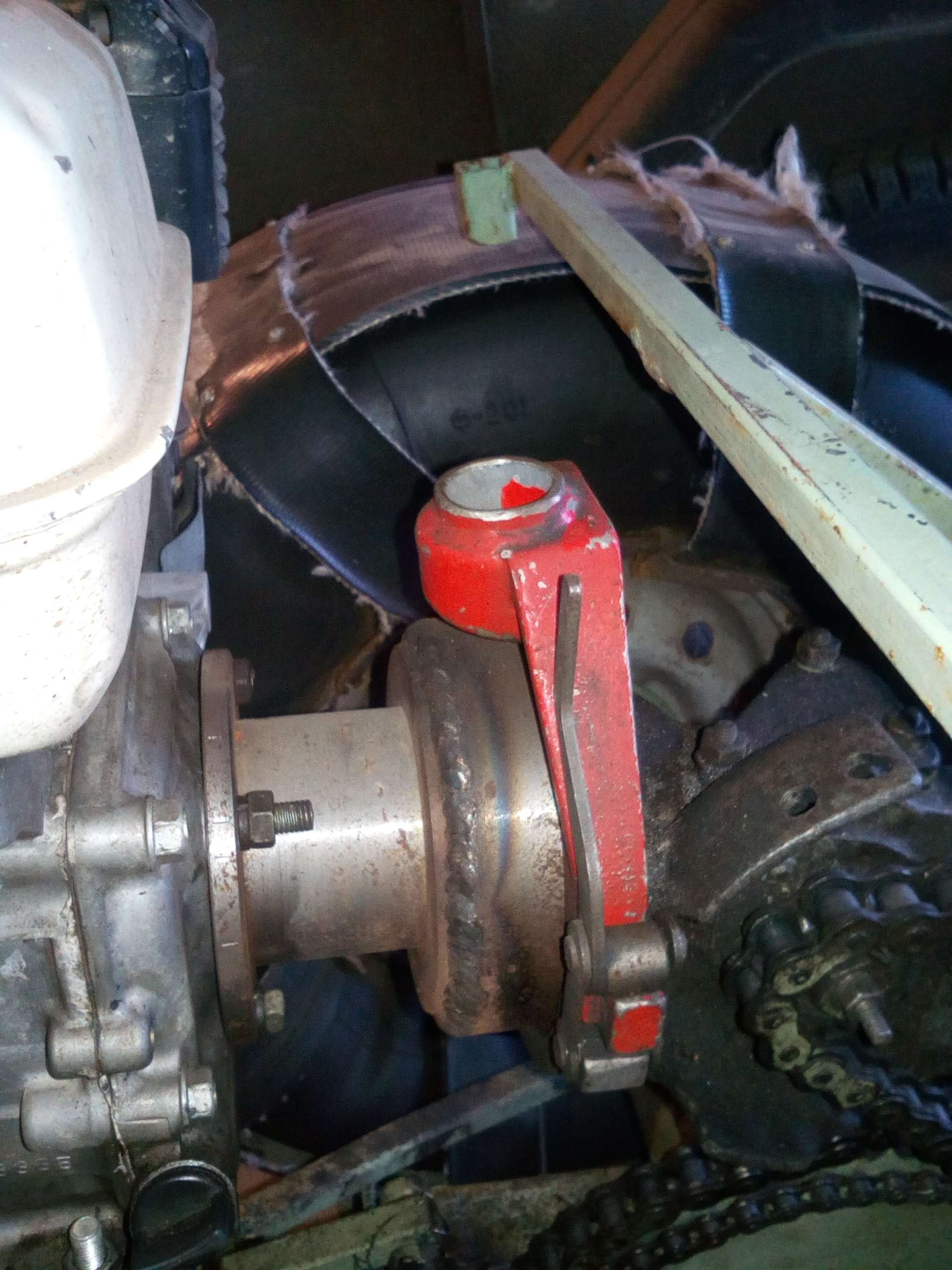

Вот так стыкован редуктор с движком.
