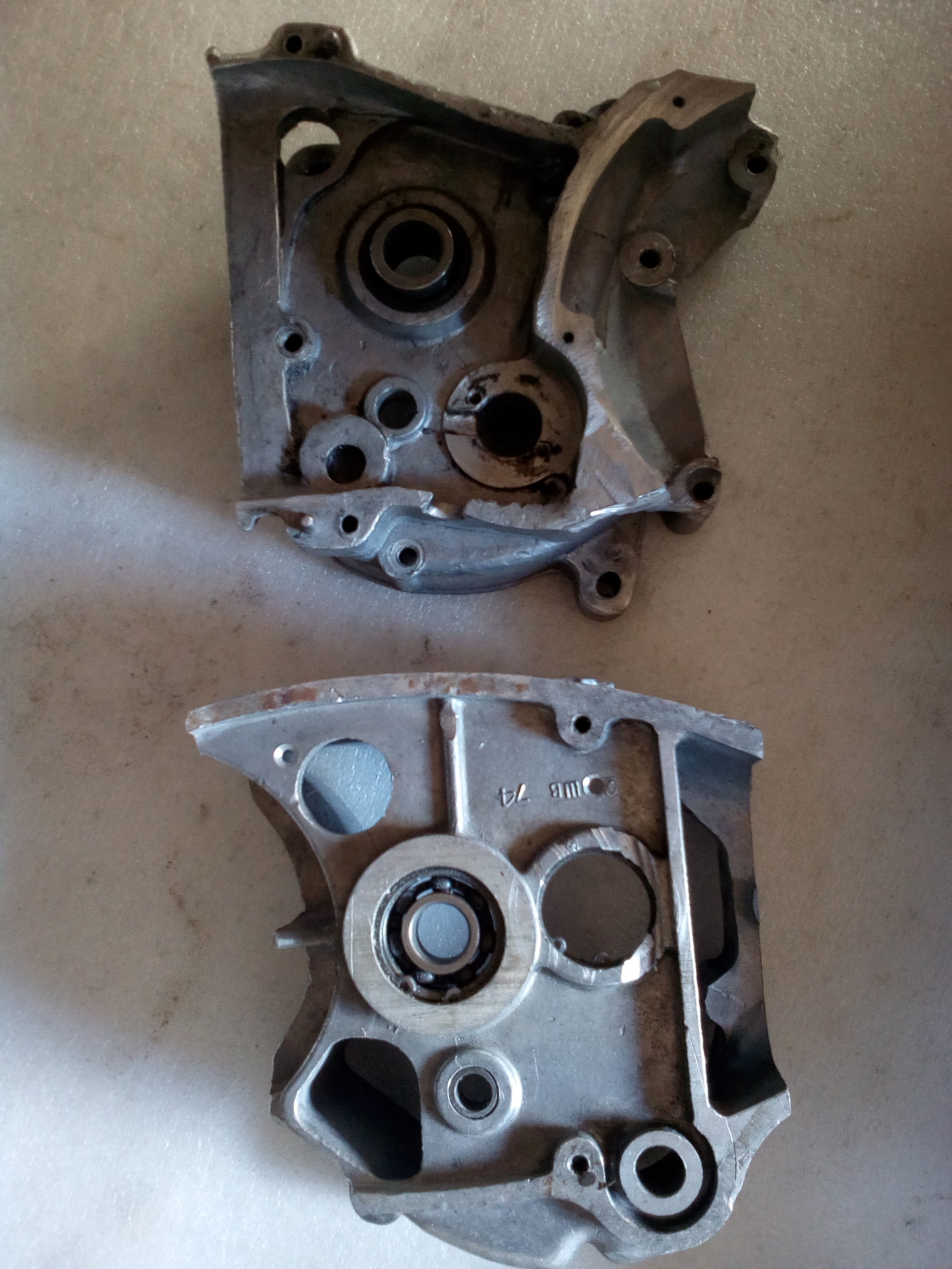

Реверс-редуктор потихоньку делается. Коробку не стал другую делать. Оставил родную. Отрезал лишнее мясо. Было так
, стало так.
На одной половинке коробки три отверстия больших, вот одну залатал,одна закроется кронштейном паразитной шестерни, а самую болшую закрою крышкой, на болты и на герметик посажу. Осталось все собрать. Подшипники новые купил. Старые пусть отдыхают. Есть вопрос по поводу масла. На днях подарили масло красное, написано для акпп и на гур подходит. Если это масло залить в реверс-редуктор ,жирно не будет? Зимой жидкое масло ведь надо, и движку меньше нагрузка.

По маслу не скажу, а вот подшипники я бы родные оставил, наверняка еще СССР-е

Кузнец написал: Есть вопрос по поводу масла. На днях подарили масло красное, написано для акпп и на гур подходит. Если это масло залить в реверс-редуктор ,жирно не будет? Зимой жидкое масло ведь надо, и движку меньше нагрузка.
Обычные подшипники, прямозубые шестерни с небольшой нагрузкой, отсутствие цветмета и гипоидки - простой SAE 10 справится.

Tima62, ладно, это понятно, но ведь покупать надо, а у меня халявная же. Потому и спросил, не жирно ли будет, или сойдет? Оно же не для хранения у меня(масло) надо где то использовать.наверно его и залью.

Кузнец написал: наверно его и залью.
Лучше масло для зимних покатушек вряд ли найдешь, на автоматы лучшее масло идет, и для работы фрикционов, и качественной смазки шестеренок.
