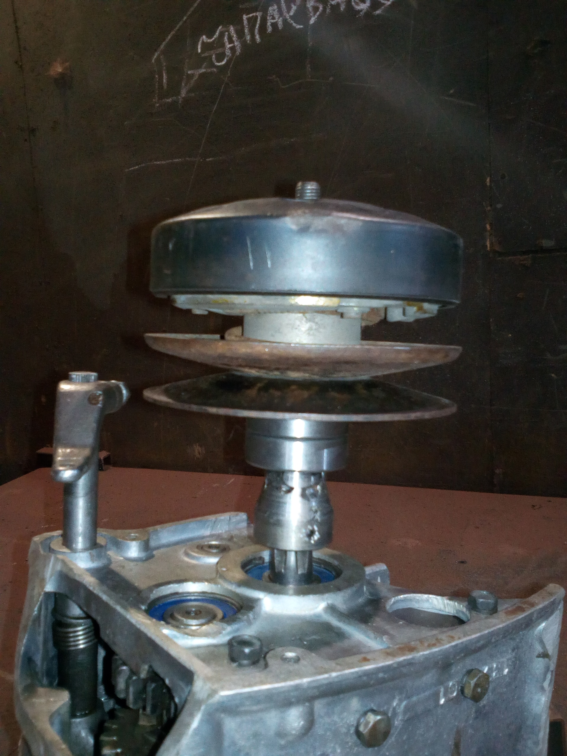

Сообщений: 1275
15.10.2019 в 23:28:24
Ось торкдрайвера соеденил с первичным валом. Для этого вырезал шлицевую часть с корзины сцепления и соеденил воедино с осью. Остальное видно на фотографиях:
Заказал токарю корпус подшипника-
Кому интересно могу чертеж с размерами показать( корпуса подшипника). Осталось соеденить корпус реверс-редуктора с корпусом подшипника. После надо все „щели” заделать, чтоб не потели, должно быть все сухо снаружи. А потом надо будет все это хозяйство собрать в один узел с двигателем, испытать работу вариатора, регулировать.
