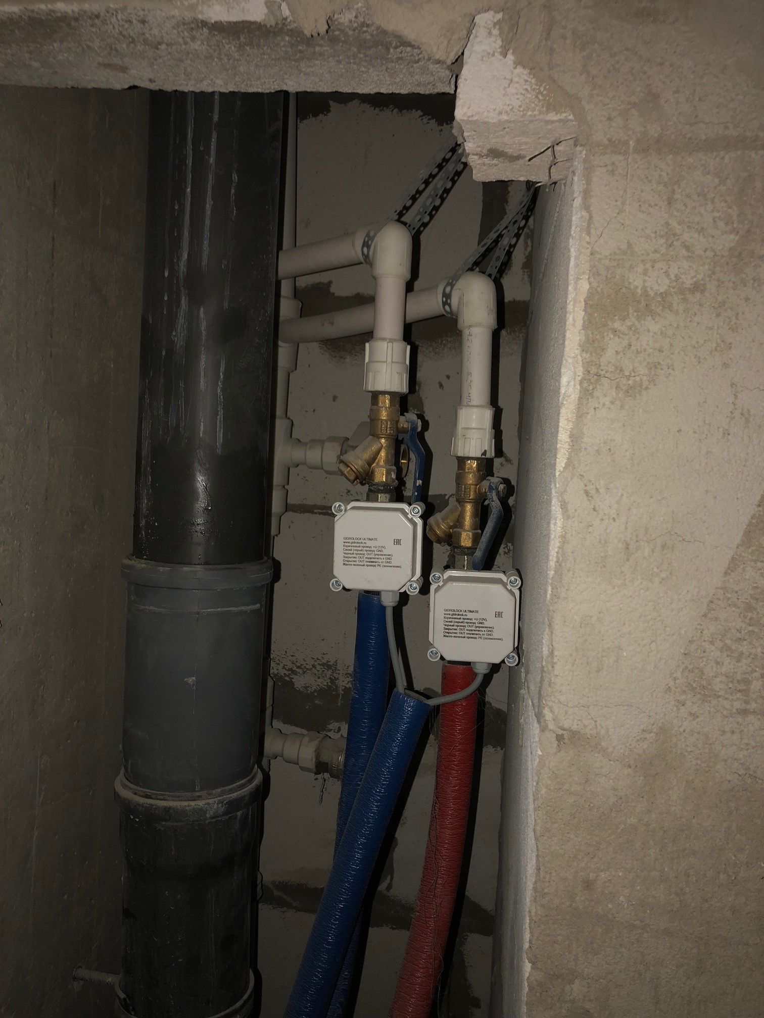

и вторая картинка - сам стояк что справа от инсталляции находится. Без косяков и тут не обошлось -
  1. Краны Гидролока поставили так что на ГВС шаровый кран от застройщика не полностью открывается - упирается в кран Гидролока :-)
  2. Так как глубина инсталляции в 2 раза меньше чем ширина этого отверстия, то половина отверстия с разводкой от стояка будет закладываться плиткой, что делает закрытие кранов и, тем более, любые работы с кранами гидролока затруднительными. Сантехник говорит - вызывай УК, пусть перепаивают ввод ГВСи ХВС ...ахренеть...
