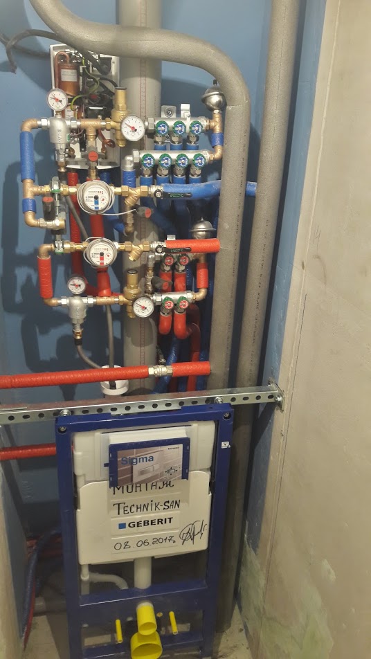

Technik-san
Technik-san
Техник-сан
Регистрация: 10.10.2006
Сообщений: 11553
05.10.2018 в 08:55:03
Jock, Я проверял,совместимы и надёжны:
  1. Переходник Rehau Rautitan MX с накидной гайкой 16x3/4" на евроконус арт. 11691751001
  2. Хромированный регулирующий проходной коллектор MULTIFAR (ВР-НР) с 4 отводами (ТР Eurokonus) FK 3824 134 1" 3/4"
В таком сочетании ставлю уже третий год, с момента появления(февраль 2016г) евроконусов Рехау на российском рынке. Кстати, выпуск этих евроконусов был налажен компанией Rehau в 2016 году с нашей с коллегами подачи на презентации- открытии Клуба RehauPRO в августе 2015 года.

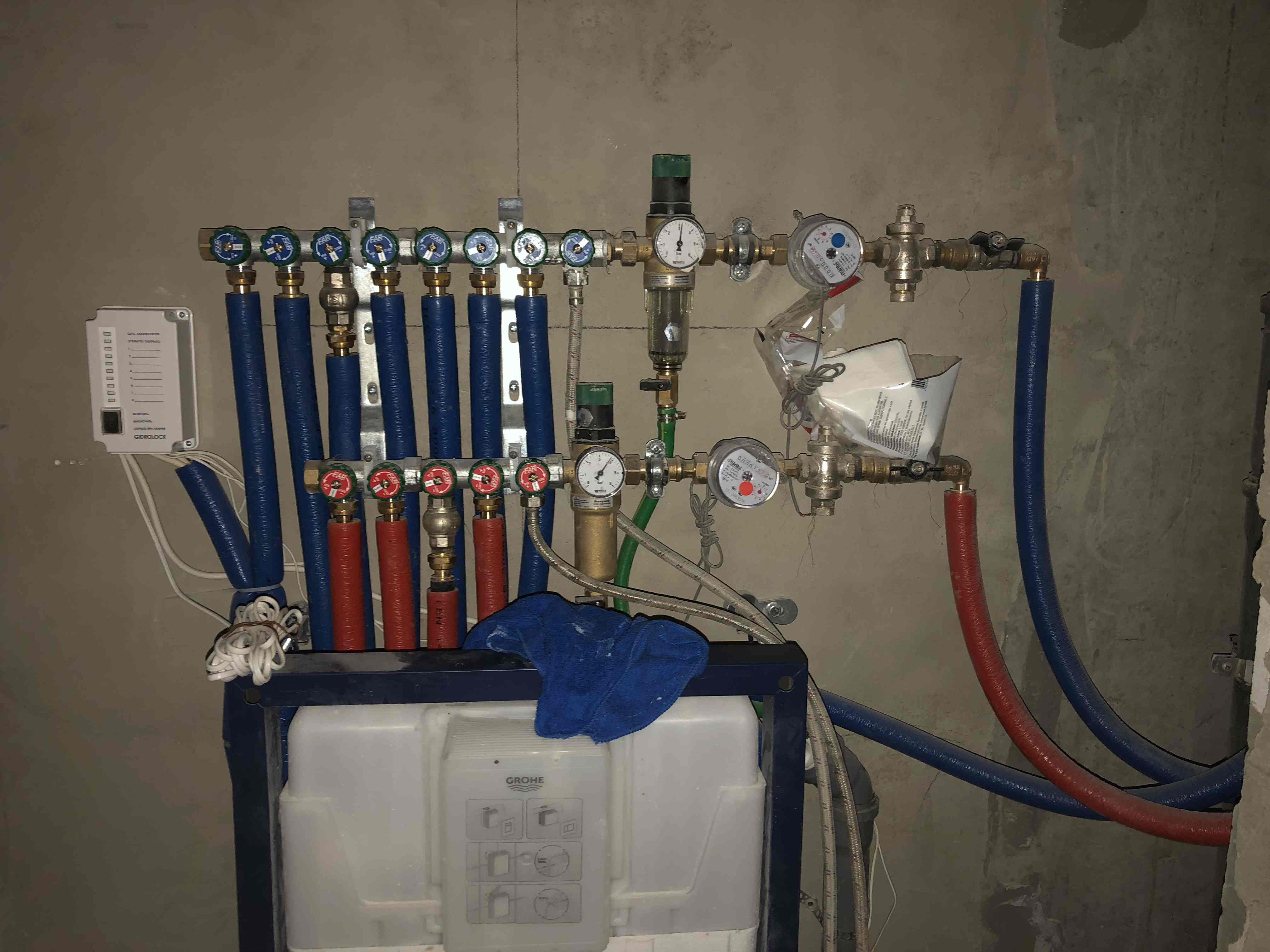

Jock
Jock
Регистрация: 25.09.2018
Сообщений: 31
07.11.2018 в 13:58:46
Огромное спасибо откликнувшимся. В итоге пока все теперь выглядит так:
