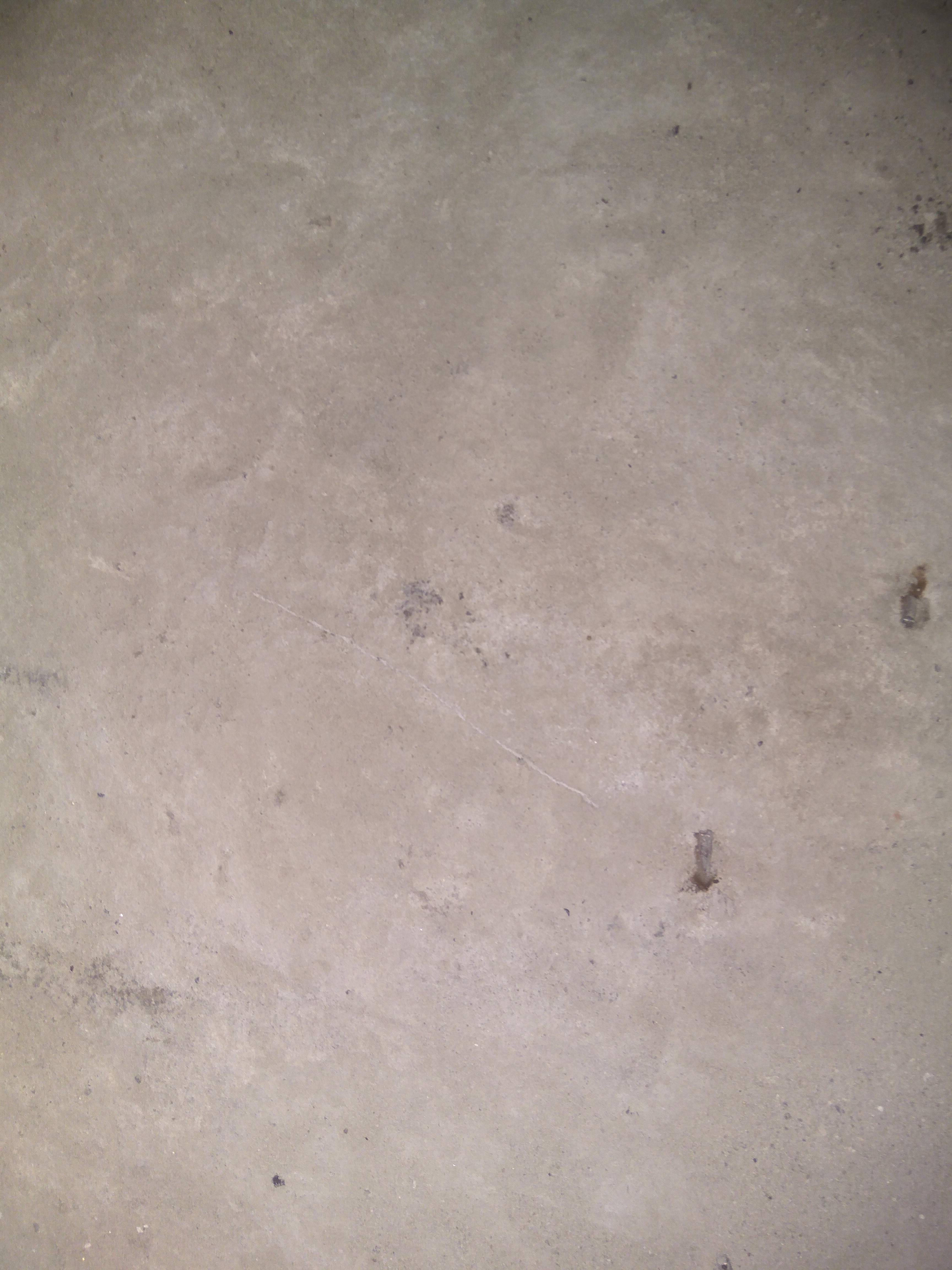

BV написал: по простому - молотком острым концом несколько ударов, гвоздем, саморезом рукой поцарапать..
попробовал саморезом, остается небольшой след
BV написал: Если есть явные бугры - сбить, срезать, сточить....
бугров нет, если б не было уровня, я бы и не знал что в середине такой перепад
BV написал: Искать мелкозернистую смесь до 15-20мм, допускающую в отдельных местах 2-3мм. Очень желательно безусадочную - проще с трещинами и отслоением.
завтра на рынке еще посмотрю, но сомневаюсь что выбор будет значительно отличаться. Выбор клея плиточного большой, мешков 20 разных видел, а вот по стяжкам и всяким ровнителям как-то скудно... Не знаю с чем это связано. Если ничего не найду, то из стяжек которые я выше перечислил, вы тоже отдаете предпочтение второй? Или уже лучше купить отдельно цемент, песок и фибру?

BV написал: Еще открою Америку - фото помогает в понимании иногда много больше, чем слова
Тогда так :)
До После
Сообщений: 136139
08.10.2018 в 17:52:01
user1232, вполне неплохо, если сильно давили. Не пылит, не сыпется? Теперь - удар молотком 200гр средней силы острой частью - углом, и под углом 45 град

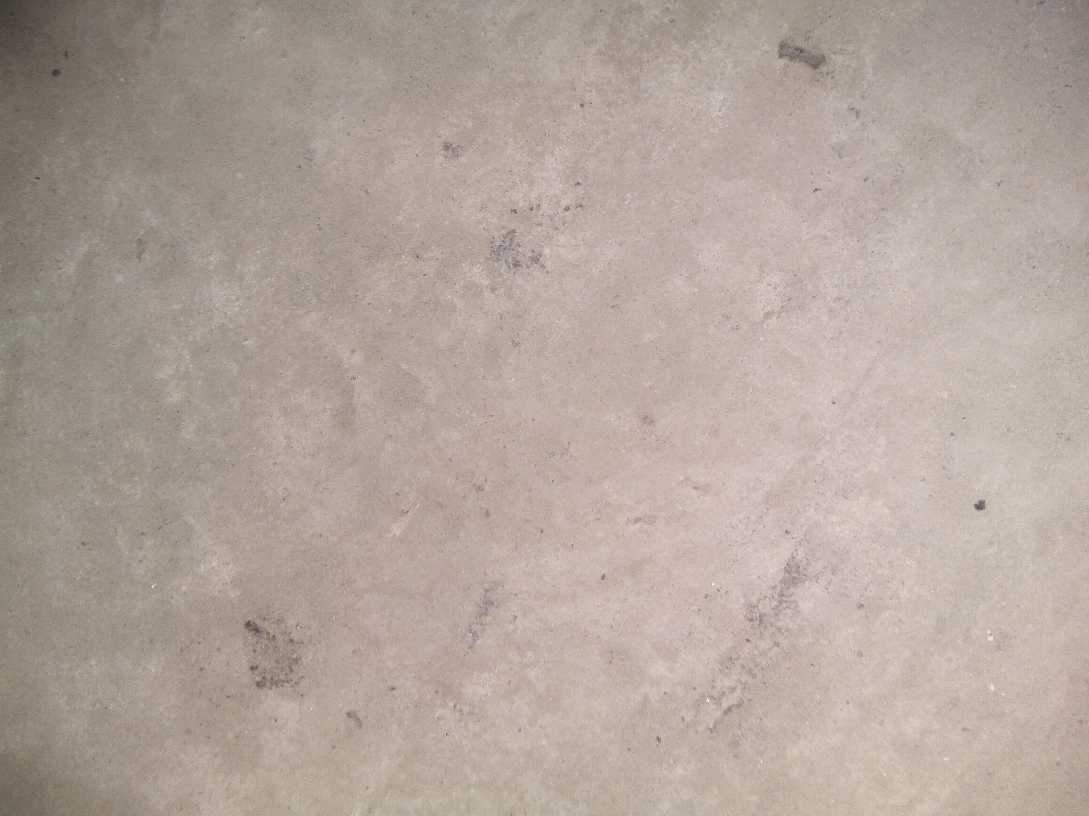

BV написал: Не пылит, не сыпется?
не знаю от паркета или стяжки, но пыли много, так вроде не сыпится
BV написал: Теперь - удар молотком 200гр средней силы острой частью - углом, и под углом 45 град
Фото приложил, там практически не видно, так как повреждений практически нет, бил довольно сильно, вес молотка ~700гр. Отметил стрелкой место удара

Грэй
Грэй
Регистрация: 04.01.2008
Сообщений: 21451
10.10.2018 в 04:24:18
user1232, пол у вас довольно прочный.
Грэй
Грэй
Сообщений: 21451
10.10.2018 в 09:33:28
выходит, можно смело использовать вторую смесь. В местах, где тонкий слой, действительно, могут возникнуть небольшие трудности. возможно, будут борозды от камушков и слишком быстрое высыхание. Первое , если это необходимо, убирается последующим шпаклеванием этих мест, а второе - укрыванием этих мест плёнкой\смачиванием из пульверизатора/грунтованием этих мест ГГП(грунтовкой глубокого проникновения). В 99% случаях достаточно пропитки ГГП. Оставшийся 1 % случаев - это покрытия типа паркета на жёсткий клей, когда нужна максимальная прочность.
