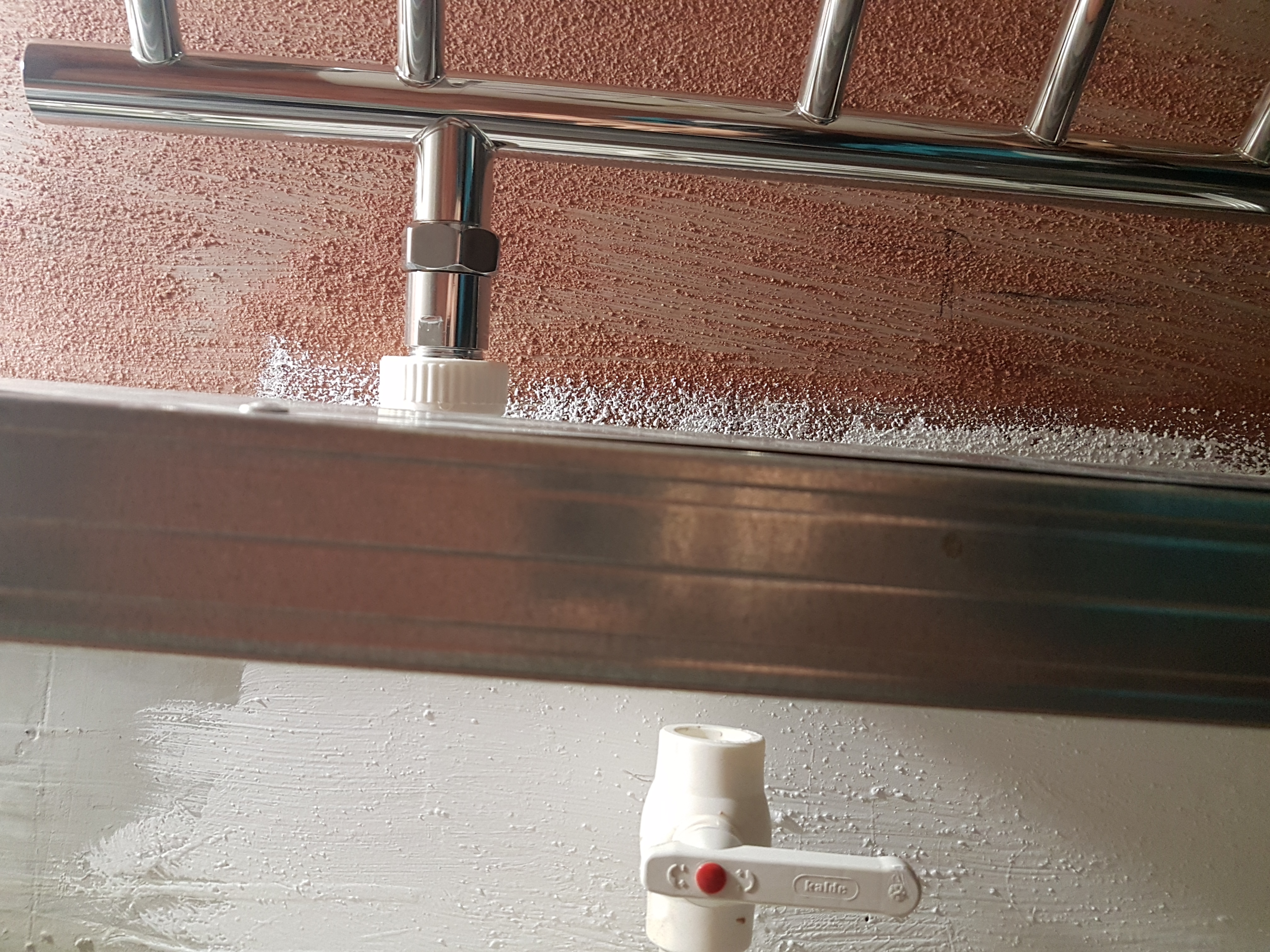

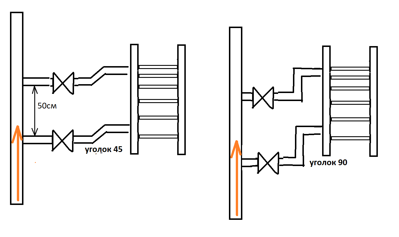

Подскажите как поднять ПС (с боковым подключением) повыше т.к. под ним будет стоять стиралка. Подключен от стояка ГВС , давление хорошее -12 этаж из 17 этажного дома. Отвод от стояка труба 32, Нужно уголком под 90 чтоб повыше , ну или под 45 градусов. Будет ли греть?

pinjaev85, давление в стояке совершенно не влияет на работу ПС. Хоть 1 атмосфера, хоть 10 - работать будет одинаково. Углы - неважны, хоть 45, хоть 90. Подумайте лучше, как будете стравливать воздух в верхней точке. Накидную гайку откручивать? Если эстетика не сильно волнует - тройник с краном маевского добавляйте в схему.

pinjaev85, Вы не сможете стравить воздух штатным краном маевского! Потому что кран - в правом коллекторе, а воздушная пробка - в левом. Точную модель ПС укажите, у некоторых последних поколений Сунержи можно маевского поставить куда надо.

04.10.2018 в 18:31:19
pinjaev85, по этому индексу Гугл находит совершенно разные модели.
Не будет никогда верхняя перемычка холодной, Вы заблуждаетесь.
Вот пример разбора как и почему не работает такой подъём

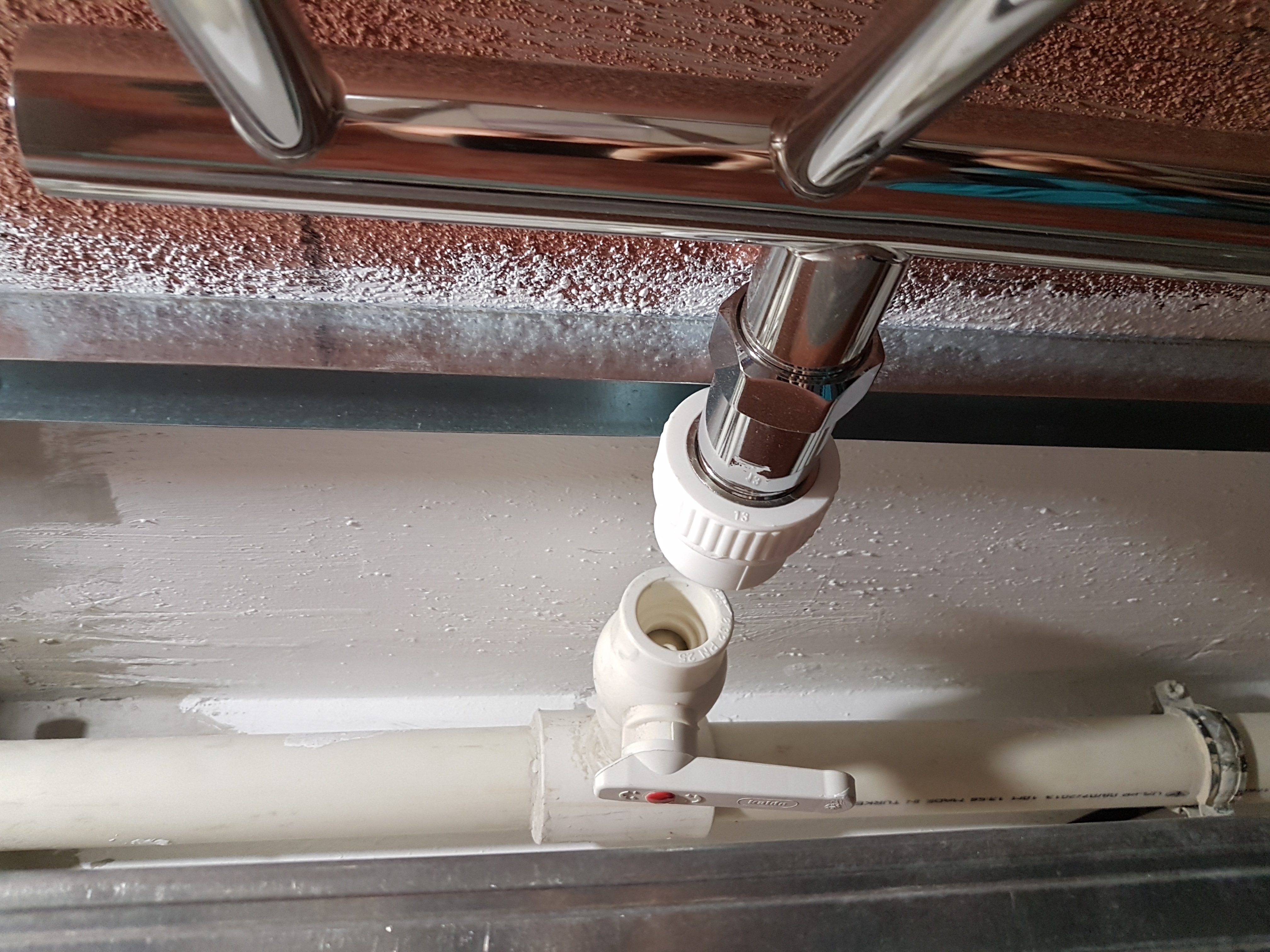

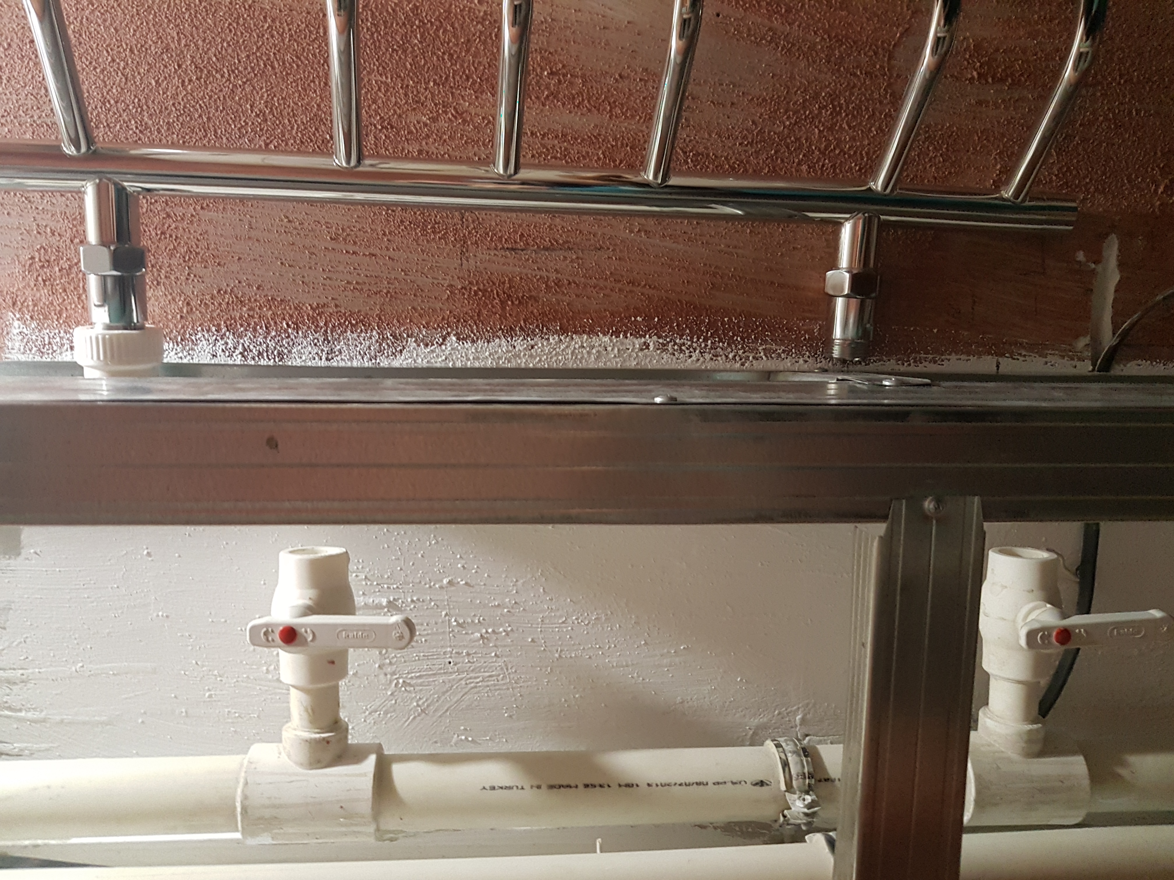

pinjaev85,
Mazayac
Mazayac
Регистрация: 12.05.2009
Сообщений: 20612
04.10.2018 в 19:50:04
pinjaev85, у этого недоразумения нижняя перемычка будет холодная всегда, и возможно ещё вторая снизу. А воздух нормально спустится, можете смело поднимать.

04.10.2018 в 19:50:18
Mazayac, тогда лучше делать ровный вывод ?
