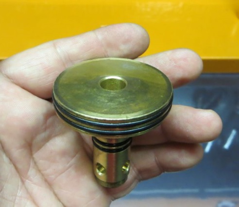

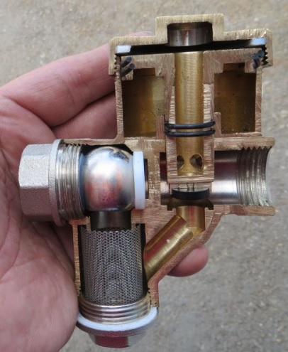

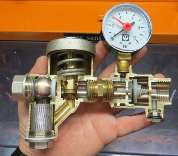

Ещё забыл фотки по КФРД VALTEC скинуть. На шаре виднеется красноватый оттенок,это просто я показывал коллегам медную подложку, так что не заостряйте внимание на этом. И чтоб последнюю фотку показать в полном разрезе,пришлось одно кольцо у пружины срезать,но на общую картину это не повлияло. Вроде как здесь инфа появилась по этому КФРД http://www.valtec.ru/document/technical/VALTEC_1_print.pdf
Кстати,к этому КФРД VALTEC подошёл бы в пару такой обратный клапан VALTEC, который можно по разному комплектовать,учитывая два выхода на 1/4, но неизвестно,появится он в продаже или так и будет на полке в перспективе отдыхать. :confused:

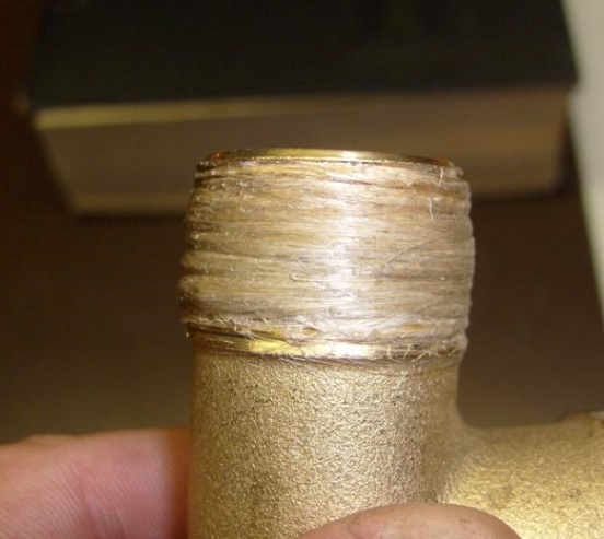

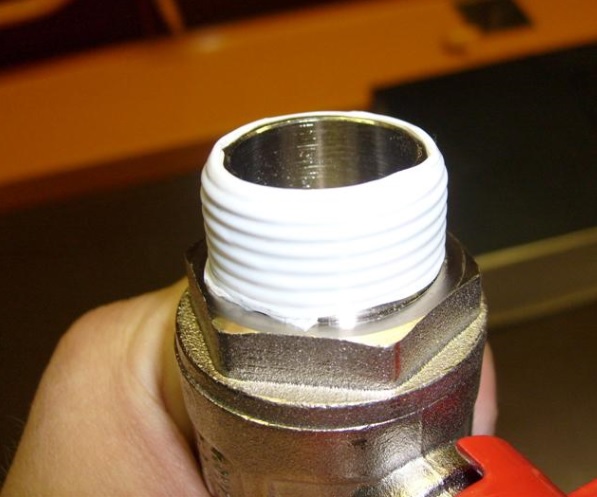

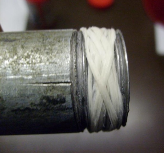

Хочу интересный случай рассказать из жизни. Лет 20 назад мы делали монтаж отопления трассы прямой и обратки в одном Бизнес-Центре. Сварщика мне дали в помощь из атомной электростанции в Сосновке под Питером. После окончания работ,а это было летом,я сказал: Ну всё нормально,осталось проверить швы. На что он мне сказал: После меня проверять не надо. Так оно кстати при запуске и было,ни одной слезы,из более чем 1200 швов Вот и я так же говорю,после меня проверять не надо. Разуммеется фоток накрутки льна я не делал для показа, но вот максимум,что удалось найти: Накручиваю лён,ленту фум,уплотнительную нить Мне абсолютно без разницы есть насечки или их нет и я их не делаю.
