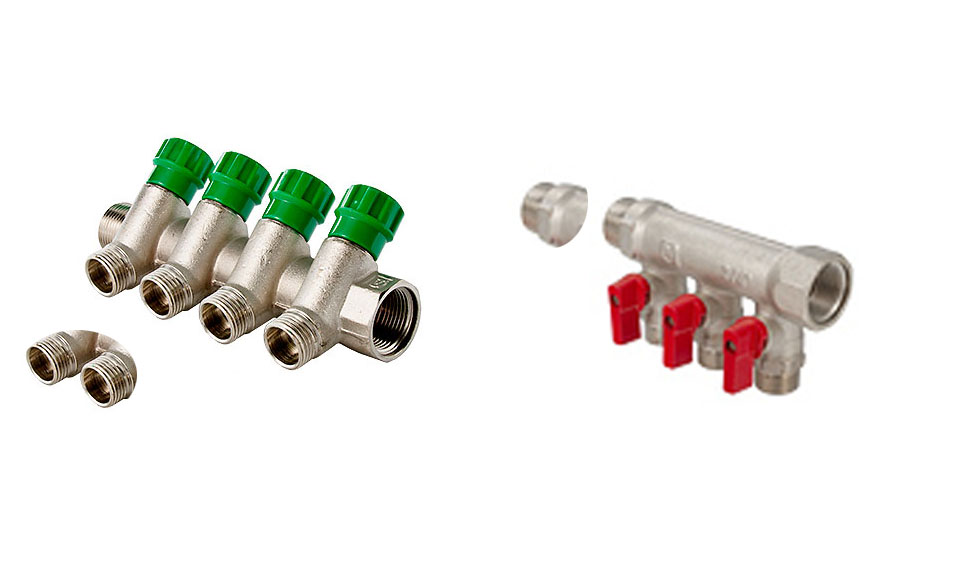

AlexMax написал : А, вообще, коллектора - жалкое зрелище. Те же коллектора серии VTc.580.N имеют нормальную толщину металла на отводах, но очень малую на внешней резьбе-переходе для соединения с соседней планкой.
Экономия на металле - это вообще фирменный почерк Валтека (особенно - в резьбовой части). У меня сейчас валяется сломанная накидная гайка 1" - там тоже металла мизер, по сравнению с другими производителями.
SCB написал : Потребителю надо в первую очередь качество. Россия, Китай, Турция, США, Италия или Германия.... Какая разница?
Разница на самом деле есть. Потребители из многих стран (не только России) на своём горьком опыте усвоили, что процент отказов изделий, произведённых в Китае, существенно выше. Статистика - неумалимая вещь. Может повезёт с Китаем, а может нет. А в случае с водопроводом квартиры это - русская рулетка.

SCB написал : По этой причине я не применяю коллекторы сделанные не под "евроконус".
В таком случае, я не понимаю Валтек :). Если брать их коллектора под евроконус, то они выходят не дешевле того же FARа. А это немного разные вещи.

Prok12 написал : Потребители из многих стран (не только России) на своём горьком опыте усвоили, что процент отказов изделий, произведённых в Китае, существенно выше. Статистика - неумалимая вещь.
Напоминает очередную байку от "английских ученых". Давайте статистику, изучим.
Prok12 написал : У меня сейчас валяется сломанная накидная гайка 1" - там тоже металла мизер, по сравнению с другими производителями.
Я в смятении. То вы кран повернуть не можете, то гайки ломаете :) Ну а если без шуток, то с дуру можно и не только гайку сломать. Это, в любом случае, не показатель. Вот у меня сотрудник есть, он кран Бугатти погнул, дюймовый. Это ж не значит, что Бугатти делает плохие краны.

SCB написал : Я в смятении. То вы кран повернуть не можете, то гайки ломаете
А вы в корень смотрите, тогда может быть суть проблемы и узреете. На всякий случай повторюсь - экономия на металле. И я не единственный, кто это говорит: у Валтека запаса прочности - ноль.
AlexMax написал : В таком случае, я не понимаю Валтек . Если брать их коллектора под евроконус, то они выходят не дешевле того же FARа. А это немного разные вещи.
Вот и я про то же: цена Валтека отнюдь не супер низкая, производство - в Китае. Не лучше ли не рисковать, экономя (или нет?) пару тысяч на квартире, и поставить проверенного годами европейского производителя. Или хочется на себе поэкспериментировать?

Prok12 написал : На всякий случай повторюсь - экономия на металле. И я не единственный, кто это говорит:
Да много кто что говорит. Взяв в руки американку Валтека и Виеги я разницу в толщине гаек вижу не в пользу Виеги. Виега подходит под ваши критерии оценок:
Prok12 написал : проверенного годами европейского производителя.
? Кроме того, вынужден попросить выложить фото вашей сломанной гайки якобы от Валтека.
Насчет производства в Китае, Александр уже 20 раз объяснил что откуда едет.

SCB написал : якобы от Валтека.
Во-во: опять "старая песня о главном" ;) Фотки специальным объективом для макросъёмки сейчас сделаю. То что это именно Валтек - не малейших сомнений: этими накидными гайками года три назад комплектовались корпуса фильтров Аквафор "Викинг". Поскольку при каждой смене картриджа рекомендуется гайки откручивать - вот им хана и настаёт: там металла над резьбой - с гулькин нос. То что Авквафоровцы комплектовали свои фильтры не контрафактом - сомнения нет. Однако, сейчас они уже, слава Богу, Валтек не ставят.

AlexMax написал : ak_valtec, Александр, у меня к Вам вопрос - по коллекторам. В нашем "Эпицентре" (офиц. диллер), коллектора серии VTc.560 имеют очень тонкую резьбу на выходах. Так и должно быть? И второй вопрос - Вы пишете, что различная продукция производится в разных странах. Откуда родом коллектора серий VTc.560, VTc.560.NEB и VTc.560.NE? Заранее спасибо за ответы.
Самое точное - посмотреть счета фактуры. Последние два года эта продукция делается на фабрике NTM в Италии (Брешиа). Буквально вчера фото с производства выкладывал. По поводу переходников - вам ответили, наверное не стоит повторяться. Если что то не понятно- спрашивайте. Формулировка "очень тонкая" относительная, т.к. не понятно по сравнению с чем. Когда нас упрекали в тонкой стенке водо розетки- мы распилили и выложили здесь на форуме. Оказалось визуальный эффект. Резьбовое соединение под евроконус трудно сделать более толстым или тонким. Тут самое главное на наш взгляд не субъективная оценка - тонко или толсто, а четкая ясность - кто несет ответственность за продукцию и куда обращаться в случае проблем. По VALTEC ясность полная, а вот по многим именитым сверхпрестижным европейским маркам - не понятно.

ak_valtec написал : Когда нас упрекали в тонкой стенке водо розетки- мы распилили и выложили здесь на форуме. Оказалось визуальный эффект.
Я и упрекал. Как я уже написал выше
AlexMax написал : я нашел-таки бракованную водорозетку под пресс с глубоким фрезерованием
Для чистоты картины - можно распил коллектора с регулировкой серии VTc.560.N и коллектора серии VTc.580.N? Хоть сравню с тем, что продают у нас. Я не исключаю факт подделки.
ak_valtec написал : Резьбовое соединение под евроконус трудно сделать более толстым или тонким.
я не о евроконусе говорю. Меня интересуют выделенные фрагменты

ak_valtec написал : Тогда предметно критиковать будете.
