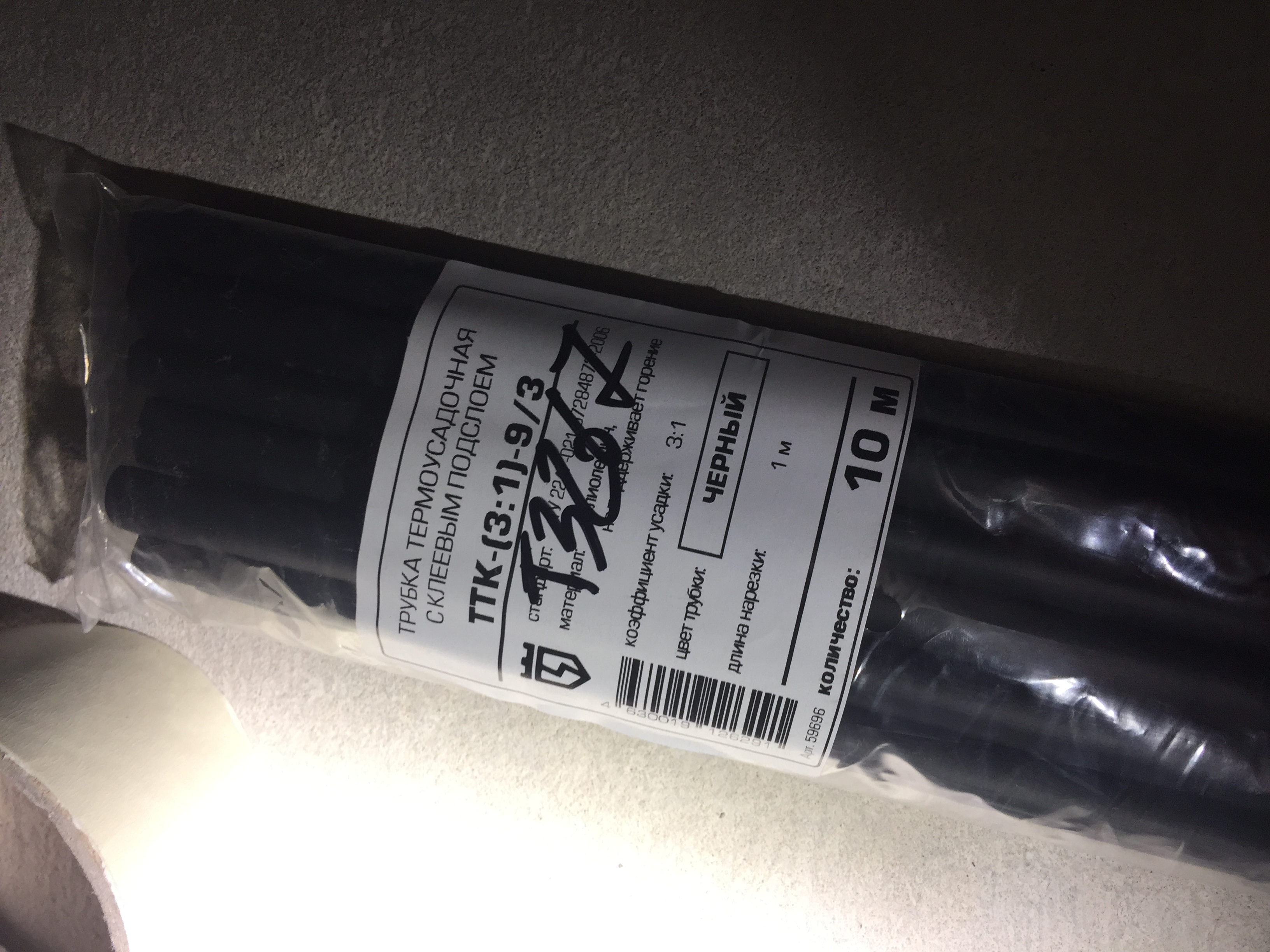

Есть ТУТ, которые предпочтительны для изоляции скруток в распредкоробках? Какой то определенный материал, клей, толщина стенки? Спасибо.

Любую клеевую ТУТ, если паранойя, можно в два слоя.

А если без паранойи, то вааще любая термоусадка подойдёт..., ибо дополнительные ограничения не озвучены. ;)

Если кабель НГ, то ТУТ должны быть НГ

Ввгнг лс Скрутка сварка Паранойя

https://kvt.su/production/gluetube/ Термоусадочные черные клеевые трубки 3:1 с подавлением горения

BV, как раз сегодня с утра такие купил

Дошло дело до скруток и усадки с клеем. Клей прямь таки лезет. Снял посмотрел, залез он везде в скрутке. Возник теперь такой вопрос, а не нарушает ли этот клей контакт проводов между собой таким образом ?

a12377777, нет. Он его бережет от влаги. Только вот скрутки должны быть пропаянные, либо проваренные.
