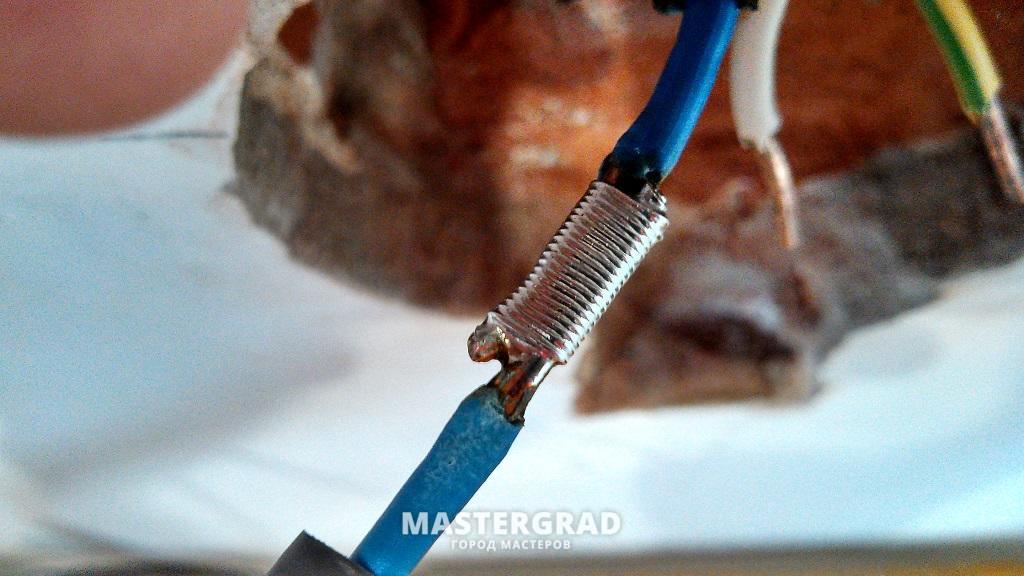

a12377777 написал: Дошло дело до скруток и усадки с клеем. Клей прямь таки лезет. Снял посмотрел, залез он везде в скрутке. Возник теперь такой вопрос, а не нарушает ли этот клей контакт проводов между собой таким образом ?
a12377777, нет. Он его бережет от влаги. Только вот скрутки должны быть пропаянные, либо проваренные.
BV, да я провариваю. Но он как-то лихо пропитывает. Варка то варкой (хотя мне в ней не все нравится, ибо на изломе шарика и начального отрезка провода медь таки портиться ибо закипает), но и скрутка тоже кабы контакт.

a12377777 написал: таки портиться ибо закипает
может ток поменьше?
a12377777 написал: но и скрутка тоже кабы контакт.
именно как-бы.
И это, завязывайте с паранойей :)

Надо поэксперементировать с полярностью и ток поменьше. Кстати есть токопроводящая паста. Если ее до термоусадки, есть смысл? Не нравится мне эта пористость шарика.
Сообщений: 140030
08.11.2018 в 16:41:46
a12377777 написал: . Кстати есть токопроводящая паста. Если ее до термоусадки, есть смысл?
нет совсем. Только хуже. Термоусадка с клеем дает надежную изоляцию и герметичность. Скрутка дает механическую фиксацию. Если штук 5 проводников - скрутка длинная, можно заменить бандажем из жилы 0,75 - связать проводники, получится надежно и компактно. Лучше с шариком поиграйтесь. Не знаю чем варите. Хорошо идет щетка от троллейбуса, добавить буры в качестве флюса. Еще - поры могут быть от грязи - графит чистый?

BV, графит специальный. Электрод. Варил плюсом на графите. У меня инвертер. Но читал что лучше минус. Надо попробывать. Бандаж в смысле сверху на голую скрутку еще провод накрутить?
Сообщений: 140030
08.11.2018 в 18:18:01
a12377777 написал: Бандаж в смысле сверху на голую скрутку еще провод накрутить?
Если проводов много, и надо сделать компактно - скрутку не делаем, просто сложенные вместе провода обматываем с натягом 1-1.5см виток к витку жилой 0,75-1мм2 не доходя до конца 5-7мм, кончики обвязки скручиваем
. Потом кончик обвариваем. Примерно так, но провода с одной стороны, и не пайка, а сварка.
И да, еще Вам лайфхак. При формировании скрутки или бандажа - не важно, для того, чтобы варить меньшим током делаем так.... Один проводник оставляем длиннее - пусть торчит из скрутки на 5-7-10мм - из него и формируем шарик догоняя электродом до остальных проводников.

У меня в одной коробке только по 5 на 2.5, а так в среднем 3-4. Про выступающий кончик спасибо за совет. Не додумался сам. Главное его както выкусить из скрутки. Какой самый минимальный ток норм?
Сообщений: 140030
08.11.2018 в 19:52:36
a12377777 написал: Не додумался сам. Какой самый минимальный ток норм?
Опытным путем :)

a12377777 написал: Варка то варкой (хотя мне в ней не все нравится, ибо на изломе шарика и начального отрезка провода медь таки портиться ибо закипает), но и скрутка тоже кабы контакт.
Температура кипения меди более двух с половиной тысяч градусов. А вот кислород расплавленная медь активно поглащает, образуя закись меди, которая располагается при остывании по границам кристаллов и придает хрупкость. Для раскисления можно использовать флюсы, например на основе буры. Поднобнее про сварку меди рассказано тут.

AKI, а какие именно можно и что в продаже есть? Как ими пользоваться при сварке? И еще вопрос про полярность- минус все таки на электрод? Варил обычно снизу подводил под скрутку, но попробую теперь сверху, по идее капля пойдет в толщу скрутки.
