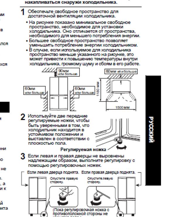

Здравствуйте! Нахожусь на этапе постройки новых перегородок из кирпича в квартире. Планирую построить нишу для холодильника на кухне. Помогите определиться с шириной ниши. Холодильник планирую стандартной ширины 60 см. Согласно большинству инструкций по бокам желательно оставить по 5 см. Не будет ли это маловато? Может быть на этапе постройки заложить запас с боков (например, чтобы после чистовой отделки стен оставалось сантиметров 7-8 до стенок холодильника)? Будет ли существенная разница между запасом с боков по 5 см и запасом с боков по 7 см?

Если холодильник с греющимися боками то - смотрите инструкцию. Если греется сзади - то достаточно и 2-3 см - шире просто задвигать удобнее, но более 5 см смотрится хуже

BV, в своих размышлениях учитываю также и то, что внизу к стенам ниши еще будут монтироваться плинтусы. Будет ли удобно при зазоре в 5 см с каждого бока при учете плинтуса задвигать и выдвигать холодильник из ниши для профилактики и ухода за ним?

У меня ниша и ровно 5 по бокам -проблем ноль, влетает с разбега :), хватило бы и мин 3см, но 5 - меньше прицеливаться

Надо сначала выбрать холодильник, прочитать в инструкции, какие зазоры рекомендует изготовитель. Потом строить с нужными размерами.

эго, имеется холодильник Атлант, требующий с боков по 5 см отступа. Но так как нишу строю капитальную (из кирпича) хотелось бы чтобы она была максимально универсальная. Например, чтобы в будущем можно было в нее установить другой холодильник (например, самсунг с боковым охлаждением).

Proektrubikon, 5 и для бокового должно быть ок - охлаждается восходящим воздухом

BV, вот тоже склоняюсь к 5 см. Квартира малогабаритная, и при увеличении ниши для холодильника приходится сдвигать перегородку в сторону гостиной, тем самым уменьшая её. А уменьшать гостиную (даже на пару-тройку сантиметров) очень не хочется.

Proektrubikon написал: холодильник Атлант, требующий с боков по 5 см отступа
Ну...вот Шарп, например, тоже азиат, как и гнусмас.

эго, да, получается, что Шарп требует 6 см. В Самсугнах и LG видел в основном по 5 см.

Вот и думаю, будет ли разница для работы холодильника при условии зазоров 5 см и 7 см. Может быть при 5 см будет больше, например, потреблять энергии, чем при 7 см?
