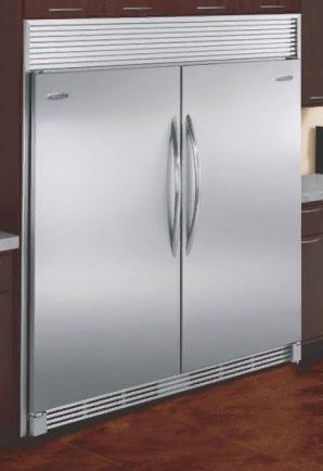

Ну, это широковатый, 89см Шарп. Наверное, чем меньше х-к, тем меньше его мощность и, соответственно, меньше зазоры для охлаждения. А у америкосов система охлаждения под днищем, им вообще, мало надо

эго, думаю, что это правильная логика. Тоже такая мысль в голову приходила. Холодильник шириной 60 см наверняка требует меньше пространства для вентиляции.

У приятеля стоит Самсунг с боковым охлаждением в нише. При этом с боков всего по 3 см вместо требуемых пяти. И ничего страшного с холодильником не происходит. Работает уже три года.

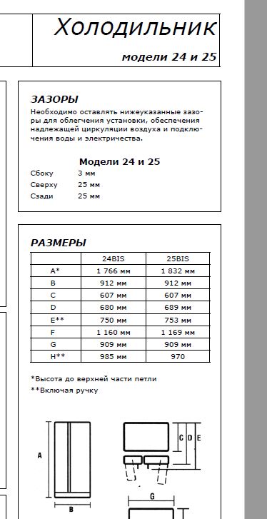

Proektrubikon написал: эго, да, получается, что Шарп требует 6 см. В Самсугнах и LG видел в основном по 5 см.
Proektrubikon, инструкцию пишут люди, живые, и вряд-ли 1 см существенно

В итоге, уважаемые собеседники, прошу проголосовать за 5 см или за 7см, исходя из ранее указанных мною вводных! :help

5, а 7 будет смотреться уже дырой

Proektrubikon, в наличии две ниши - в одной самсунг, в другой - Hotpoint Везде по 5. До этого временно стоял холодильник шириной 55см - смотрелось как полное порно ...

Надо делать с запасом, а лишнее закрывать декоративными накладками. У этого х-ка сверху фальшпанель, за ней пустота и по бокам достаточно широкие вставки из нержи.
