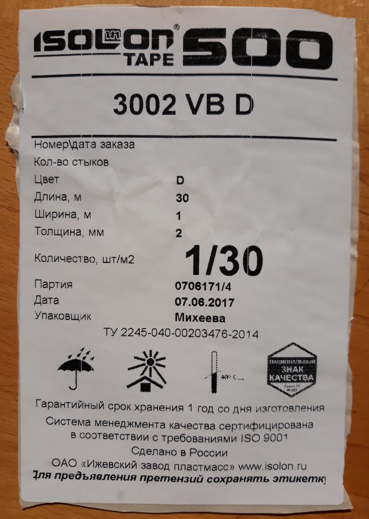

Я недавно "открыл" для себя очень простую и (в некоторых случаях) удобную теплоизоляцию: 2-х или 3-х мм изолон на клейкой основе. Режется на узкие (1-2 см) длинные полоски и как изолента наматывается. Эластичка, поэтому можно и отводы-стыки замотать. Использую вот такую (липнет что ппц- не отдерешь если криво приложил):
Крайний виток для фэн-шуя можно зафиксировать стяжкой. Внутренний эстет во мне почти всегда сдается внутреннему желанию надежности. Энергофлекс (красно-синий) недолюбливаю с тех пор как стал его клеить к меди, а потом приходилось отдирать 88-й клей с этилацетатом.
