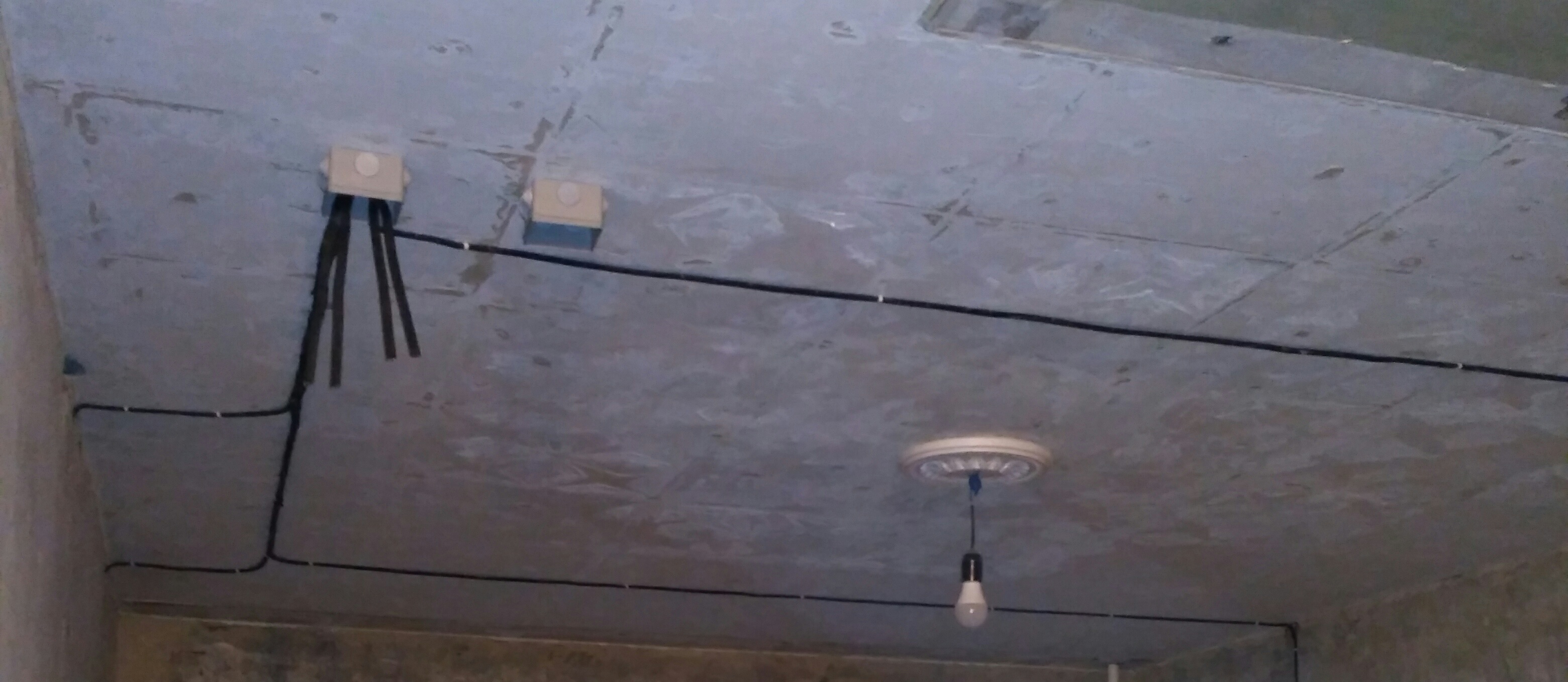

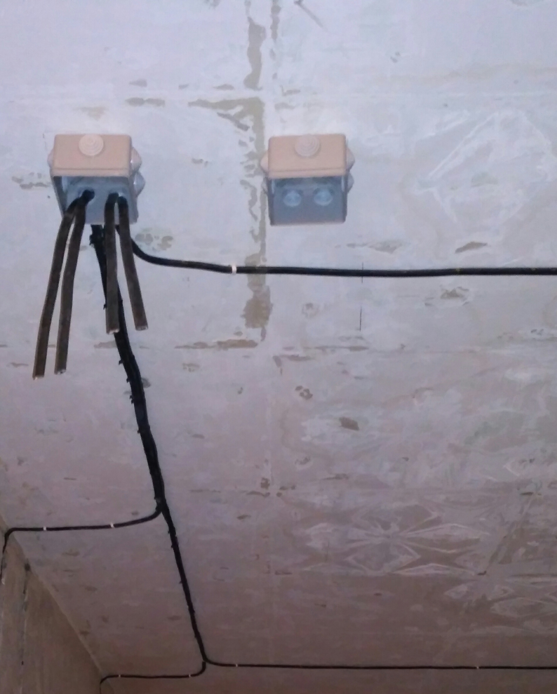

Heat20 написал: Если кому-то интересно, вот такая картина получается на данный момент
Heat20, а что за "люк" в потолке? Ради "красоты" этих высоких коробок потерять столько высоты потолка?!!!!
Radio
Radio
Заблокирован
Регистрация: 17.02.2008
Сообщений: 22088
28.10.2018 в 18:06:28
BV написал: Ради "красоты" этих высоких коробок потерять столько высоты потолка?!!!!
А чего они высокие? 40 мм, как обычно.
Сообщений: 138056
28.10.2018 в 18:11:28
Radio написал:
именно эти точно 40? Не могу понять... Radio, даже если 40, с более плоскими можно выиграть примерно 2см потолка по факту, если заморочиться потолочным профилем
Radio
Radio
Заблокирован
Сообщений: 22088
28.10.2018 в 18:21:57
BV написал: с более плоскими можно выиграть примерно 2см потолка по факту, если заморочиться потолочным профилем
Более плоские - это менее 20 мм? Странные коробки... А вы уверены, что там у потолка перепады меньше? И что это вообще имеет какой-то практический смысл, чтобы с чем-то заморачиваться? Ибо визуально одинаково.

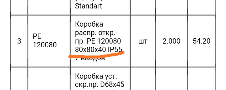

Heat20
Heat20
Регистрация: 23.07.2016
Сообщений: 186
28.10.2018 в 18:25:14
BV,
Сообщений: 138056
28.10.2018 в 18:25:37
Radio написал: Более плоские - это менее 20 мм? Странные коробки...
примерно 20... искал как то. Меньше 20 смысла нет - провисы проводов.
Radio написал: А вы уверены, что там у потолка перепады меньше? И что это вообще имеет какой-то практический смысл, чтобы с чем-то заморачиваться?
Все - по месту и по вкусу.
Radio написал: Ибо визуально одинаково.
если потолок в черне 250 ...247 - то и 2см выиграть уже хорошо
