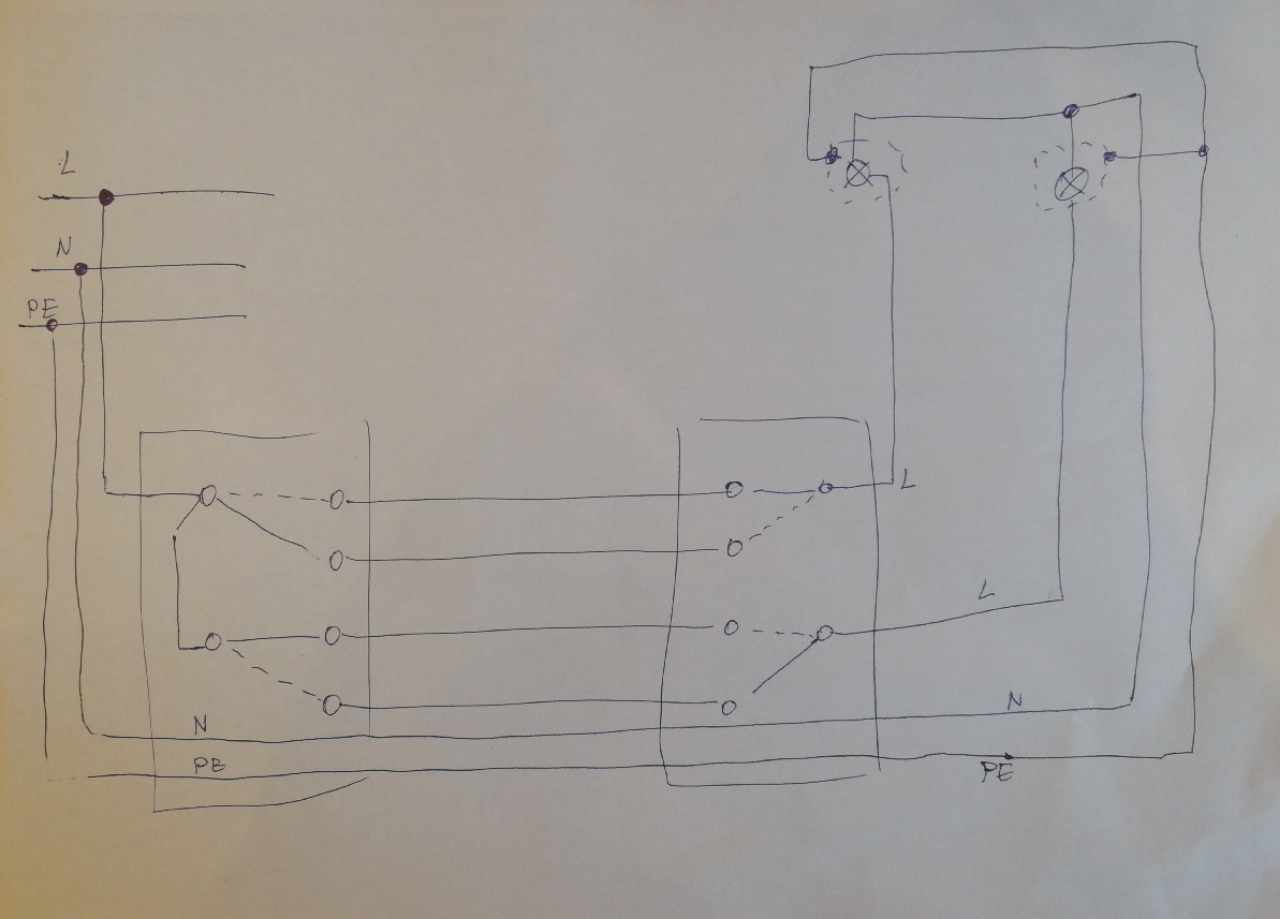

Heat20 написал: В интернете изучал вопрос подключения таких переключателей и наткнулся на следующую схему:
Переключатели можно было в распред. коробки не пихать, а сделать прямым соединением, через эти переключатели.

Хатхи, а можно подробнее, если не затруднит? Может схему "на коленке"

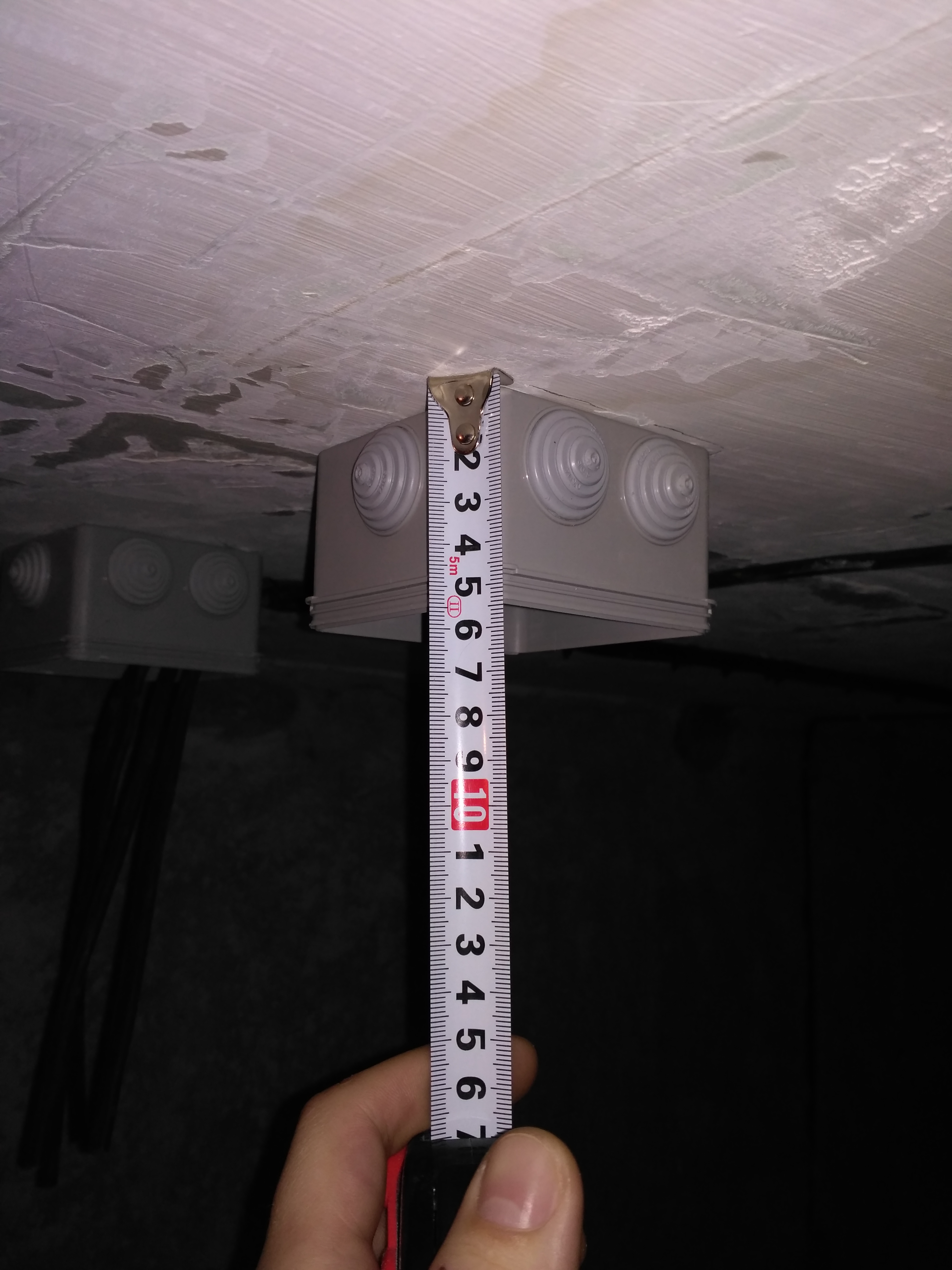

Heat20, Коробки действительно высотой 40?

BV, ну по шильдику так написано. Буду дома, замер сфотаю. А что такое?

Heat20 написал: а можно подробнее, если не затруднит? Может схему "на коленке"
От руки, компа нет под рукой.

Heat20, Да и розетки я бы так же сделал без распред. коробок. Берется установочный стакан поглубже и так же протягивается кабель. Да чуть больше кабеля уйдет, но если что понадобится доступ к соединению всегда есть. Ведь распред. коробки как правило все потом муруют)))

Heat20, по фото точно не видно, но видно, что явно больше 40ка - значит не ошибся... Вы просто скажите сколько с крышкой вместе?
Не жалко высоту потолка терять?

BV, 55 примерно. А какие варианты? Я просто впервые делаю это, боюсь что все скрутки не уместиться...

Heat20 написал: боюсь что все скрутки не уместиться...
А сколько там у Вас кабелей ? Вполне себе нормально в таких коробках соединяются 9 кабелей 3x2,5, с запасом по 15см, больше пихать необходимости не было.
