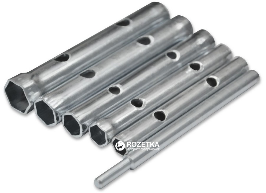

Кто как борется с этим? Речь не идёт о ремонте крана, поэтому не об аккуратном демонтаже, и не у себя дома, поэтому смачивать на сутки вд-40 не вариант, нужно быстро демонтировать и поставить новый, гайка прикипает часто так что физически не хватает сил удержать в руках смеситель от про ворота, когда гайку крутищь ключам Снимаете мойку для удобства демонтажа или нет? Срезаете болгаркой верх смесителя? Интересует не теория, а " вот у меня был случай"

В порядке увеличения сложности.
  1. Удобные мощные ключи/клещи - например ДВЕ Книпекс кобры 300мм свернут голову любому черту :) Обычно этого хватает. А держать рукой корпус - даже не смешно. PS Если гайка с тонкой стенкой - обжать с усилием клещами пару раз... деформируется, накипь отскочит... можно крутить...
  2. греть гайку небольшой горелкой почти до красна и крутить. Либо греть, остудить хол водой и еще раз нагреть.
  3. дремель + абразивный отрезной круг - надрезать гайку поперек резьбы.

Кобрами тоже не подлезешь, за мойкой места нет, значит демонтировать мойку для замены смесителя? А если мойка длиннющая из камня и приклеена на герметик более чем хорошо?

левша, трубчатые ключи в помощь
или сделать из трубы на несколько нужных размеров, но проще к подобным https://dtvrn.ru/catalog/546/ наварить трубы удлиннители
Речь о большой гайке снизу? http://santehnika11.ru/d/l4054-2.jpg

левша, Тогда смысл какой лесть туда? (В эти узкие места)Смесак нужно будет потом ещё и установить. Либо резать болгаркой под корень, а новый смеситель оснастить гайкой с винтами.
