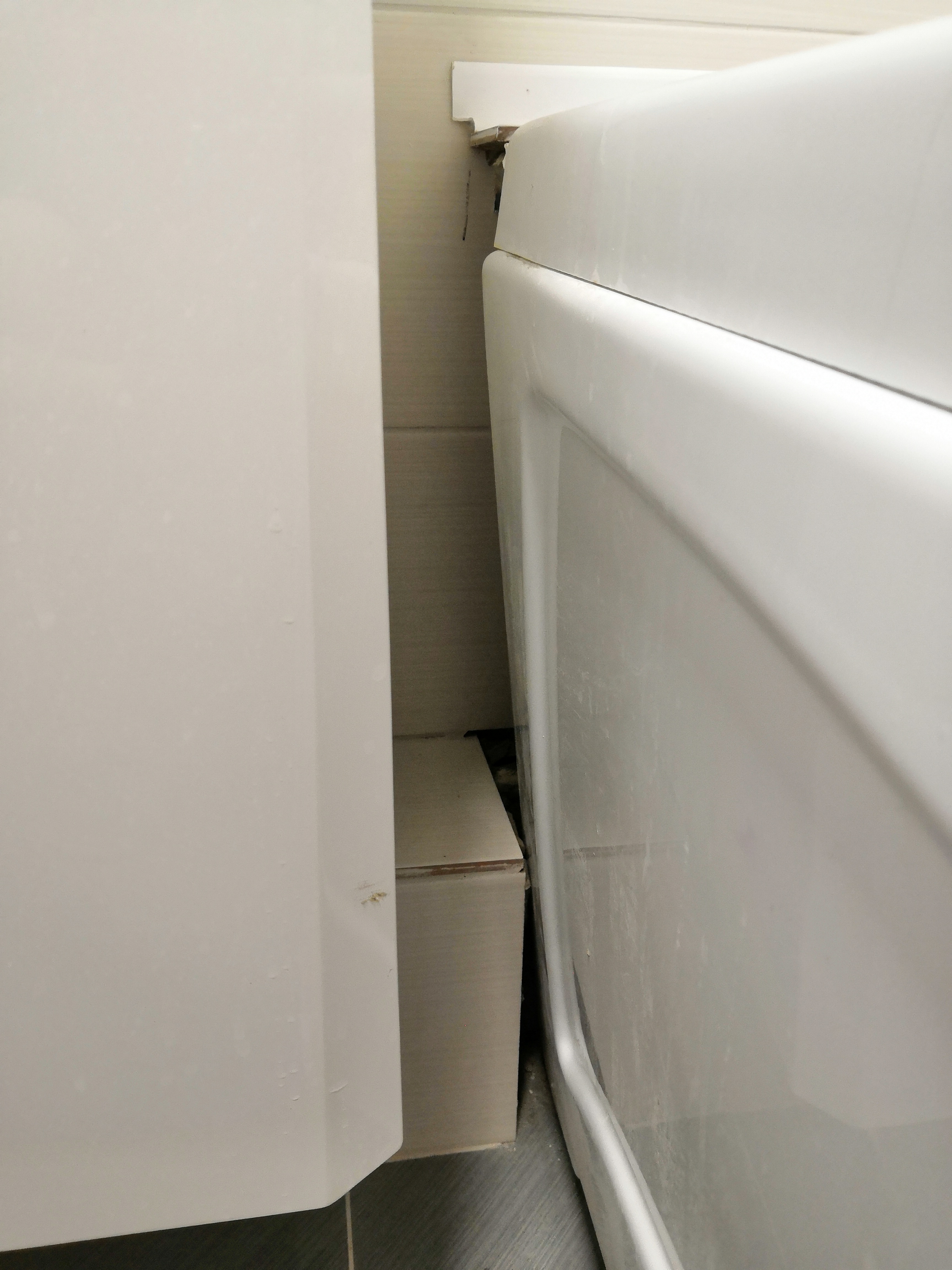

Здравствуйте! Помогите, пожалуйста, советом. Заказали ремонт в ванной "под ключ", сейчас почти уже закончена работа, и у меня есть куча претензий. Хочу посоветоваться, оправданы ли мои претензии, и что можно сделать, чтобы проблему решить.
Одна из проблем - место где стыкуется короб для труб и экран ванной. Выглядит это так:

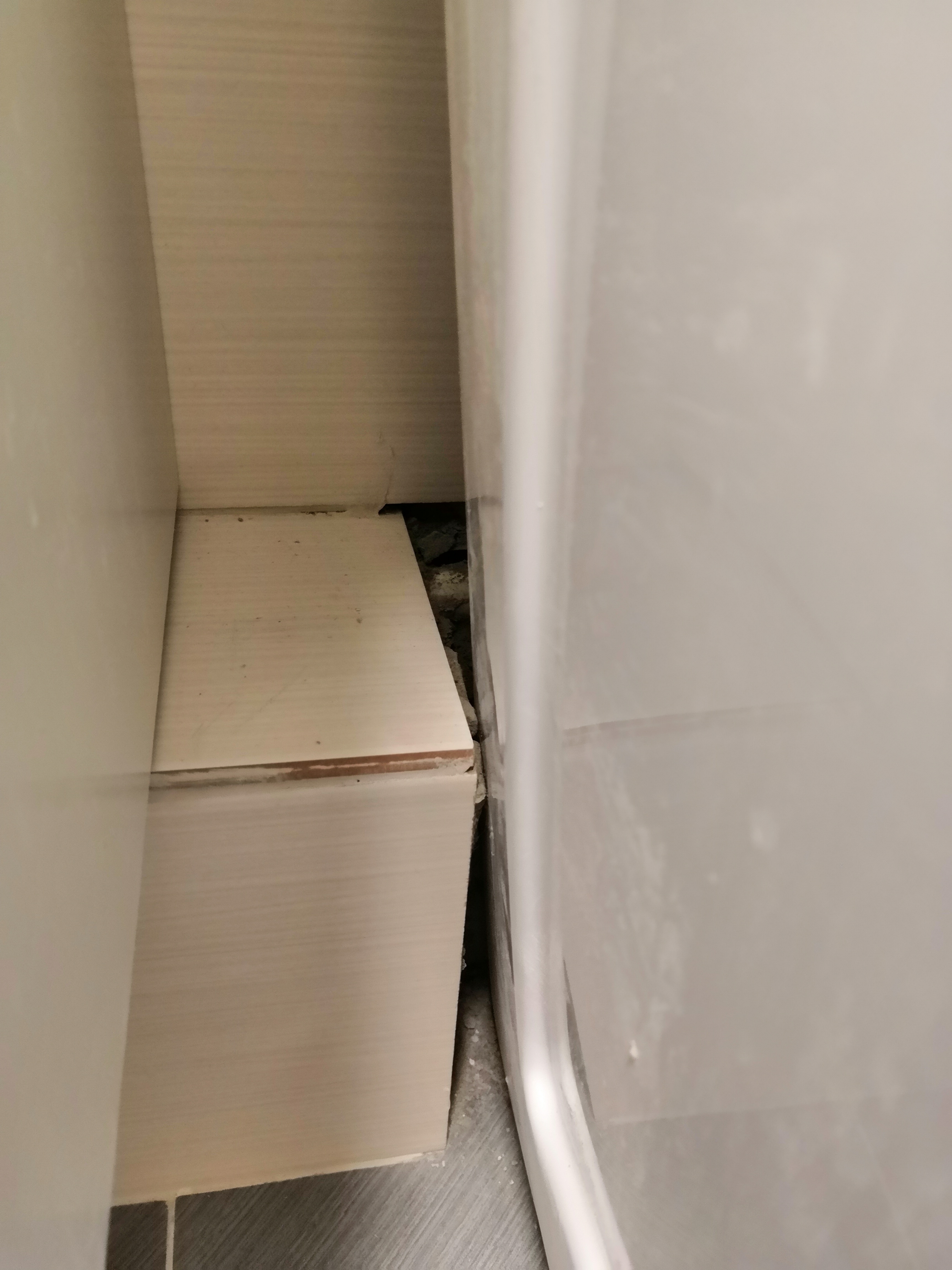

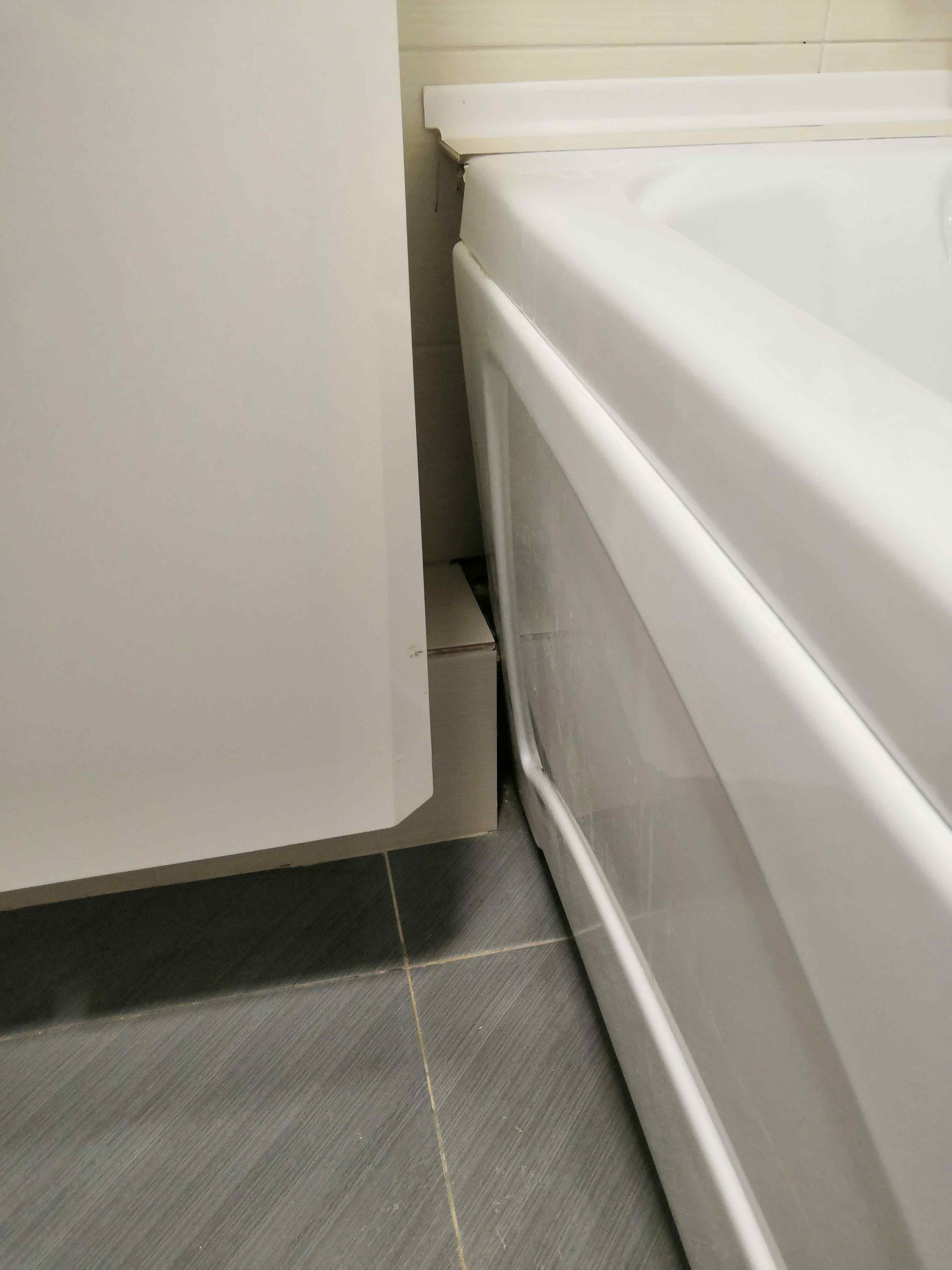

Это разве нормально? По-моему это кошмар какой-то. Куски плиточного клея торчат, экран просто подсунут за этот короб, из-за этого он загнут. И все на виду.
Можно это как-то исправить?
Сообщений: 138440
23.10.2018 в 01:58:55

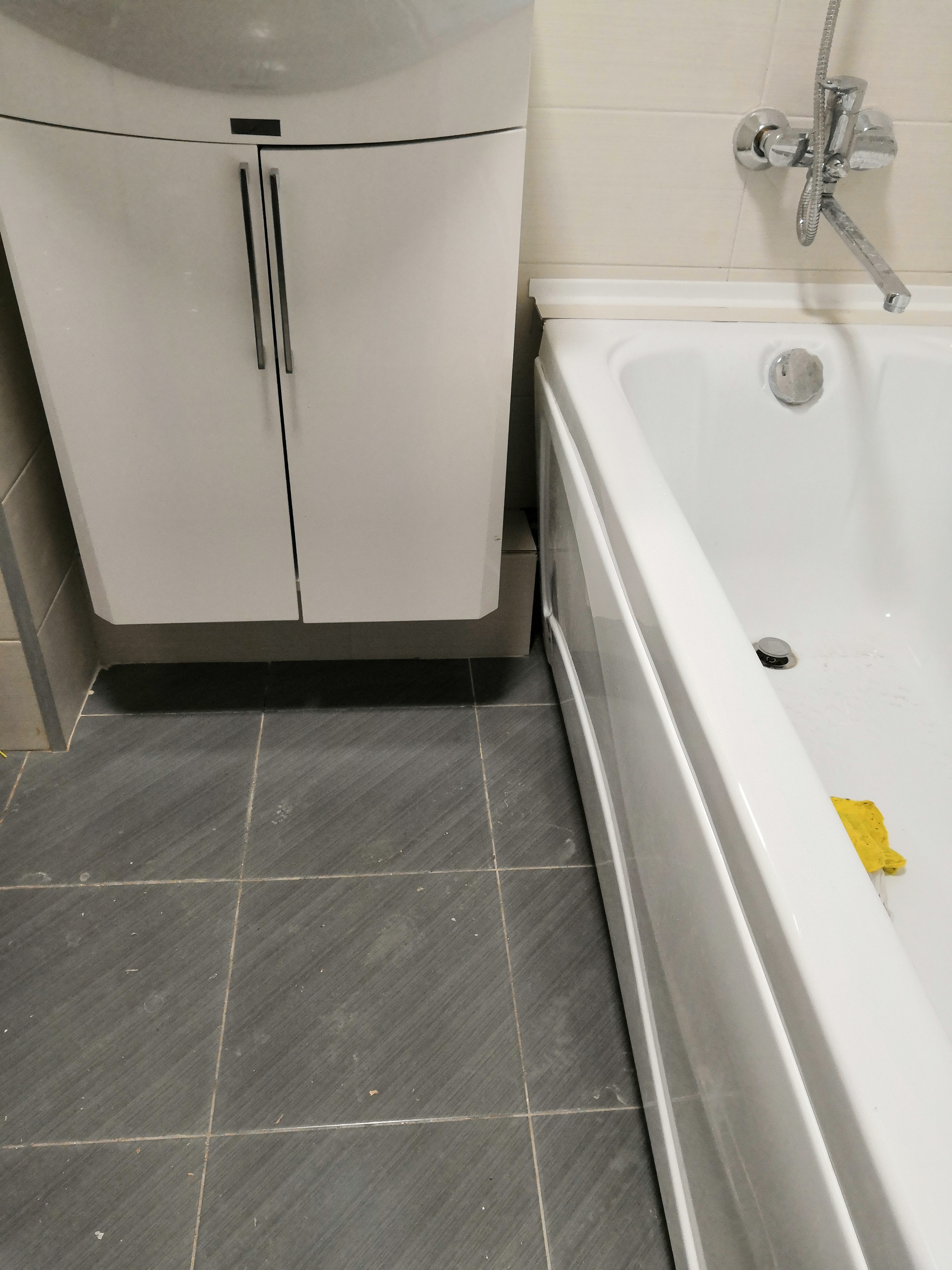

yulia-sap, промахнулись с длиной короба. Надо было сразу делать немного меньше. Срезать с готового в принципе можно 1см, но сложно и пыльно. если есть плитка - то проще переделать часть короба. А вообще его можно было и не делать - трубы под мойдодыром и так не видно, и мойдодыр можно бы было поставить пониже примерно на 25мм.

yulia-sap, и полочка "шедевр"! ;)

швы в грязи, или уже затерты? :)

BV, Спасибо за советы. Там еще клей из под плитки выступает, может если его как-то спилить, то уже получше будет. Мастера посоветовали делать имеено так: трубы в короб, а умывальник на короб поставить они потом сами придумали. Я так вообще постфактум узнала. Немного нелепо выглядит, но впринципе не раздражает. Про 25 мм не поняла, это же мало.

BV, стены затерты, пол нет.

dmitrovski, а можете сформулировать, что с ней не так? Ну кроме ее края, ничем не заделанного.

yulia-sap написал: Про 25 мм не поняла, это же мало.
толщина ГКЛ 12.5 + толщина клея 4-5мм, + плитка 8мм... это как минимум между трубой и дном тумбы. Пусть кстати дверки отрегулируют у тумбы...

BV, хотя нет, наврятли поможет клей спилить. Придется просить перекладывать. Почему мне стремно указывать мастерам на недостатки в их работе?..

yulia-sap, Я всегда завожу короб под ванну, а в экране делаю вырез
