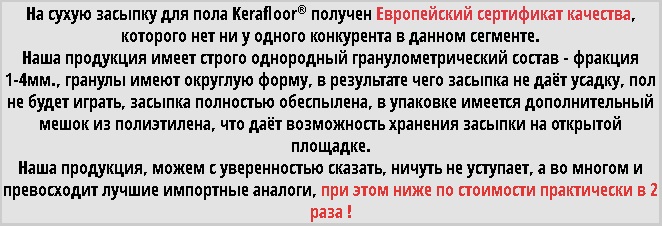

А теперь сравните заявленное и реальное по KeraFloor Заявлено:
  • гранулы округлой формы, фракции от 1 до 4мм., не является дробленным керамзитовым песком
  • Засыпка полностью обеспылена
  • Насыпная плотность 500-600кг./м.куб.
  • Упаковка. Полипропиленовый мешок имеет внутри вкладыш из полиэтилена
  • Мы являемся заводом-изготовителем сухой засыпки Kerafloor® и ведем торговлю своим товаром , так сказать ,- из первых рук, имеем собственные склады в г.Москва, г.Санкт-Петербург, г.Смоленск, г.Псков, г.Новомосковск Реально:
  • черная дробленка, очень много тонкомолотой пыльной фракции. Размеры от 0 до 5-6мм. Готовьтесь к большой усадке.
  • Пыль - около четверти засыпки. Около 70% фракция до 1 мм.
  • Насыпная плотность 300-400кг./м.куб, что делает засыпку слишком рыхлой и неспособной держать вес.
  • Нет полиэтиленового вкладыша в мешке с засыпкой.
  • Большой вопрос. Возможно, так было раньше, а теперь там рулит некий dimon, продавая под брендом KeraFloor самую дешевую "засыпку" из отходов. Вот так они о себе заявляют:
А я не верю. Сегодня выложу свои фотки реального положения дел.
