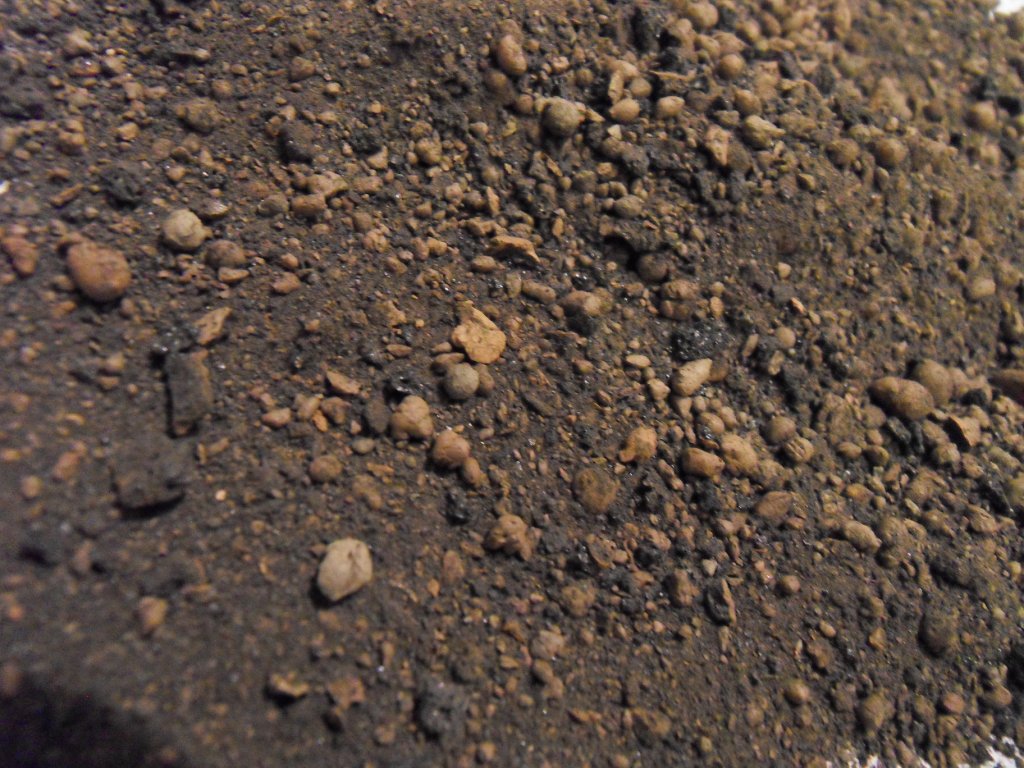

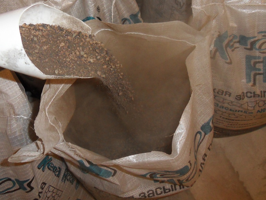

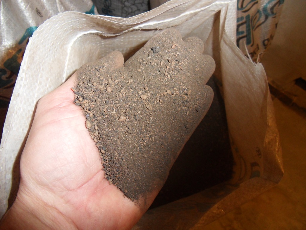

Во первых, отказался от ловушки для доверчивых покупателей - засыпки KeraFloor.
Реальное ее качество и близко не стоит с рекламируемому производителем.

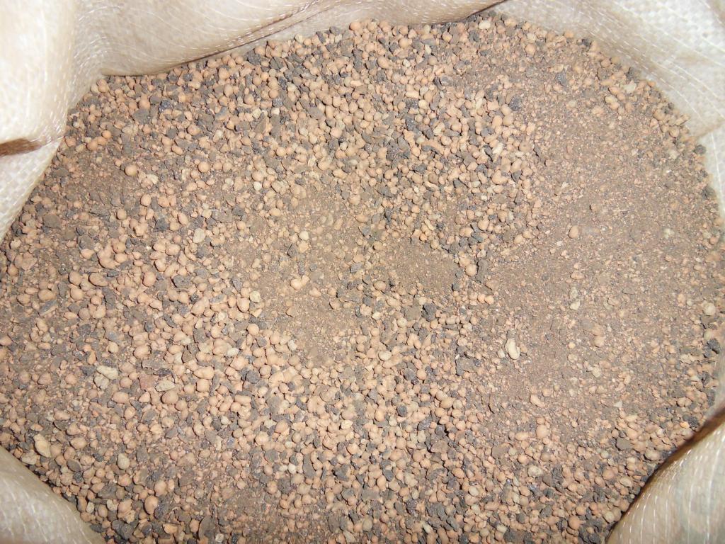

Занимаясь поиском в интернете хорошего керамзита, наткнулся на некий Гранулин (пеностекло):
http://granulin.ru/
Что думаете насчет этого материала?
Тоже какая-то ловушка?
tiger960,
Пеностекло - не такой уж и новый материал, но гранулированного еще не видел.
На сайте - всего один серт соответствия, больше ни протоколов испытаний ... ни чего...
Насчет - поглощает звук - врут - чудес не бывает.
Про остальное - на вскидку правда.
Еще знать бы какой вспенивающий компонент используют....

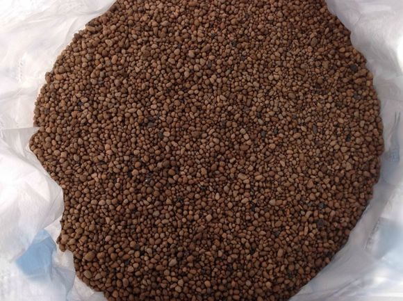

А еще вот нашел аналогичные гранулы из пеностекла, только другой производитель SAITAX:
http://www.saitax.ru/
