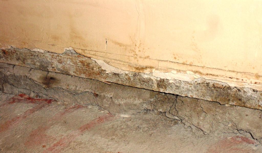

Не получив ответы на заданные вопросы, нашел их сам. Во первых, отказался от ловушки для доверчивых покупателей - засыпки KeraFloor. Реальное ее качество и близко не стоит с рекламируемому производителем. (Кстати, указанные выше сайты действительно принадлежат производителю этой засыпки). Вместо нее купил по акции засыпку Кнауф. Качество порадовало. Если кому интересно, выложу фото для сравнения качества засыпок. Во вторых, пришел к выводу, что повышенная усадка вдоль примыкающих конструкций, точнее вдоль стен, у которых обычно не ходят, вызвана рядом мало описанных факторов. Меня интересовали полы в старом фонде, в хрущевках. Так вот причинами этого неприятного явления, приводящего к провисанию краев ЭП у стен, являются:
  • неровность пола
  • неровность стен
  • наличие незаделанных или даже неровных углов примыкания стен к полу
  • демпферная лента
  • пароизолирующая пленка
  • "кривые руки" Теперь подробно. Если использовать пленку, то надо тщательно сформировать угол примыкания стен к полу и, естественно, не должно быть никаких щелей в этом месте. Иначе она постепенно вдавится в пустоты давлением засыпки из слоя, сам же слой у стены опустится. Если использовать демпферную ленту с неровными полом и стеной, ее нижняя кромка не ляжет плотно на пол и под нее начнет постепенно продавливаться засыпка (выдавливая пленку). Давление засыпки постепенно деформирует демпферную ленту, заставляя ее повторить рельеф выбоин в стене. Результат тот же - просадка засыпки у стены и хлюпанье ЭП в этих местах. Вот пример уже частично подготовленной, но еще не заделанной стены.
Сама демпферная лента достаточно мягкая и может частично продавливаться засыпкой. (И не думайте, что все давление засыпки направлено исключительно вниз). А это тоже постепенно снижает ее слой у стены. Лучше уж тогда и вовсе не использовать ни пленку, ни ленту, а грубо залатать все щели. Ну а "кривые руки" - это обобщенный термин, куда входит и профессиональная деятельность мастеров, советующих хозяевам выравнять стены и основание, но получившие отказ за неимением времени/денег и сделавшие "криво". (Думаю, немцы бы в таком случае или вообще не стали бы делать пол или сняли с себя всю ответственность за последствия и это - правильно). Таким образом, чтобы рассчитывать на без проблемную эксплуатацию сухой стяжки Кнауф, сначала нужно выровнять пол, потом стены, обеспечив безупречный угол их примыкания, а потом, после того, как все это высохнет, быстро сделать сухую стяжку Кнауф. (Ведь она делается всего за один день). Это не юмор, только ирония! Я все это уже проделал и теперь должно свершится чудо - за день появится пол :a

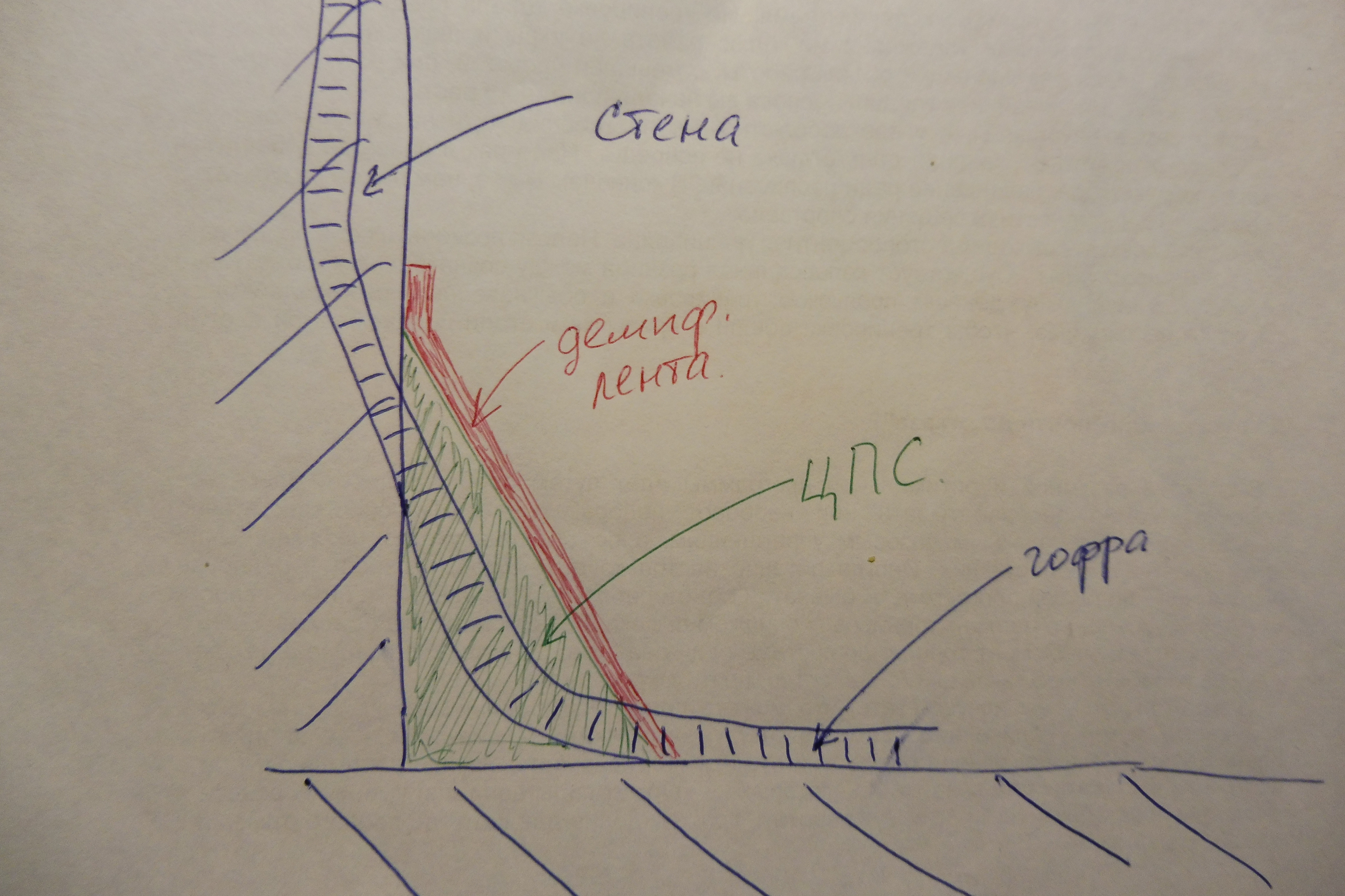

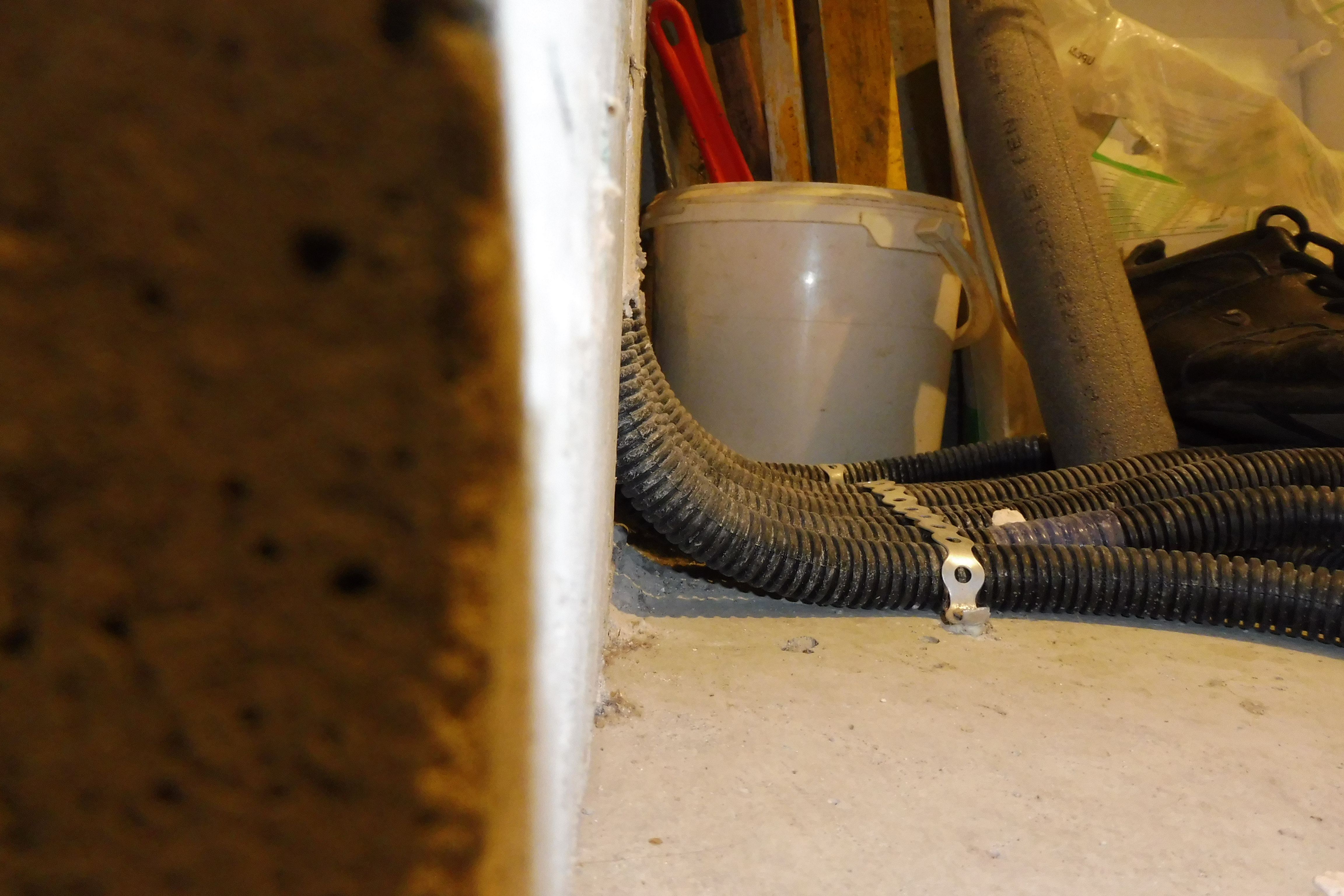

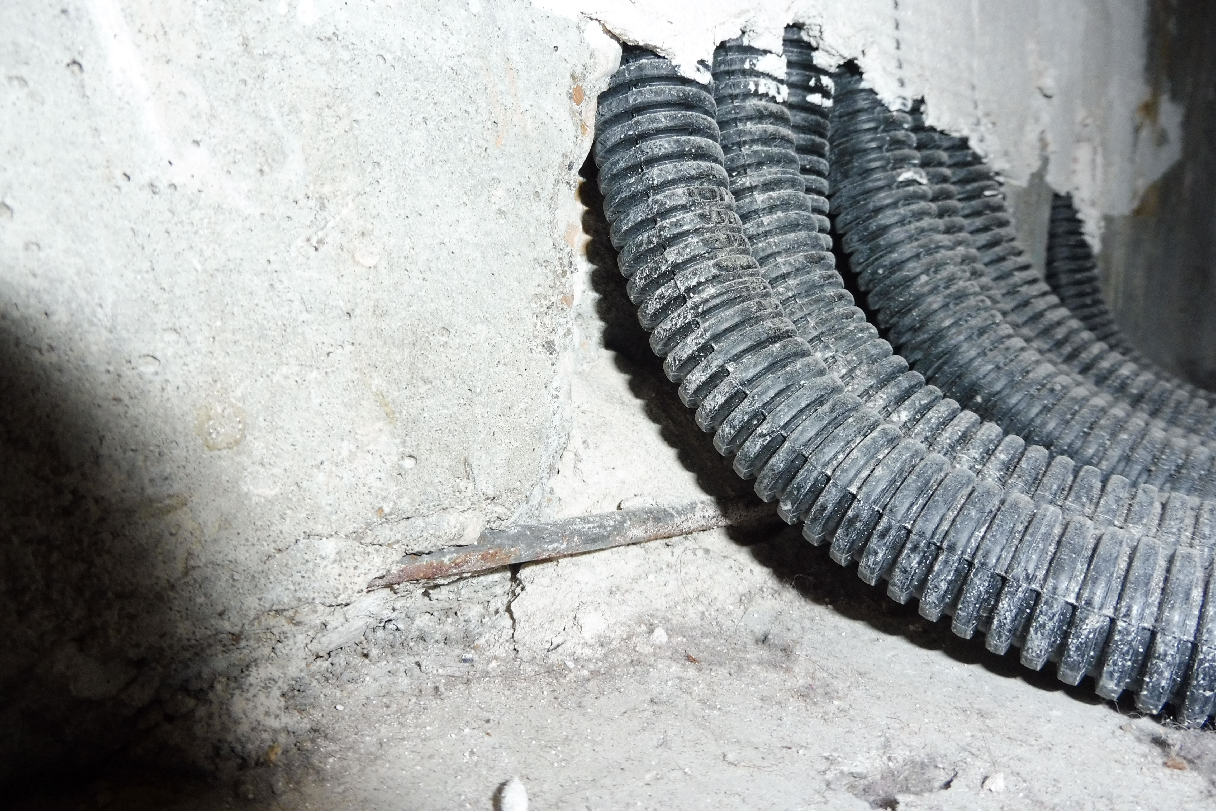

А как лучше заделать вот такие места?
Это кабели в гофре заведены на стену. Они выпирают из плоскости стены и при надавливании на них "дышат". Высота выпирающей части от пола примерно 10 см. Если оставить как есть, то под тяжестью керамзита и пола эти кабели могут "просесть", соответственно керамзит просядет. Кроме того керамзит может засыпаться под них.
По хорошему на эти гофры тоже надо наклеить демпферную ленту. А как это сделать? Я уже себе голову сломал.
Может быть залепить эти гофры полностью в раствор? Получится бугорок на стене в том месте где проходят гофры. Тогда стена в нижней части будет не перпендикулярная полу, а как бы наклонная. То есть сделать вот так:
Может есть более приемлемое решение?

13.11.2018 в 17:08:07
tiger960, а для чего надо было так делать???? Разьве стену нельзя было глубже прорезать?

dmitrovski написал: а для чего надо было так делать????
На тот момент когда делали, я сам не знал как надо делать. Доверился мастеру. И мастер сделал как считает нужным.
dmitrovski написал: Разьве стену нельзя было глубже прорезать?
В некоторых местах можно было. Но на одной стене - нет, так как это стена шахты вентиляционного канала. Она тонкая. Поэтому заведенные кабеля на эту стену переделать не получится.

13.11.2018 в 19:20:54
tiger960, над гофрой демпферная лента не нужна. Соответственно и ЦПС тоже. поэтому демпферная лента просто обрывается в местах, где гофра выходит из стены.

13.11.2018 в 19:22:08
tiger960 написал: По хорошему на эти гофры тоже надо наклеить демпферную ленту.
