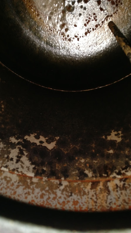

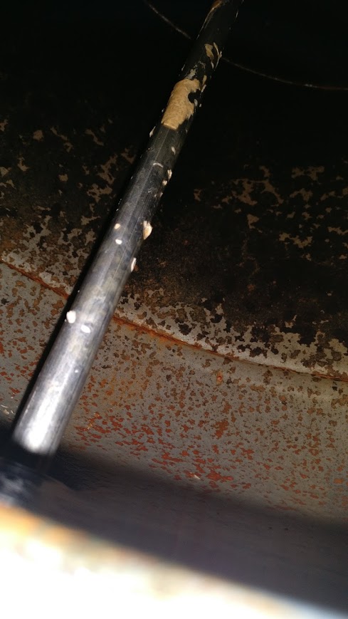

Здравствуйте. Пациент: Novatec ЭВН А 50 Помогите оценить состояние бака бойлера. Почистил бак и поменял первый раз где-то за 3-4 года использования магниевый анод на бойлере, теперь думаю, не зря ли и не просится ли он под замену полностью? Критично ли такое состояние внутренней стенки бака, может ли в один момент вызвать потоп?

А анод хоть нормальный? Не растворяется в воде просто так? На Вашем месте я бы заглянул в бойлер через пару месяцев, сделал фотки и снова выложил здесь. :) По поводу потопа не волнуйтесь, бойлеры начинают течь постепенно...

Поживет еще. Защиту от протечек поставьте

BV, Имеется в виду краны с эл.приводами и датчики протечки? Дороговато, да и 220 нужно вести в общий коридор..
ashim1990 написал: А анод хоть нормальный? Не растворяется в воде просто так? На Вашем месте я бы заглянул в бойлер через пару месяцев, сделал фотки и снова выложил здесь. :) По поводу потопа не волнуйтесь, бойлеры начинают течь постепенно...
ashim1990, анод мне показательно протестировал продавец на рынке - соскреб немого стружки и показал, что она горит :)

maxopowerful написал: анод мне показательно протестировал продавец на рынке - соскреб немого стружки и показал, что она горит :)
Я не спорю, может, это и магний (раз горит). Но, там есть какие-то добавки. Так что, через пару месяцев загляньте, как я и предлагал. Очень интересно для многих будет интересно посмотреть на Ваш бак. P. S. Какой я молодец, что НИКОГДА не советую Новатек...
