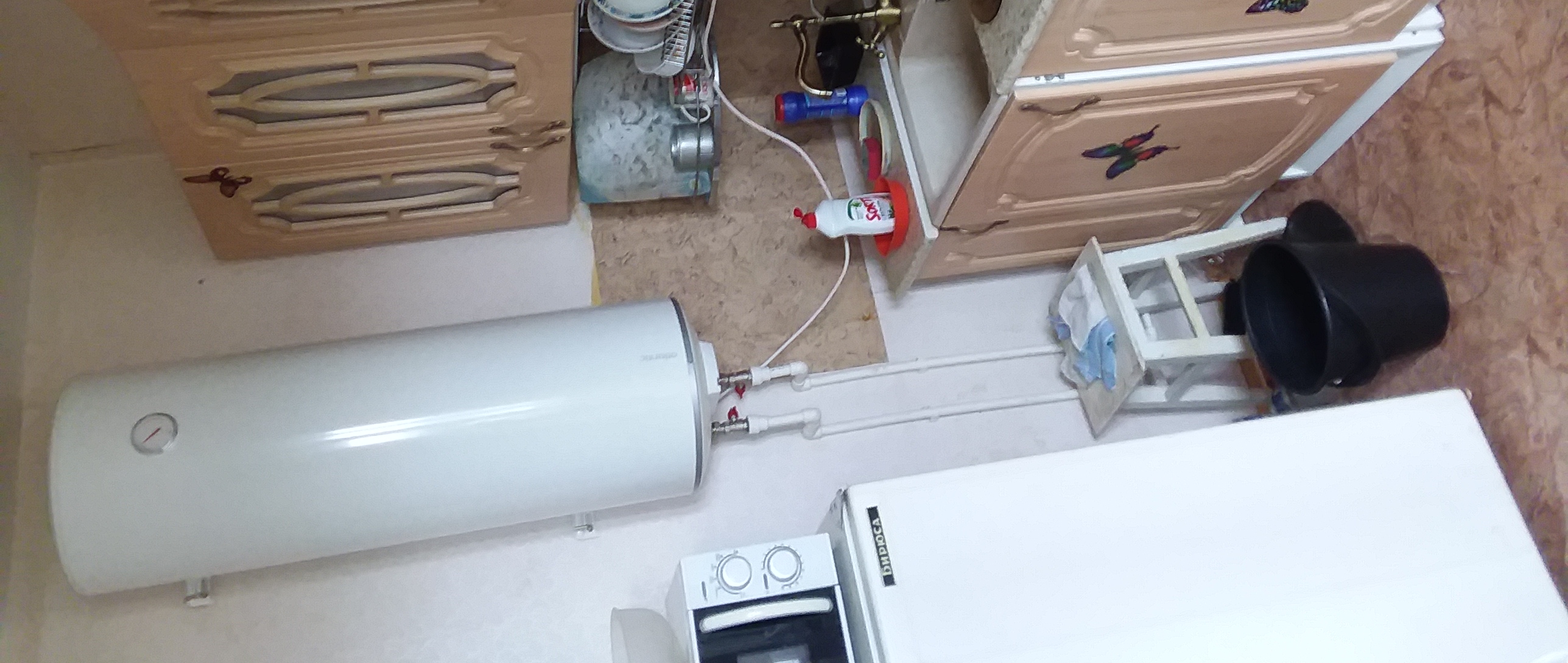

Как слить воду из накопительного водонагревателя если жесткая подводка? Все статьи / видеоролики показывают для случая с гибкой подводкой. Водонагреватель монтировал вызванный спец, сам я жесткую подводку ни разу не делал. Модель: Atlantic Steatite VM80 N3 CM
Единственный вариант, который пока вижу - "зажать предохранительный клапан" и подождать 2 часа, пока стекут 80 литров. Квартира не жилая, придти до перевозки на 2 часа раньше чтобы тупо подождать - вариант не очень. И не факт, что клапан не засорился...
Вопрос 1: пожалуйста, подскажите можно ли слить воду быстрее (минут за 5-10)?
Вопрос 2: водогрей будет храниться (неделю? месяц? - пока не продам) в тамбуре в подъезде или в квартире на застекленной лоджии, надо ли для модели с сухим теном сливать воду полностью, если температура плюсовая?

Обратные клапана кроме как на входе есть? Если нет, то закрыть входные вентили на стояках, открыть краны у водогрея, повесить в ванной душ повыше, открыть горячий кран в душе (выше верха бойлера), открыть холодный кран на кухне. У вас есть 10 минут полистать учебник физики про сообщающиеся сосуды пока сливается. После слива впаяйте сливной кран.

Про хранение - храните с открытыми кранами. Что вытечет в вертикальном положении, того и достаточно.

Мишутк написал: . У вас есть 10 минут полистать учебник физики про сообщающиеся сосуды пока сливается.
К сожалению, автор темы ничего не найдет в учебнике физике и за два часа, и за ночь о конструкции клапана безопасности в бойлере, когда поймет, что его бойлер вовсе и не собирается сливаться по предложенной вами схеме :D А скорее всего будет стоять и держать рычажок на этом самом клапане, пока бойлер будет цедить через него все свои 80 литров ...

1) А если подставить тазик, открутить гайку, например, на горячей подводке полностью... А потом частично открутить гайку на холодной подводке? 2) Рычажок примотать реально? Изолента есть, а вот если проволоку надо, то придется искать.

alexsav, тут вариантов всего два: либо при монтаже предусмотрели сливной и воздушный краны на штуцерах - и тогда всё просто, либо протупили (этих случаев большинство) - и тогда для обслуживания/слива бойлера надо страдать :)

alexsav написал: 1) А если подставить тазик, открутить гайку, например, на горячей подводке полностью... А потом частично открутить гайку на холодной подводке?
все равно умоетесь с тазиком :) Или уроните ... Запасаетесь толстым шлангом до мойки - от пылесоса или сантехгофра, да и даже электро - на рынках не дорого. Тряпками побольше - пол вытирать и сухими штанами :) Рубашка и носки - по желанию... Открываете в мойке кран горячей. Закрываете оба крана бойлера. Откручиваете накидную с холодной, отводите подводящую трубу в сторонку, скручиваете клапан безопасности, на конце витков аккуратно и быстро и вместо клапана на штуцер прижимаете шланг, который же направлен в раковину. И медленно открываете шаровый кран горячей регулируя поток - потому что мойка может не проглотить быстро 80 литров. Методику доработаете по месту :) Как шланг подвесить - чтобы под рукой был, и как на мойке закрепить, чтобы не вылетел от потока воды. Удачи :)
PS Попробуйте сначала через рычажок - может и не забьется, да и это все же не 2часа - запаситесь трубочкой до мойки
