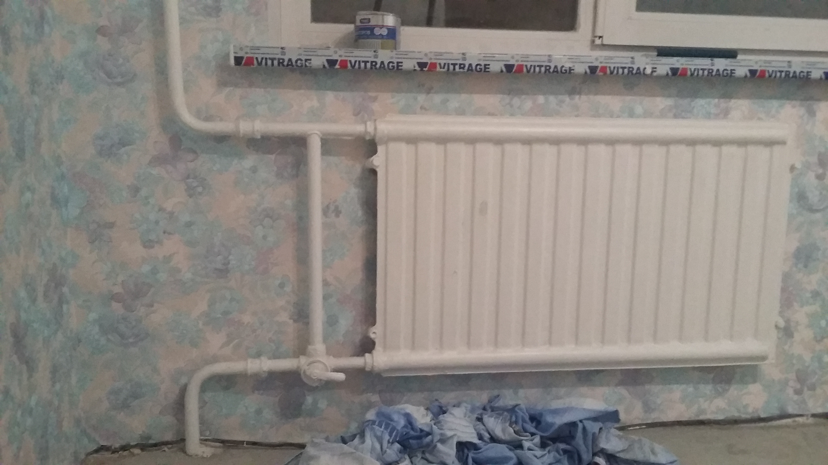

Всем привет! Прошу помочь советами в вопросе замены радиатора. Для начала фото того, как всё выглядит сейчас:

Дом 9-этажный. Подача верхняя, как уверяет сантехник. Точнее, стояки П-образные, подаётся снизу по стояку, расположенному в соседней комнате, далее на 9 этаже идёт в стояк комнаты на фото. Т.е. в комнате на фото движение теплоносителя сверху вниз.

Теперь суть проблемы. Радиатор стал подтекать. Именно сам радиатор, через металл (со стороны стены). Вызвал сантехника из УК. Тот говорит, что ремонтируют исключительно с использованием пластика (т.е. со сталью вааще не работают). Они сделают байпас из пластика (на фитингах) и подсоединят к стояку там, где сейчас муфты (на фото эти муфты между стояком и байпасом). Затем от байпаса сделают пластиком подключение нового радиатора. Начитавшись на форуме про то, что таких людей нужно посылать куда подальше, я так и сделал. Сказал, что категорически хочу сталь и из пластика ничего делать не буду. Сантехник на это ответил, что он готов слить стояк и я могу после этого делать всё, что захочу. Я сказал ОК. Но теперь нужно правильно захотеть и найти хороших исполнителей.

Теперь как я вижу предстоящие работы. В первую очередь я хочу освободиться от всего, что после муфт. К стояку через муфты (с заменой самих муфт) подсоединить новый байпас. Все трубы на фото 3/4". Соответственно, нужно раздобыть байпас 3/4" вверху и внизу, с перемычкой 1/2". На фото перемычка 3/4", но с трехходовым краном. Я думал, что при переключении на батарею (как сейчас на фото) какая-то часть теплоносителя должна всё равно идти через байпас, но сантехник из УК говорит, что всё идёт через батарею (перемычка внизу, перед краном, и правда холодная). Поэтому я полагаю, что поставив байпас с перемычкой на 1/2" я не должен навредить всему стояку. К тому же стояку в обед сто лет (дом 77 года) и мне почему-то кажется, что там уже давно всё заросло и в трубах на 3/4" нет и 1/2" (и вряд ли через старый забитый радиатор течет бодрее, чем у меня будет течь через байпас+биметалл). Затем прямо на байпас, вверху и внизу, хочу повесить запорные краны ("бабочки") на 3/4" с американками наружу (точнее не "затем", а сначала краны на байпас, а потом байпас через муфты к стояку). И после этого стояк можно запускать. Американки на кранах позволят дальше спокойно монтировать всё остальное. Пока правильно рассуждаю, или уже что-то не так?

Но у меня уже на этом этапе есть нюанс. Муфты между стояком и нынешним байпасом не находятся друг под другом. Верхнее левое "плечо" (если позволите так его назвать) байпаса длиннее, чем левое нижнее. Как можно решить эту проблему? Если купить готовый байпас с наружными резьбами, то можно ли при достаточной длине участков с резьбой, отпилить кусок на нижнем плече? Или придётся варить байпас на месте? Просто я ещё не нашёл исполнителя для предстоящих работ, и возможно вариант с готовым купленным байпасом окажется предпочтительнее. Правда, байпас я пока тоже не знаю, где купить :) В связи с этим есть 2 вопроса:
  1. Где посоветуете купить готовый байпас? (Питер или с доставкой)
  2. Можете ли порекомендовать кого-то в Питере, кто качественно работает со сталью?

Но это, увы, ещё не все вопросы :) Ещё мне нужно отвести трубы от стены. Сейчас центры труб, подходящих к радиатору, находятся на расстоянии 4 см от стены. Понятно, что это не вариант для биметалла. Нужно отводить. К счастью, у меня не только есть возможность сдвигать радиатор вправо, но и есть в этом потребность (он сильно далеко от центра окна). Так что можно смело воткнуть изогнутые куски стальных труб, ибо двигать радиатор вправо всё равно пришлось бы кусками труб. Сами трубы вкрутить в радиатор, а затем другие концы труб подсоединить к американкам на кранах. Правда, на верхней трубе после "бабочки" хочу еще поставить кран с ручной регулировкой, но это особо сути не меняет, просто верхняя изогнутая труба будет короче нижней на длину этого крана. Нормально будет так сделать? Не страшно, что байпас будет близко к стояку и далеко от нового радиатора?

Что мешает ограничиться заменой радиатора? Какое расстояние вежду отверстиями радиатора? Если бай-пасс холодный, можно забыть о его существовании. Какое расстояние между осью труб и стеной сейчас?

Dimixx написал: с перемычкой 1/2". На фото перемычка 3/4",
перемычка должна быть 3/4 - так надо.

Dimixx написал: Затем прямо на байпас, вверху и внизу, хочу повесить запорные краны ("бабочки") на 3/4" с американками наружу (точнее не "затем", а сначала краны на байпас, а потом байпас через муфты к стояку). И после этого стояк можно запускать. Американки на кранах позволят дальше спокойно монтировать всё остальное.
американки кранов вкручиваются в радиатор, поэтому краны делают перед радиатором.

cineman написал: Что мешает ограничиться заменой радиатора? Какое расстояние вежду отверстиями радиатора? Если бай-пасс холодный, можно забыть о его существовании.
не пойдет.... у этого радиатора каналы толще, чем в биметалле, и сопротивление все же поменьше
