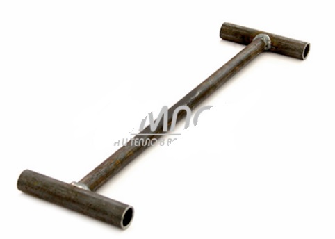

dmitrovski написал: Dimixx, не надо лишних резьб на отоплении
Я вот тоже так считаю. В идеале я бы сделал конструкцию из двух горизонтальных труб, изогнутых для организации отступа от стены, а между трубами вварил бы перемычку. Слева и справа на трубах резьба. Слева муфтами к стояку, справа на трубы накрутить краны. Но нужен сварщик и резьборез. Теперь вопрос - где бы в Питере найти...

dmitrovski написал: Dimixx, байпас, это и есть вертикальная труба ;)
:) Блин, да я понимаю :) Но надо было как-то назвать конструкцию, состоящую из вертикальной трубы, горизонтальных труб и трёхходового крана. И конкретизировать диаметры горизонтальных труб и вертикальной трубы. Я назвал эту конструкцию байпасом, а вертикальную трубу перемычкой. Сорри, если запутал. А как всю эту хрень правильно назвать? Мостом?

Dimixx, байпас, это перемычка между двух горизонтальных труб!

dmitrovski написал: Dimixx, байпас, это перемычка между двух горизонтальных труб!
ОК, я понял. Но как тогда назвать вот такую конструкцию?
dmitrovski, тогда придётся родить нужную деталь.
Dimixx написал: Вот такой продаётся. Есть и на 3, и на 4 см.
В нагревающемся стояке возникают усилия, которые могут сломать "такое". Меньшее смещение можно получить, используя уголки на 45 градусов

cineman написал: Меньшее смещение можно получить, используя уголки на 45 градусов
Да, вот это уже ближе. К тому же и для потока 45 градусов наверное лучше, чем 90. Но соединений действительно дофига получается. Это если пытаться обойтись без сварки и загибания труб. Попробую сначала всё-таки поискать того, кто сможет сварить и нарезать резьбу. К тому же, в этом случае мои нюансы в виде разной длины отводов от стояка и наличия двух кранов вверху против одного внизу, останутся всего лишь нюансами и не станут проблемой, требующей отдельных решений.

Но остался вопрос по байпасу. Лучше сделать на 1/2" или на 3/4" (как остальные трубы)? Напомню, что сейчас 3/4", но трехходовой кран полностью отсекает байпас. В новом исполнении байпас всегда будет открыт. Радиатор - Rifar Supremo 8-10 секций (производитель пишет "двухтрубный вертикальный канал"). Подача теплоносителя верхняя.
