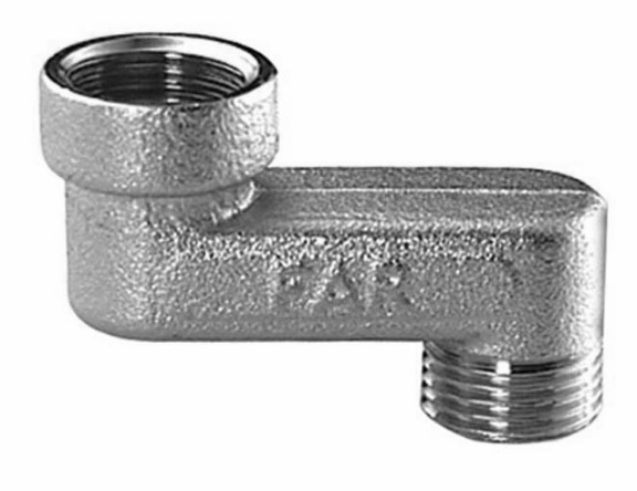

Между осью труб и стеной 4 см. Это в первую очередь и мешает ограничиться заменой радиатора. В принципе, есть "эксцентрики" FAR, позволяющие добавить необходимые сантиметры, но они выполнены с двумя углами под 90 градусов, причем прям с резкими такими углами. Мне чего-то не хочется. И максимальное давление в 10 бар смущает. Да и лишние соединения. Опять же, если что-то делать, то почему бы не обновить байпас и не избавиться от этого трехходового крана, до которого дотрагиваться страшно. Межосевое у радиатора 500 мм.

Dimixx написал: Да и лишние соединения.
Ну начинается... Эксцентрик можно сделать из двух чугунных резьбовых угольников. Если хочется большего смещения оси, можно поискать чугунные отводы. В природе они существуют, но где их взять в Ленинграде -не знаю.

cineman написал: Ну начинается... Эксцентрик можно сделать из двух чугунных резьбовых угольников
Смещение слишком большое будет. Мне надо-то всего 3-4 см. Я бы пожалуй даже 3-мя ограничился.

01.11.2018 в 03:15:30
Вот такой продаётся. Есть и на 3, и на 4 см.

Dimixx, не надо лишних резьб на отоплении
