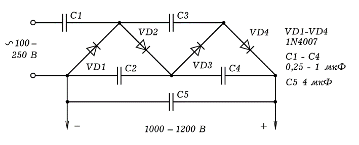

nrjst, Гадать самое неблагодарное занятие. Поэтому надо провести измерения, а потом думать. Для начала предлагаю выключить дифы, отключить все нагрузки и проверить мегомметром L1 на L2 и N2 , потом N1 на L2 и N2. Если нет мегомметра - то хотя бы для начала мультиметром - проверьте сопротивление между нулями разных линий.

nrjst написал: а вот мегомметр... я в глаза не видел. попробую разобраться, как использовать, и поискать в аренду, либо у знакомых строителей.
Если надо выкрутиться.... можно собрать КОЛХОЗ-мегомметр из нескольких диодов и конденсаторов и обычного вольтметра мультиметра. Не особо точный, но для понимания - пойдет ....
Аналогичная схема, с добавлением диодов и конденсаторов позволяет получить напряжение и побольше. Но!!!!! Схема не развязана от сети 220 - про это надо помнить!
