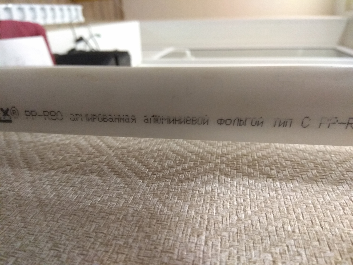

Ладно бы ещё были бы трубы водоснабжения. Эксперименты с нашлепками на трубу сверху за пределами здравого смысла, но там хотя бы можно оперативно перекрыть вводные краны. А вот что будет делать товарищ в случае, если из трубы хлещет кипяток, а перекрыть никак? Только сидеть и смотреть, пока добрые дяди не приедут и не помогут.

Вот такая маркеровка. Там много чего ещё написано. Я думаю может так и оставить? Последний этаж пятиэтажного дома. Давения особого нет. Или со временем она всё равно рванёт?

bc---- написал: А как спаять трубу через муфту, если у нее обе стороны уже зафиксированы? Ее же сначала надо раздвинуть на ширину муфты.
Если байпас не сильно близко к стояку - можно снять радиатор, этого бывает достаточно, для того чтобы раздвинуть трубы. Если не получится - можно запаять сначала муфту сверху, а потом два угла под 45 градусов снизу, к радиатору.

DamianTrash написал: Вот такая маркеровка. Там много чего ещё написано.
Не хорошо конечно, но думаю можно не "клеить" и не паять... :) jekasus был прав
jekasus написал: Больше похоже на ППР с средним слоем фольги.
слой алюминия не нарушен, да и эстетики ремонт не добавит ...

Резон, спасибо. Тогда пока трогать не буду)

DamianTrash, поставьте пару червячных хомутов на повреждённое место. Это не даст трещине расползаться.
