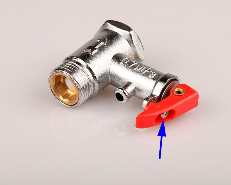

Что за винтик у обратного предохранительного клапана для водонагревателя? Нужно ли его откручивать? Полностью или частично?

Винтик блокирует рычажок от случайного нажатия. Если нет риска случайно зацепить рычаг, то винт можно выкрутить. На работу предохранительного клапана наличие или отсутствие винтика, ни как не влияет.

Мегавольт. написал: Винтик блокирует рычажок от случайного нажатия. Если нет риска случайно зацепить рычаг, то винт можно выкрутить. На работу предохранительного клапана наличие или отсутствие винтика, ни как не влияет.
Мегавольт., т.е. если винт закручен до упора и рычажок находится всегда в нажатом состоянии это нормально?

Ikarius, да, это нормально. Если выкрутить винт и дёрнуть рычажок - пойдёт слив из бойлера.

Все, что написано выше, - верно. Но люди умудряются еще что-то придумывать: https://www.youtube.com/watch?v=DDejp5rqc_A
